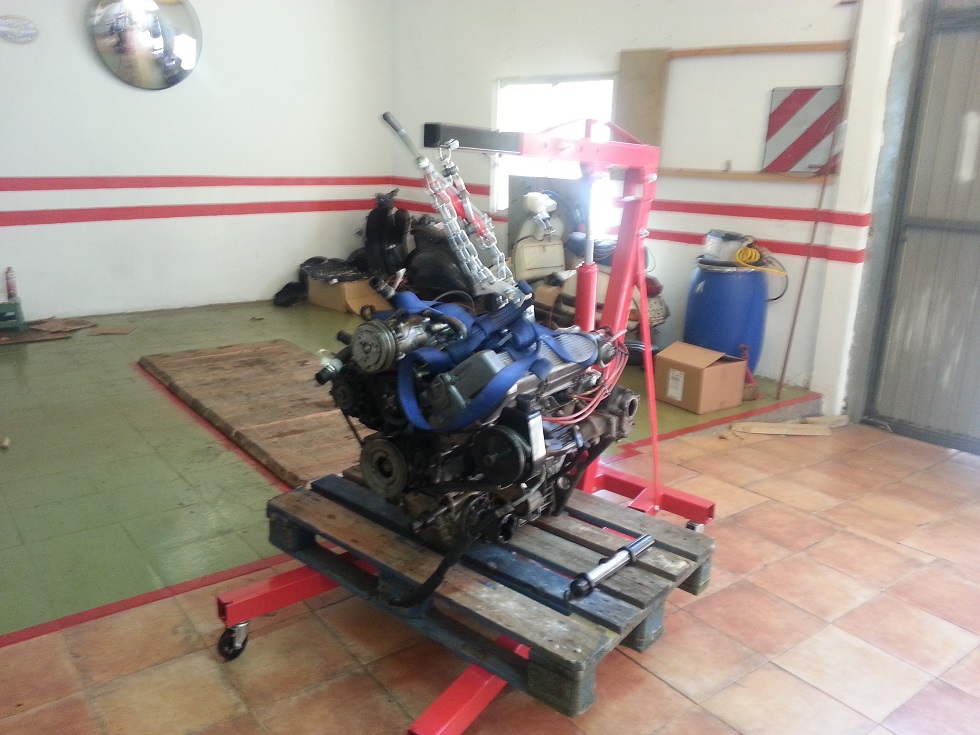

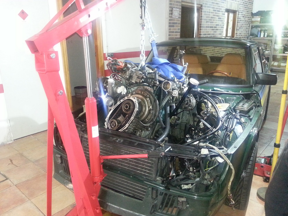

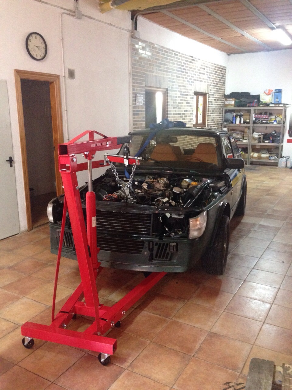

Hemos empezado el trasplante
Primero se prepara al paciente
Y se procede a sacar el órgano

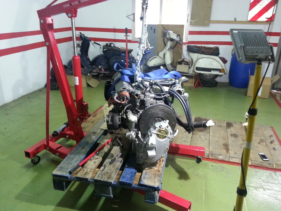

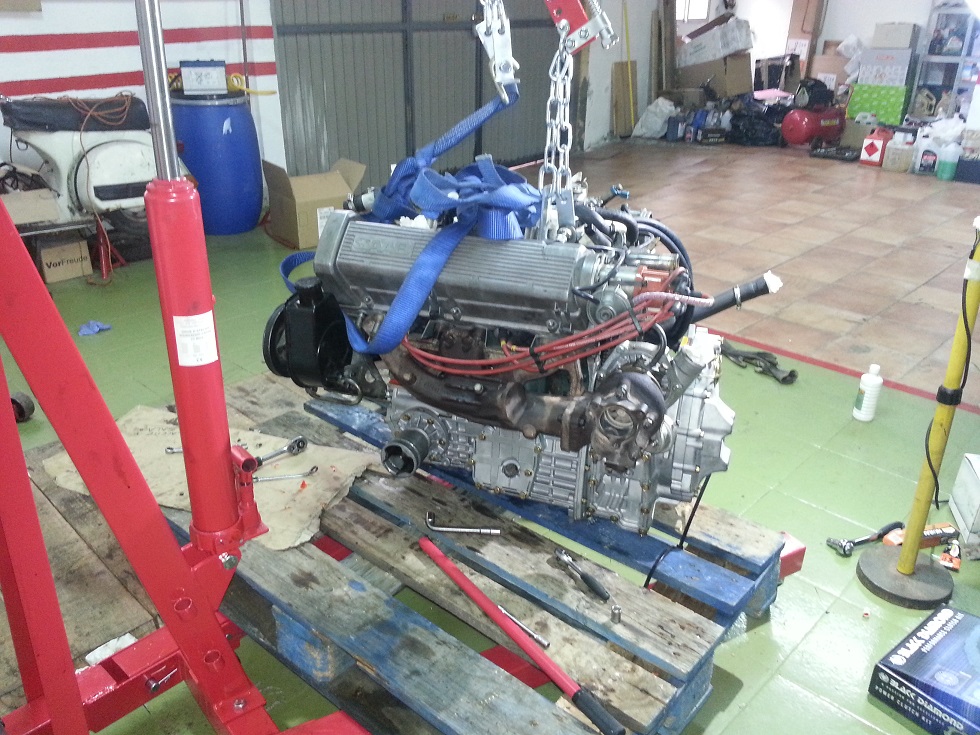

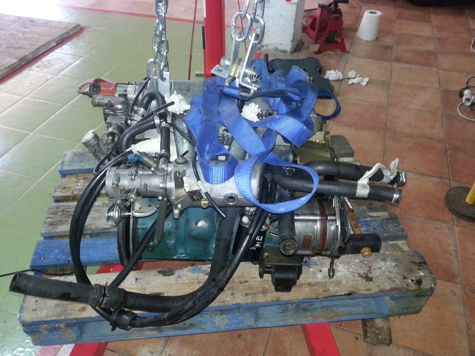

el motor fuer
motor fuera2.jpg (49.91 KiB) Visto 6690 veces

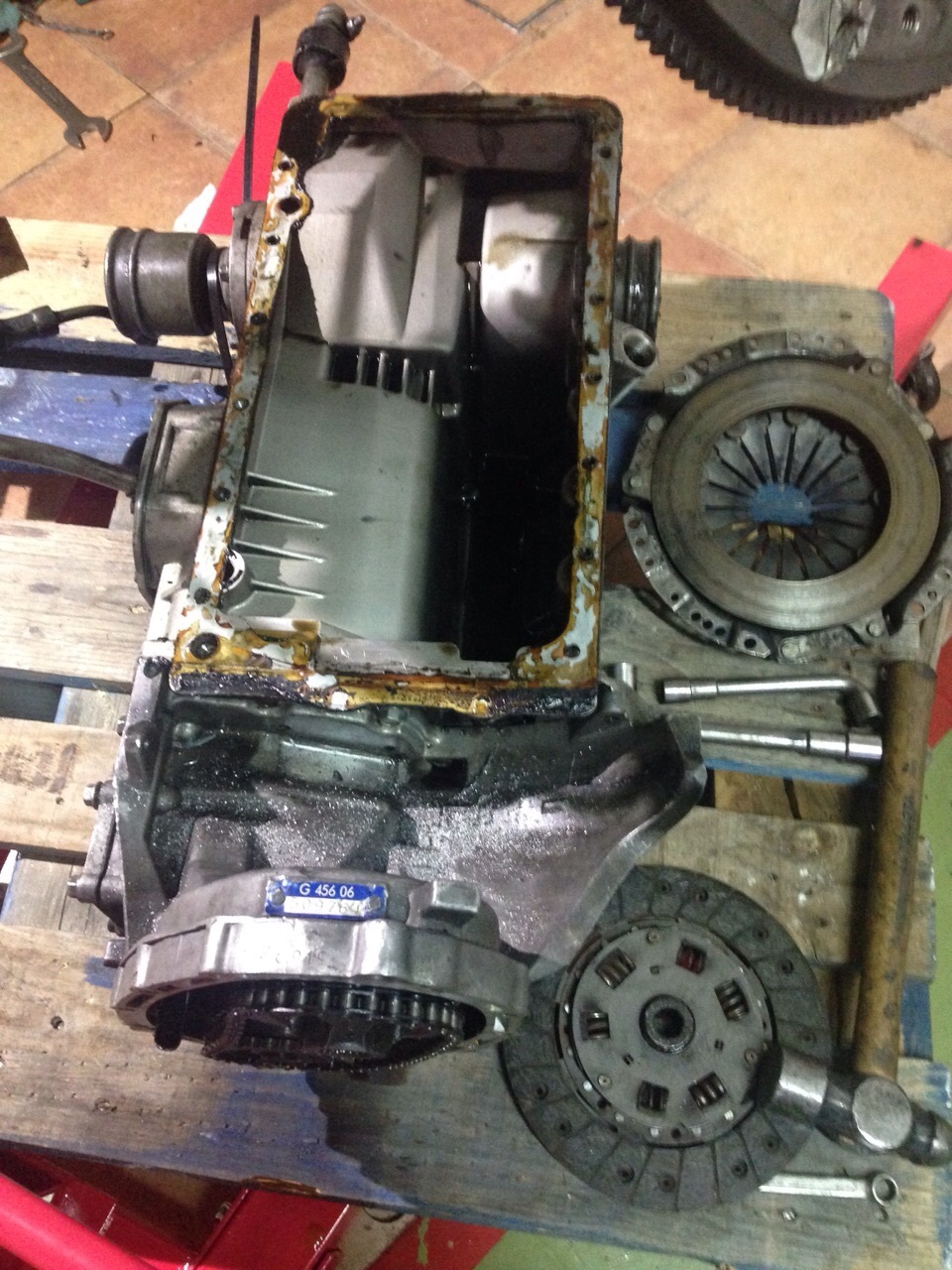

La caja vieja desmontada del bloque
La avería parece provenir de que se quedó sin aceite como consecuencia de que se soltó el reten de plástico que esta en la barra del selector.

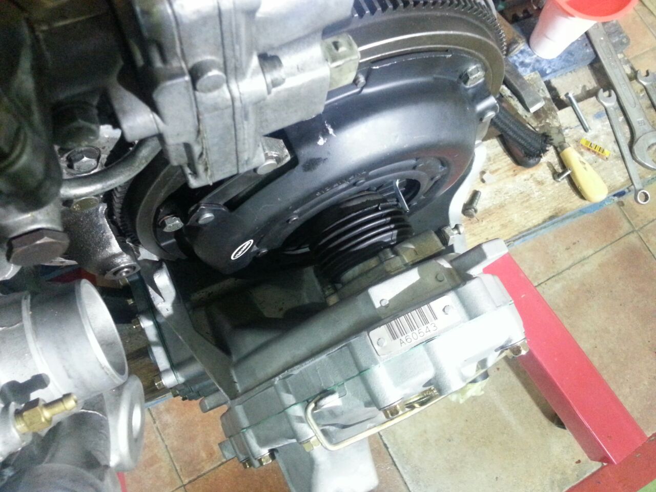

y ya con la caja nueva montada
Queda poner el embrague y volver a meter el motor en el paciente.

Lo único que no me cuadra del todo es el motivo de la avería. Ese retén está bastante alto, no creo que pueda fugar todo el aceite por ahí , no se habrá ido alguna de las juntas de las tapas bajas (diferencial, 5ª o marcha atrás)??
En fin, a otra cosa, sigan contando!
Re: Nuevo 900 turbo 8V Pre87 en el club
Hombre, eso le puede pasar a culaquiera, pero no deja de tener su ironía que teniendo el coche en palmitas se os quede sin aceite en el cambio, teniendo además una estupenda cala para mirar el nivel en 0,5 segundos.
De todas maneras si abres el cambio me gustaría saber exáctamente que pieza se rompió.
Si hacemos porra, apuesto por algún rodamiento gordo, son el principal punto débil.
Especialmente los dos cónicos del lado del diferencial, justo detrás del piñón de ataque.

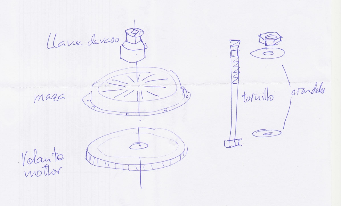

El respecto de como comprimir la maza para calzarle el útil, un pequeño croquis hecho con todo el cariño del mundo

Mensaje por chems »
Pues sí contamos como pensábamos comprimirlo alucinaríais a la par que os ibais a descojonar vivos...

Pues con una prensa Chema, con una prensa :lol: :lol:

Creo recordar que yo también lo prensé... bajo el coche y con el gato :lol: :lol: :lol:

El manual dice que hay que meter todo junto embrague, diafragma, cilindro esclavo y por una extraña razon encaja todo y cabe.
Gracias a M4R10 que prensó el diafragma y coloco el util.
