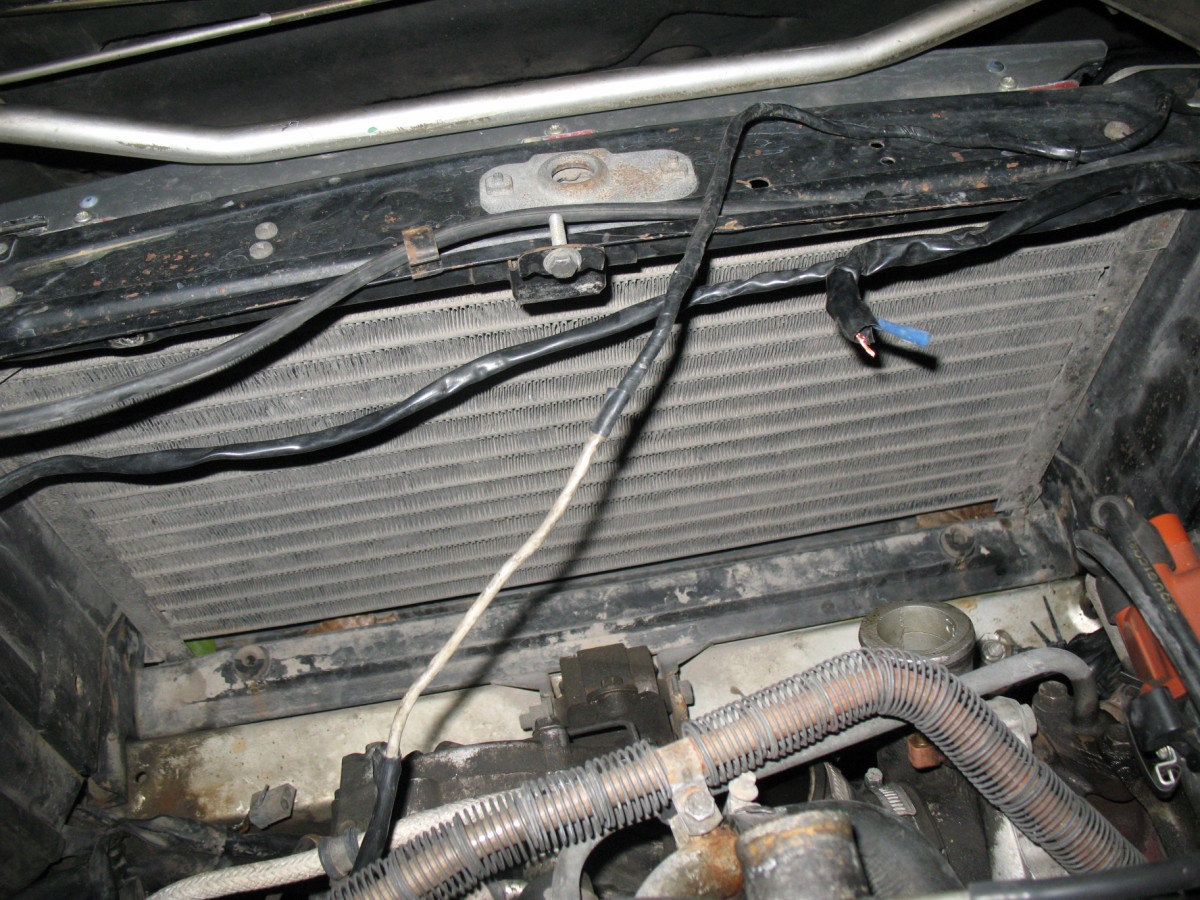

La verdad es que hay que montar una buena, y hacerlo en el garaje de casa con un portátil, se las trae (por eso no pude haceros fotos del proceso). Hay que desmontar filtro de aire, "fontanería de admisión", bobina, válvula APC con sus tres manguitos de aire, manguitos de agua,....cables varios.....y los ventiladores, pues si no, no sale.
He descubierto unos cables que estaban en mal estado y aprovecharé para sustituirlos.
Al desmontar el radiador he comprobado que tenía muuuuuucho polvo y barrillo que taponaban las celdillas, quizás con un buén remojón de una manguera a presión valdría, pero ya puestos, se limpiará por dentro y por fuera. El radiador del A/C que va delante, también estaba bastante sucio por detrás, habrá que limpiarlo bién con una manguera a presión, porque impide que el aire llegue al radiador de agua. :o :o :o No me atrevo a desmontarlo porque luego puede haber fugas de gas al volver a poner las juntas y racores, ahora no tiene ninguna. Además, los materiales (aluminio) con el paso de los años se vuelve frágil y mejor no tentar al diablo.

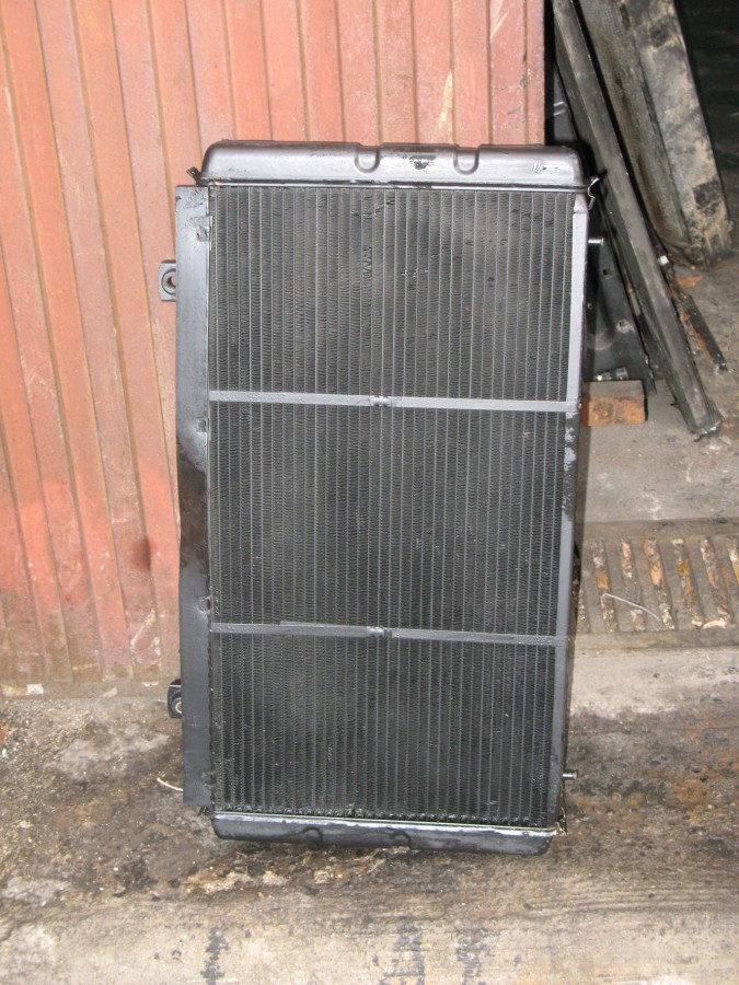

Ayer llevé el radiador a que lo limpiasen y ayer me llamaron que ya estaba. :shock: :shock:
Estaba lleno de pegotes por dentro, desoldaron los laterales (ellos lo llaman depósitos) y con una barrita de la medida adecuada, van destaponando conducto por conducto. Ahora tiene buen caudal (antes no). Una vez vuelto a soldar, lo pintan de negro para darle un aspecto nuevo. La verdad es que han echo un buen trabajo. ¡¡¡¡Y barato!!! :8) :8) :8) sólo me llevaron 40 euros. :P :P Por cierto, me dijeron que no cambie ese radiador, que los de cobre son para toda la vida. :roll: :roll:
Lo recogí y esta tarde cuando llegué del trabajo me puse manos a la obra para ponerlo otra vez. Ya está colocado y sólo falta poner la fontanería de admisión , pero no lo haré hasta que monte el termostato, el termocontacto y el conector de temperetura del motor que le pedí a PFS a través de Dr. Zoidberg.
Hasta que no lleguen estos sensores, no podré rellenarlo de anticongelante y probarlo a ver si ya regula bién (que seguro que sí). :8) :8)

Os pongo unas fotos del proceso:
- El motor son radiador, para que veáis la que hay que montar (o mejor, desmontar)
- Proceso de limpieza del radiador desmontado. (no es el del 900, es otro)
- El radiador listo y pintado.
Radiador listo y pintado
Así se limpia, celdilla a celdilla
900 sin radiador
900 sin radiador
