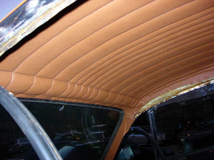

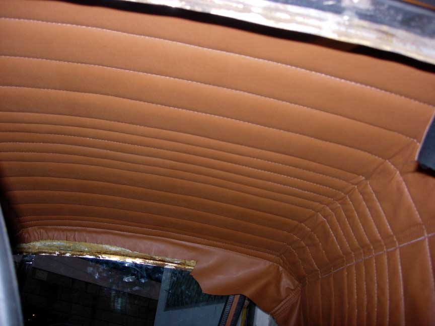

Bueno, hoy me han llamado los tapiceros para que por favor les desmontase el arco antivuelco y poder terminar de tapizar el techo del sonett. No han encontrado el mismo material y además para evitar que se vuelva a despegar lo han hecho con un acabado bastante ferrari que para mi gusto queda de coña.

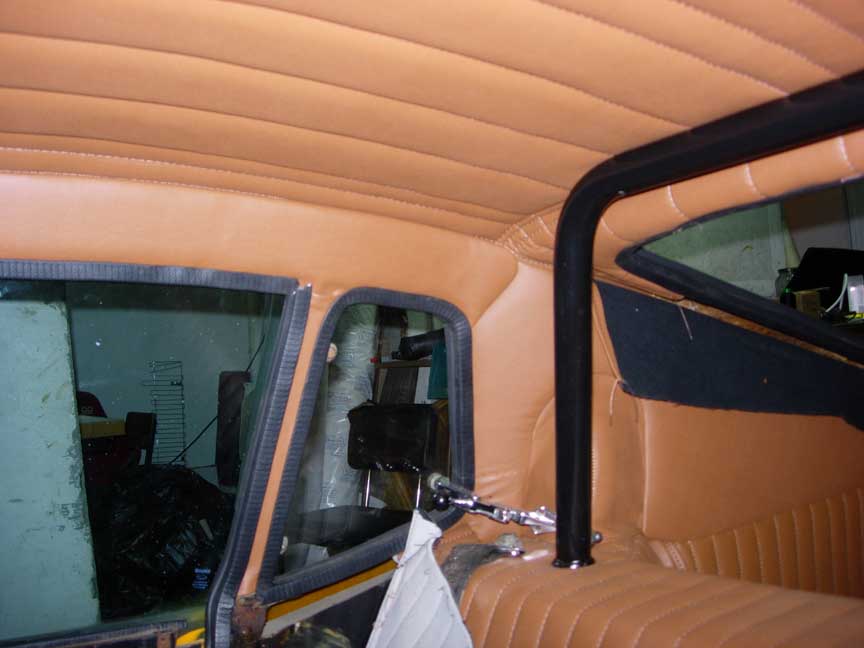

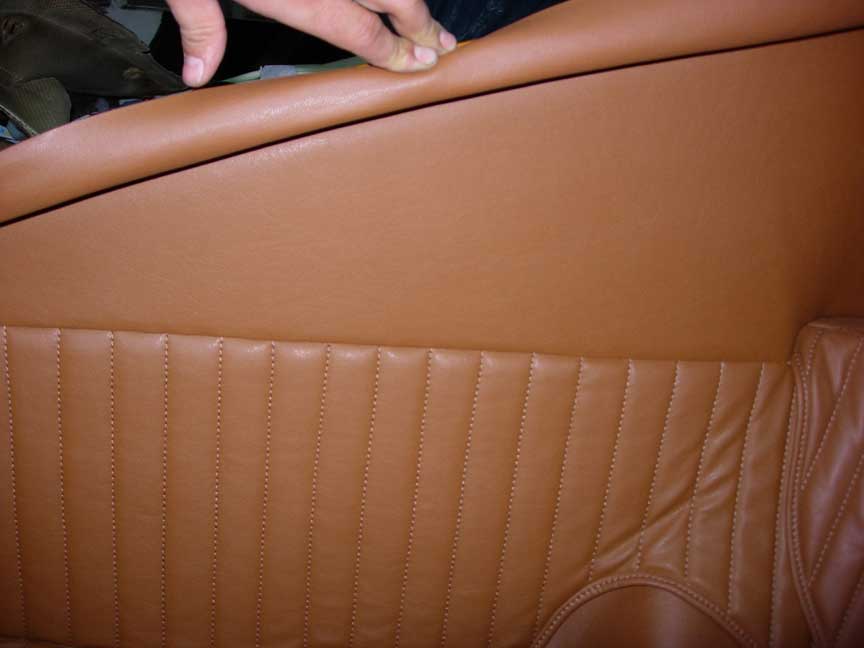

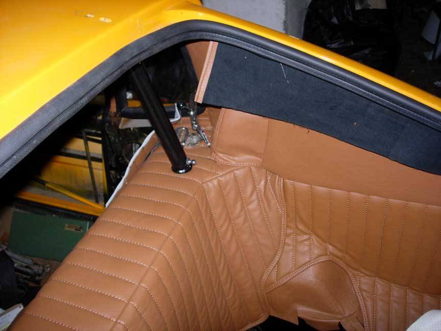

Hoy me han llamado los de la tapicería para que fuese a montar la barra antivuelco, que va atornillada con unos tornillos al lado del depósito de gasolina y no hay mucho espacio para meter las manos, sin unas buenas llaves de carraca acodadas no hay manera.
la verdad es que están dejando el coche precioso
Jambrina
Mensajes: 2146
Ubicación: Bilbao
Mensaje por Jambrina »
¿Esa barra antivuelco la llevan todos los sonett? No recuerdo haberla visto en el de Aeromac. ¿Es una pieza que se incorpora al coche por tener una estructura poco resistente o por seguridad extra?
a50mmdelmundo.com
TODOS, los sonett y en general cualquier coche con carrocería de fibra tiene barras antivuelco, una por el interior del parabrisas, y otra tras la cabeza de los ocupantes. En el caso del sonett III es una barra negra que es donde van sujetas luego las bisagras de la luneta y los amortiguadores que la mantienen levantada

Aquí se ven la barra antivuelco trasera de mi Sonett.
