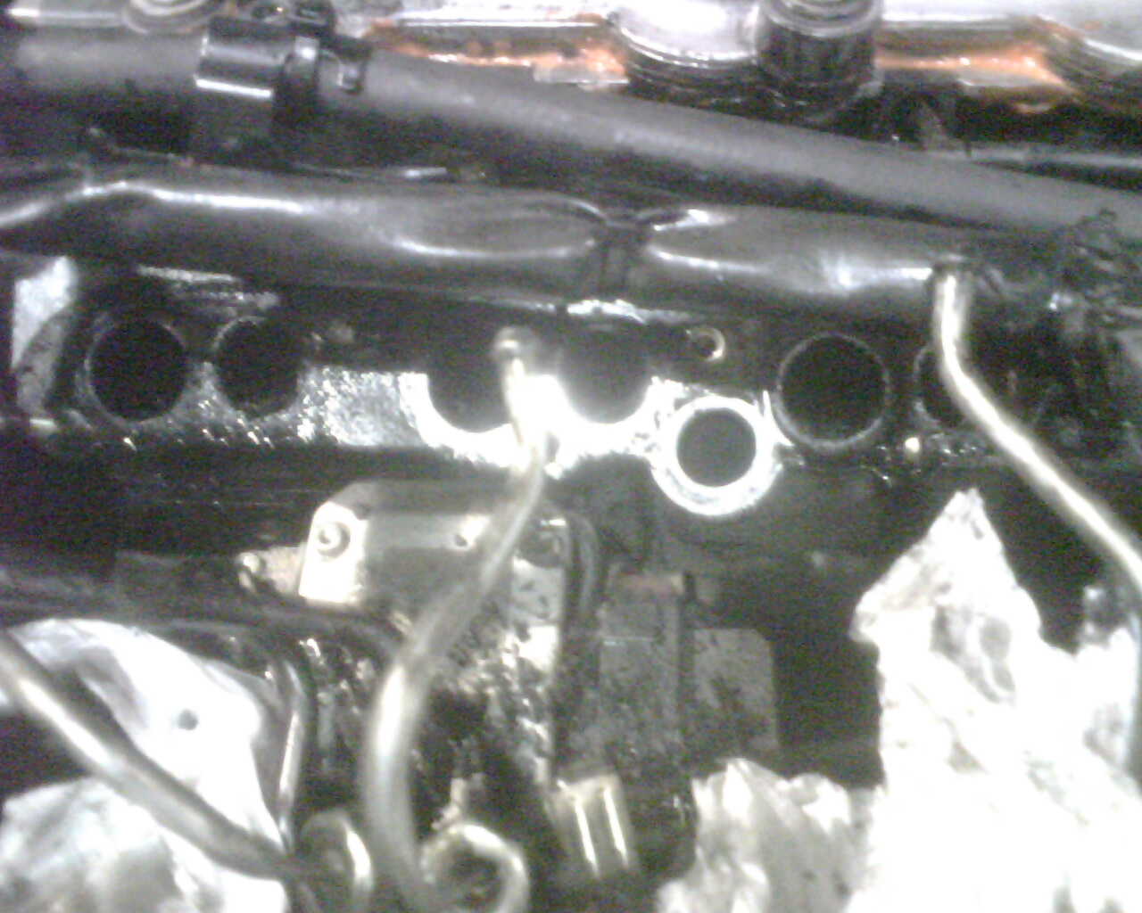

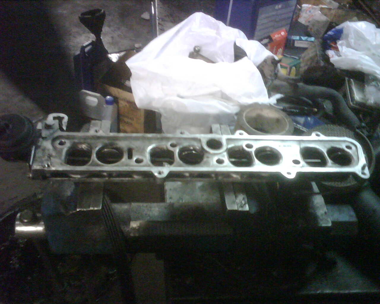

Bueno he limpiado el colector de admision y la egr. total un cuarto de kilo de chapapote.
pero el check sigue encendido y el aparato dice:
fallo por entrada de aceite motor en admisión.
Total que me han cambiado los tubitos de goma negra de la egr, que la mia parece un champiñon, y que lo lleve al so a ver que pasa, y mi amigo dice que tengo el turbo roto, llega el aceite al intercooler y pasa a la admision, de ahí el aceite en la egr, y el humo blanco del escape y sigue el check encendido y falta potencia.
¿alguna opinion? :cry: :cry: :cry: :cry: :cry: :cry: :cry: :cry: :cry: :cry: :cry: :cry: :cry: :cry: :cry: :cry: :cry: :cry: :cry: :cry: :cry: :cry:

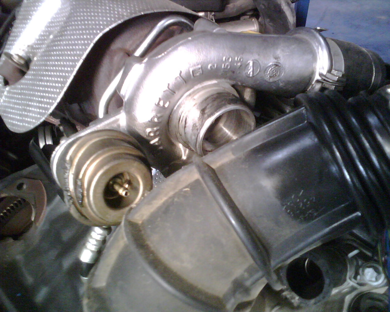

Si te han diagnosticado únicamente ese problema yo iría a por un turbo de intercambio con unas mínimas garantías (desguace, E-Bay, páginas especializadas de internet...), una EGR a ser posible nueva (con suerte se podría encontrar por unos 300 €), montaje, limpieza a fondo, TechII y a funcionar.
Ten en cuenta que el turbo del TiD de 115 C.V. y el de 125 C.V. son distintas referencias de GARRETT.
Fundamental que quien te toque el TiD tenga una mínima experiencia a lo que se va a enfrentar.
Suerte.
Turbo TiD 115 C.V.
Turbo TiD 115 C.V.

Bien, parece que hay aceite en el intercooler, y que todo proviene del turbo, tra limpiar el colector de admision y la egr, adjunto fotos.
MF, dode encuentro esto en Valencia, pocos sitios, salvp PFS, pero creo que el chipi si no lo meto en la uvi se va a morir y así a punte de gas no puedo circular, el otro dia pegó un petazo y se salió el manguito del tubo metálico.
necesito ayuda........... :cry: :cry:

No sé que decirte. En primer lugar creo que no deberías andar con el coche en ese estado. Todo lo que puede pasarle es que se averíen más cosas.
La foto que he puesto del turbo del 115 C.V. la tomé hace unos días en un desguace en el que encontré un motor entero (desmontado funcionando) del que me quise pillar el turbo para mi "colección" de repuestos. Una pena que no sirviera para mi 125 C.V. Date una vuelta o llama a los desguaces cercanos y pregunta si les ha entrado recientemente algún 9-3 con un motor como el tuyo, a ver si te pueden ofertar un turbo en condiciones y a precio razonable.
Otra opción puede ser que te reparen el turbo. Normalmente en talleres independientes suelen tener relación con empresas a las que envían uno averiado y lo devuelven reparado. Hace unas semanas hice eso con el compresor de mi 9-3 y quedó per-fec-to y hasta con garantía de 1 año. De tener que pagar más de 1.000 € que se cotiza el compresor en el S.O. a unos doscientos y pico €.
Para la EGR seguro que en comercios especialistas tienen algo antes que pasar por el mostrador de repuestos del S.O.
Yo no soy un "monstruo" de E-Bay pero estoy convencido que ahí está casi todo lo que necesitas a precio de "be my friend". A ver si algún experto te pone en la pista.
