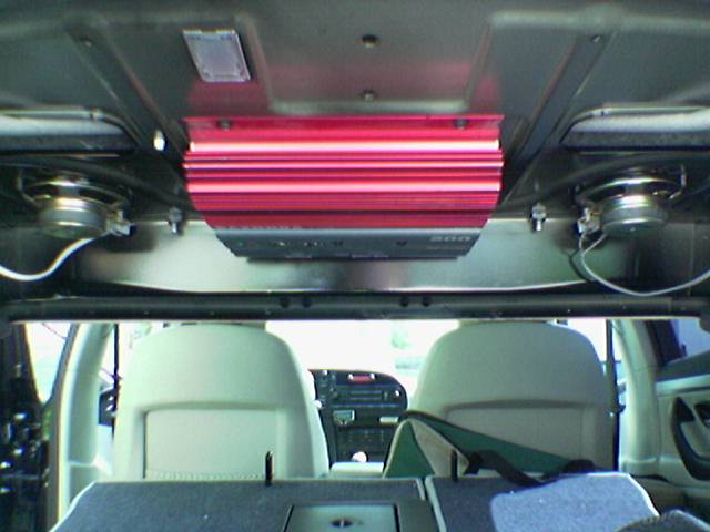

Seguimos tuncustomizando. Ahora le tocaba al equipillo de audio que, la verdad, era bastante flojo. Muchas gracias a Victor que me ha alisado el camino.

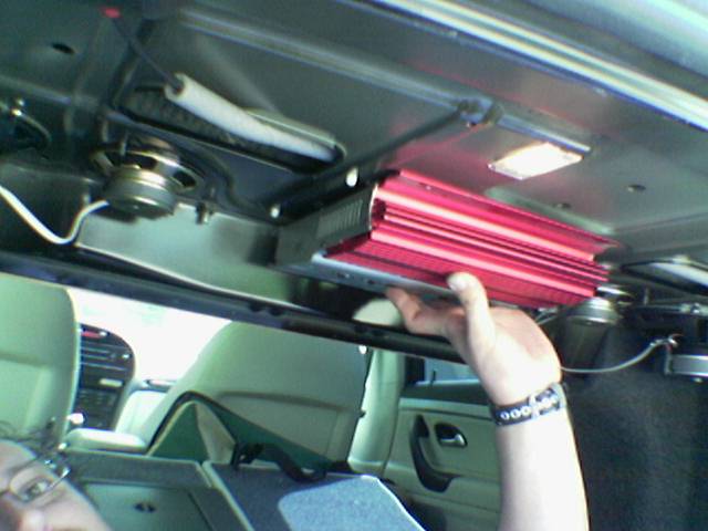

No me ha dado tiempo a terminarlo. La parte delantera la he dejado bastante avanzada y la trasera terminada por completo.

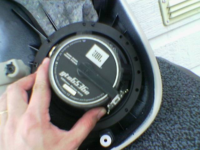

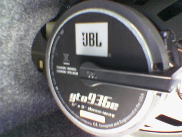

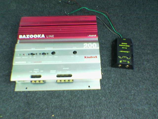

Atrás le he puesto unos 6X9 de JBL con una etapa Bazooka y delante JBL en las puertas con una etapa Kenwood.

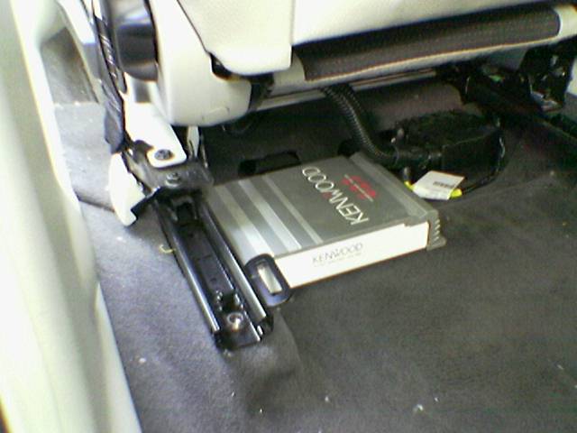

Etapa y convertidor alta-baja
JBL 6X9
JBL 6X9

Justo detrás de la etapa, el convertidor

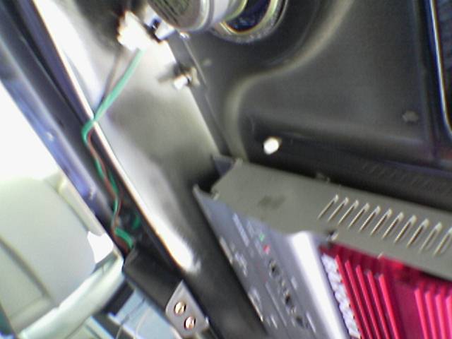

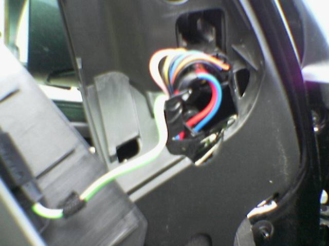

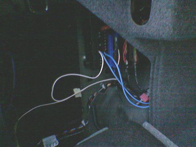

Se conecta a la centralita del maletero. Se buscan dos positivos (uno desconectable) y voilá...

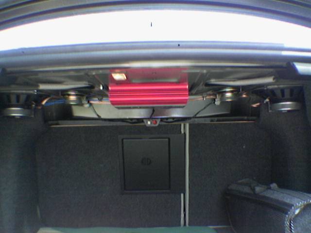

Casi terminado...
Casi terminado...
Un empalme por aquí...

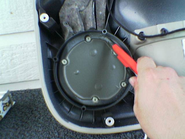

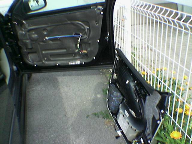

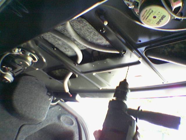

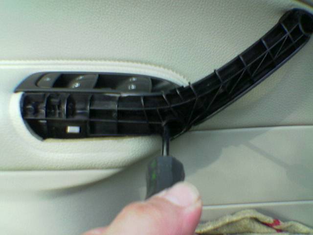

A por las puertas...
Cortando lo cortable
A ver si queda bien.... parece que sí.
Desmontando la puerta para empezar.

Seguimos
Ahí va el ampli
Ahí va el ampli

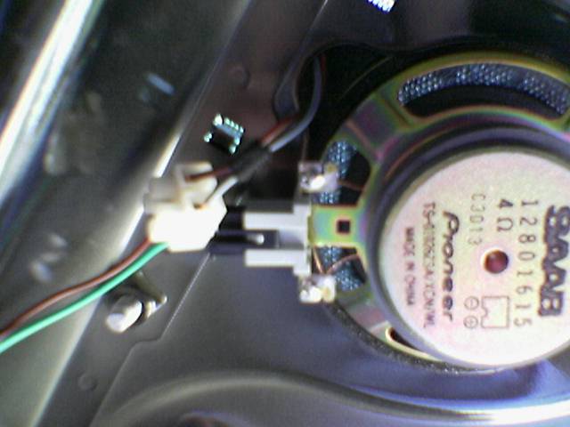

Conectando lo cablecitos
To las tripas al aire...

Gran trabajo Noel!
Seguro que merecerá la pena.
Saablu2
victor
Mensajes: 2903
Mensaje por victor »
¡Muy bien Noel!
Creo que eres la 1ª persona que se atreve y sigue la guía, me alegro de que le sirva a alguien :wink:
Respecto a la etapa de potencia posterior la has puesto justo en el mismo sitio que Agusaab, a él le suena muy bien. yo la llevo en un lateral y por algún motivo la calidad acústica no es la misma. Cosas de las versiones :lol:
Como habrás visto, comparado con los altavoces delanteros la instalación de la zona posterior es cosa de niños.
Respecto al ampli bajo asiento, recuerda conseguir las llaves Torx (T40?) para desmontar asiento o no vas a llegar a los cables. Quita fusible del airbag y no pongas contacto hasta tenerlo todo montado. La zona de la radio es también delicada, sé metódico y marca los cables con etiquetas.
Los altavoces de puertas son Full-range? Prueba a hacerlos sonar solo con el filtro LPF (ideal un ampli que corte a partir de unos 200-300Hz).
Y recuerda que no tendrás Loudness, a volumenes discretos debes subir bajos para compensarlo. Pero...¿quien quiere escuchar la música baja? 8)
Por cierto el "currante" del maletero eres tú? :lol: :lol:

Has puesto la etapa trasera justo donde va colocado el telefono integrado, 8) 8) asi que los que quereis ponerlo y tengais telefono ya podeis ir buscado otro sitio. :cry: :cry: :cry:

Txuskillo escribió:Has puesto la etapa trasera justo donde va colocado el telefono integrado, asi que los que quereis ponerlo y tengais telefono ya podeis ir buscado otro sitio.
Negativo, siempre negativo... :lol: :lol: :lol:
Yo lo puse en el pasarruedas izquierdo en maletero (aquí va originalmente el GPS, ya lo sé :P )
Y sino siempre puedes poner la caja amplificadora de la foto, si no se confunde con un tubo de escape claro :roll:
