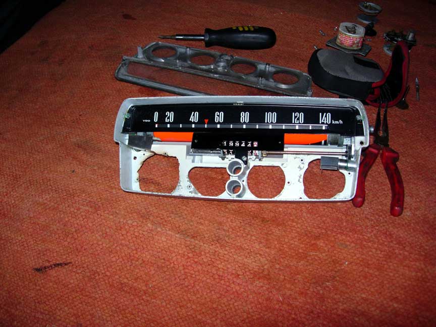

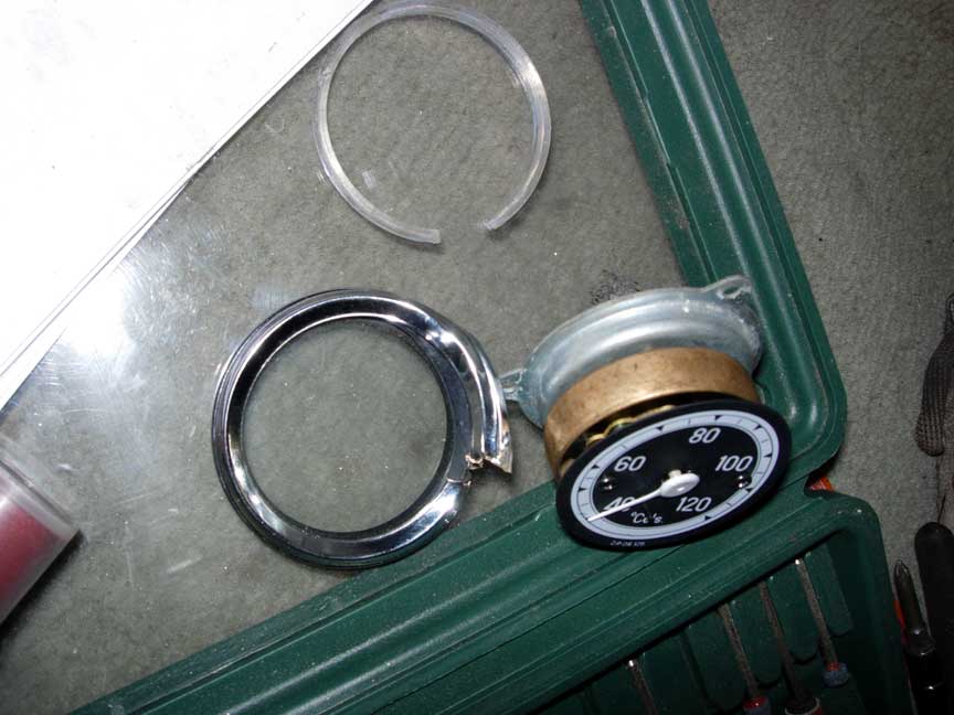

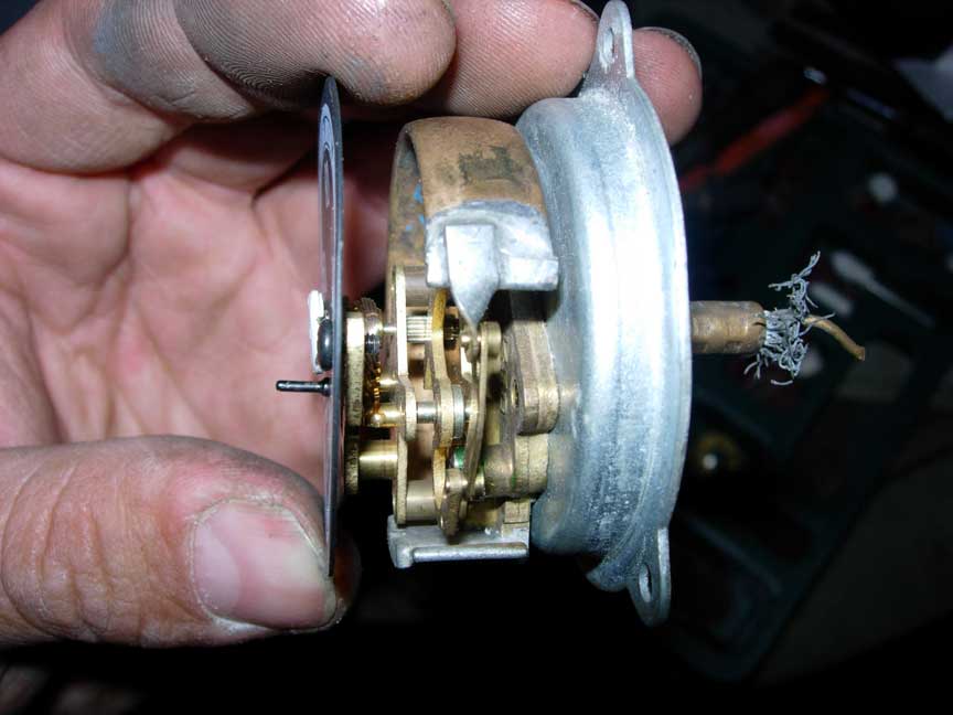

Los que estuvisteis en retromóvil sabéis que el bull nose de cresslime no tenía termómetro del agua... bueno... lo tenía pero inactivo. En el salón compramos un reloj, estos coches no llevan relojes eléctricos, si no que son de bulbo, el sensor es inseparable del reloj, y el del bull nose estaba cortado.

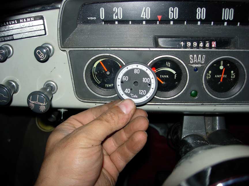

El reloj de retromóvil servía perfectamente para el bull nose, pero no quedaba bonito poner otro termómetro de agua, de modo que lo rompí para desmontarlo, desmonté el salpicadero del bull nose y entre los dos hice uno.
Desmonté la esfera del bull nose y la puse en el reloj nuevo, y luego agrandé el agujero en el cuadro del bull nose para poder meter el reloj nuevo con la esfera del bull nose.

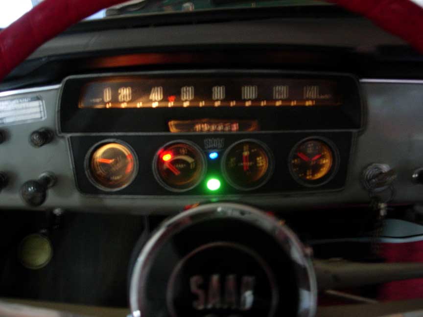

Ya vuelve a avisar si le sube la fiebre

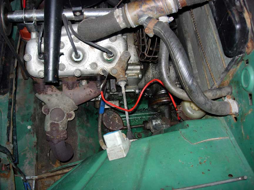

Ese tubo rojo es el capilar del bulbo que va atornillado en la culata.
La zona roja coincide con los 100ºC.
Ya que desmonté el cuadro encontré otros dos fallos... uno era que la luz del chivato del intermitente no tenía filtro de color y se veía la bombilla dentro. Resulta que el filtro se había soltado y andaba danzando por dentro del cuadro.
El otro fallo era el chivato de las luces largas, uqe no decía ni mú, resultó ser la bombilla que estaba fundida
No se ve muy bien pero parece haber quedado genial. :P
