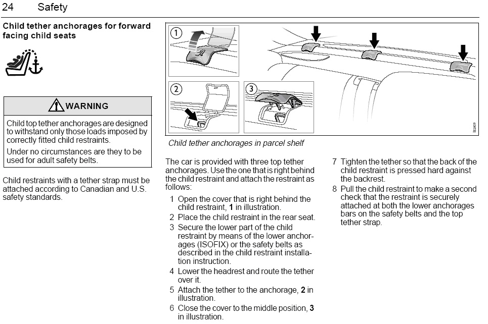

Tengo el manual de la version MY2003 del 9-3ss Americano y alli sale el anclaje, son tres ganchos cubiertos por unas tapas justo en la bandeja trasera, cerca de los reposacabezas.

por peticion de geesaab y de amontserrat os pongo una foto del top tether en el 9-3ss, que esta disponible en las versiones Americanas por imperativo legales.

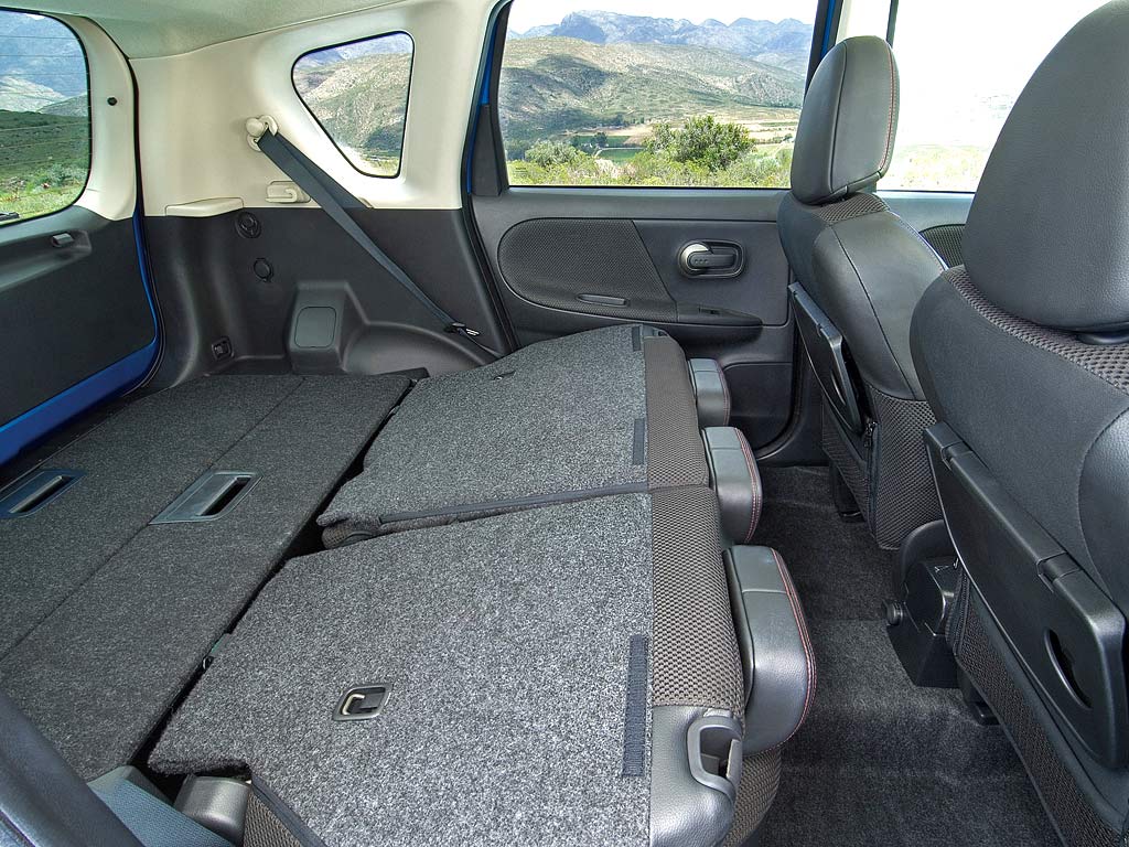

Pues yo si lo tengo...
pero no en el Saab...
.Lo lleva el coche que compramos en semana santa, Nissan Note; y es eso ,un gancho donde anclar las anclas de las sillas.Ahí va una foto donde se aprecian justo en la unión del respaldo con las bandejas del maletero.

los anclajes Top Tether son de serie en todos los 9-3ss(no se si en los Sport hatch estan disponibles) pero en las versiones europeas tambien estan. Solo hay que abrir el maleter, meterse dentro y ver por debajo de la bandeja trasera, en la parte central se ve un anclaje escondido y en los laterales hay otros dos. Son los susodichos anclajes que aparecen en la foto del manual que os he puesto.
Lo que pasa es que mientras en las versiones americana/canadiense en la bandeja trasera, justo detras de los altavoces, la parte de la bandeja que hace un escalon, hay unas tapas para poder ver los anclajes. La bandeja de las demas versiones del 9-3ss la bandeja no tiene esas tapas, asi que no se pueden hacer visibles ni utilizarlos.
La opcion mas simple y sencilla, es cambiar la bandeja trasera, es muy sencillo, solo hay que abatir los asientos traseros, quitar las tres "grapas" en forma de tornillo(con un destornillador se presiona el circulo central) que van a presion. Luego se desliza la bandeja hacia adelante y ya esta. Para montarla solo hay que hacerlo sobre el rail que va instalada y que los pestillos que tiene encajen.
El coste de una bandeja y la ref. de la bandeja de la version americana, no lo se, pero no debe ser caro.
La otra opcion mas rudimentaria, cutre y peligrosa es con una sierra hacer los boquetes en donde estan los anclajes.
