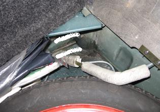

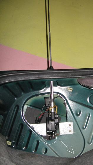

En la parte más baja del motor de la antena hay un apéndice. El tubo flexible va desde ahí hasta la zona de desagüe que está situado en la rueda del maletero. Puede llegar hasta ahí porque hay un espacio.... espera que voy a marcarlo en las fotos.
En la foto 5, la antena está puesta en el soporte y el tubo va por dentro de la aleta. Se puede ver como conecta con el apéndice del motor de la antena (lo he redondeado).
En la foto 7, ves el otro extremo del tubo. Entre las dos líneas blancas que he hecho ves el tubo que aparece desde dentro de la aleta. Hay un espacio suficiente para que pase el tubo hasta el agujero de vaciado que hay en el maletero. Yo no sabía que iba hasta ahí, pero metiendo el brazo por el troquel de la foto 5 y palpando no encontré ningún otro orificio por donde pudiera salir así que tiene que ir a ese desagüe. Tampoco me había fijado antes que hasta allí llegaba tubo alguno.
