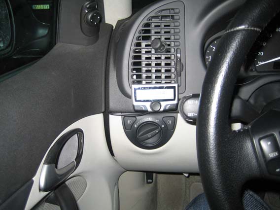

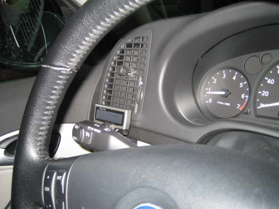

Hola ktm525,
aprovechando tu comentario, subo un par de fotos (con varios meses de retraso) del parrot ya instalado en el coche.
Creo que el lugar donde lo he colocado es (con modestia) el mejor posible
, por dos motivos principalmente: primero y especialmente porque no se necesita practicar ningún agujero ni nada por el estilo, y luego porque no rompe la estética de la consola central.
Se lo recomiendo a todo el mundo, tanto el parrot en si como el lugar de instalación.
Bueno, si miras las fotos, el cablecito que cuelga un poco, ahora ya está perfectamente ubicado en linea con una gotita de silicona.
Lo pasé por debajo (igual que el cable del micrófono), y lo hago salir por la tapa de los fusibles.
Bueno, espero haber ayudado!

Muchas gracias Pacop, la verdad es que es uno de los sitios que me planteaba, pero no acababa de verlo claro, a la vista de las fotos no me quedan dudas. Incluso me había planteado la posibilidad de intentar cambiar el ck3100 por el ck3000 que no tiene pantalla y colocarlo en la ubicación "convencional" aun perdiendo la información que te proporciona el display del 3100.
De nuevo gracias.

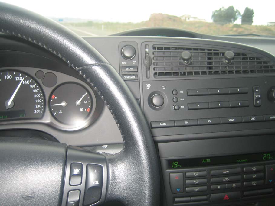

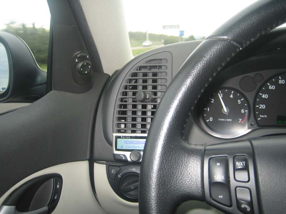

Hola Víctor:
El viernes, al ver tu pregunta, hubiera respondido que se ve totalmente sin problemas, pero preferí esperarme a verlo "in situ" y hacer una fotillo que fuera exactamente como lo veo desde el puesto de "pilotaje"
Y me llevé una sorpresa.
Bueno, dos.
Bueno, tres.
Efectivamente, no se ve "totalmente", la zona mas externa de la derecha queda tapada por el volante. Es una porción pequeña que no afecta para casi nada, porque el botón de descolgar está a la izquierda (o si el nombre del que llama es muy largo!). De todas formas, con un mínimo movimiento cervical la cosa se solucina.
Pero mi segunda sorpresa fue en el otro lado del volante. Me he dado cuenta que 4 botones de la zona derecha de la consola quedan TOTALMENTE tapados por el volante. Es curioso pero no me había fijado anteriormente. Es cierto que en realidad sólo 2 tienen contenido (en mi caso) y no son de uso intensivo: el night panel y el ESP. Creo que es un defecto de diseño en toda regla. Bueno, dejemoslo en "defectillo" porque si en todo este tiempo no lo había notado....
Por último, veo que la gotita de silicona no ha acabado de realizar su función y el cable está "colgando". A veces, por no querer ser muy intrusivo, nos quedamos sin actuar..
Un saludo al "guru" del sonido!

Hola Pacop,
sobre los botones del black pannel y el ESP ya me había dado cuenta que quedaban parcial/totalmente tapados.
Es curioso cuando coges coches distintos a menudo te das cuenta de fallos ergonómicos como que no se ven botones, falta de accesibilidad (no llegas) a los mismos,etc. El último fue un Fiat Grande Punto con el que tuve la mala suerte de tener que conducir 1000km.
Los botones típicos que quedan ocultos son: regulación de altura de luces, rotatorios de luces, antiniebla (todos), grafías del climatizador (Seat Ibiza) o que no te iluminen otros como el grupo de interruptores elevalunas en el Accord.
Y un gran fallo en mi opinión: el 93ss no tiene el botón de warning encendido permanentemente. entras en un túnel, hay caravana y no encuentras el botón de warning mientras pegas el frenazo
La ubicación de la pantallita del Parrot me parece buena, uno o dos cm a la izquierda y puede ser totalmente visible. Yo tengo mi manos libres fijo en el túnel central, tampoco me gusta ponerlo en salpicadero/tablero.
