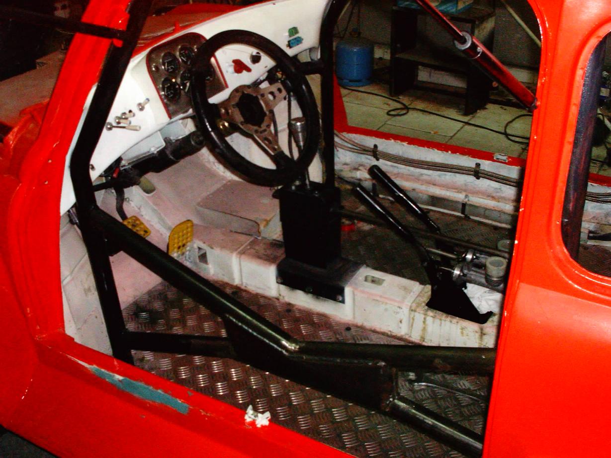

ruben escribió: Dejaría la palanca del freno de mano tal y como está para tener un freno de emergencia y estacionamiento, y pondría otra con un sistema hidráulico para frenar las ruedas traseras de forma independiente, y sin trinquete... tirar y soltar, sin tener que pulsar el botocito de desbloqueo.
sino puedes hacer como en este un freno hidraulico para cada rueda. este coche lo estaba haciendo mi mecanico de confianza en mi epoca lancista.
freno doble.JPG (153.72 KiB) Visto 4874 veces
Tampoco me hace falta uno a cada rueda, con bloquear las dos traseras independientemente de las delanteras me llega.
¿Qué coche es ese? Parece el chasis de un mini, pero la timonería del cambio va hacia el eje trasero????

un coche parecido al mini, pero con el cambio y motor atras, ¿que puede ser?
un 600, yo no soy muy aficionado a estos, pero es el 600 mas radical que he visto nunca, empezando desde el chasis, suspensiones, los 4 frenos de disco de un integrale, y el motor de un Lancia Thema Turbo colocado en posicion central. una bestia, si quieres esta noche te pongo alguna foto en otro post para no desviar la atencion de este.
