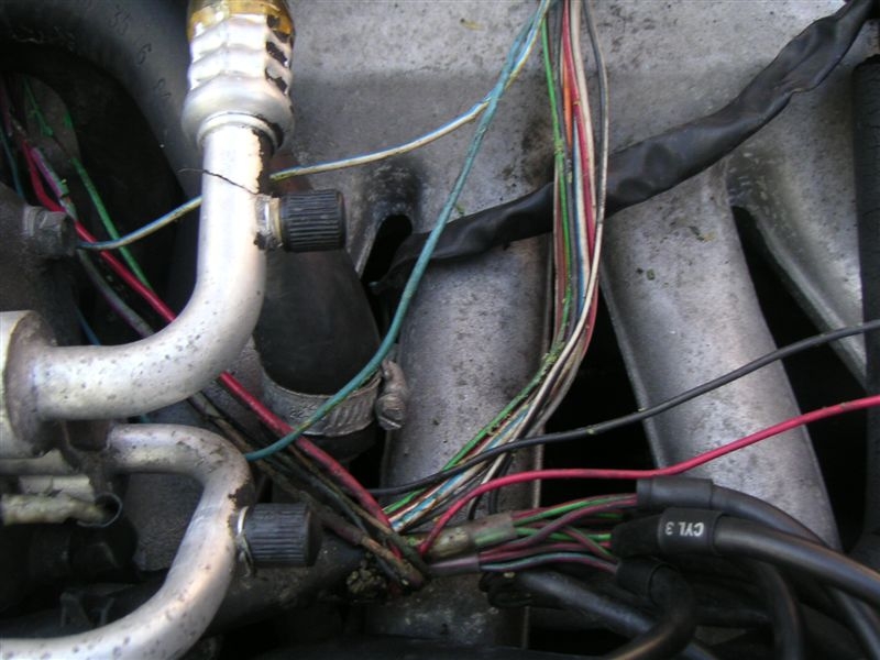

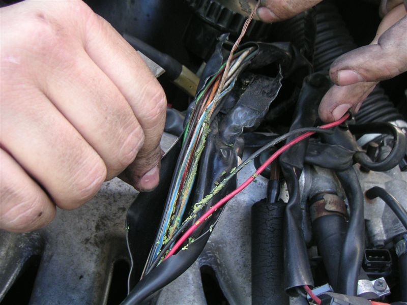

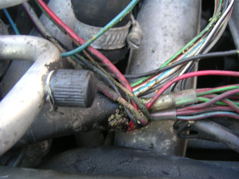

Esta era el Domingo la instalación electrica de mi coche
No se como no ardió..........
Mas allá de arreglos mecánicos y estéticos esto es lo que primero debí arreglar.

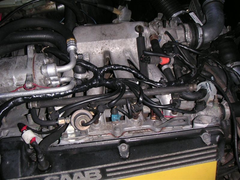

Hoy gracias a Wochas, a su inestimable bondad, ayuda y enormes conocimientos he podido empezar a arreglarlos (lo mas gordo ha quedado hecho)
Han sido unas cuantas horas y unos cuantos metros de cinta vulcanizante, cinta aislante, canuto termoretractil...
Y como guinda alguna cosa más....
Lo que iba a ser una comida sin más ha terminado con una larga sobremesa llena de cables....
MUCHAS GRACIAS WOCHAS!

Pues tras reparar parte del cableado (los de los inyectores, temperatura de culata y solenoide del apc) va muuucho mejor; y prometo q no es pasión de padre 8)

esos cables por hay sin aislante ni nada, ufff , no me gustan.......y la tercera luz de freno, que tambien esta bien ehhhh....

Esto ya no eran duendecillos Jaabier, eran pirómanos censados y con atecedentes penales.Jaabier escribió:Los duendecillos eléctricos son muy HPa mi también me la jugaron en el automático. Me alegro de que vaya mejor.
Según Wochas, el coche podía haber ardido en cualquier momento.....
Yo no taparía tanto los cables... salvo que se ponga un cable nuevo completamente desde alante hasta atrás... hacer un empalme y taparlo tanto... no me gusta... porque algún día volverá a dar problemas un poco antes del empalme y para encontrarlo va a mandar cojones. Mejor meterlo en un tubo corrugado qeu es fácil de poner y quitar y aísla del calor, que es lo que machaca los cables de los pre87
El día que pase eso me ha dich Wochas que no le llame.....
