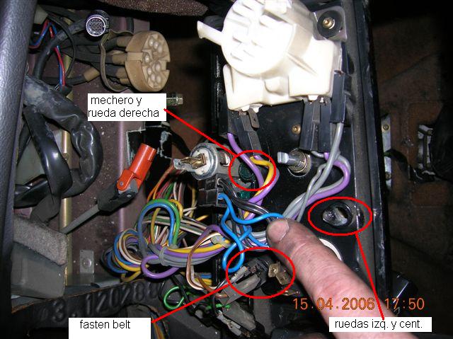

Creo que esa va con la luz del mechero.
iluminación mandos calefacción.jpg (72.71 KiB) Visto 3850 veces
El problema es que en teoría esa luz tiene que iluminar todas las ruedas, pero para hacer que lo ilumine todo bien se necesita una luz mas potente, puedes cambiar la bombilla por una mas potente (no recuerdo de cuantos W) con cuidado de que no sea tan grande como para fundir el casquillo y donde se ubica.
Creo recordar que esa zona lleva 3 luces, la que has cambiado, una cercana al mechero y la de faste belts ...
La verdad es que la iluminación de cuadro es una gracia, es muy deficiente y encontrar la forma de que se ilumine todo bien es un co"·*zo ... :roll:

La baja iluminación ¿podría producirse porque los números e iconos (lugares translúcidos por donde se deja pasar la luz de la bombilla del interior) estén sucios tras los 14 años de vida del coche? Seguro que si se coloca una bombilla más potente se consigue iluminar más, pero tal vez corramos el riesgo del sobrecalentamiento, como dices. Tal vez sea mejor una limpieza. Lo que no sé es si bastará limpiarlos por fuera. Lo más seguro es que en el interior de esas ruedas haya acumulada una buena cantidad de m*****, y hasta allí no sé llegar. ¿Habría que extraer las ruedas?
Comprobaré también esa bombilla del mechero.
a50mmdelmundo.com
Las ruedas van aseguradas con tornillos por dentro (por lo menos la de la distribución de aire).
Si quieres cambiar todas las bombillas, es más fácil sacar el salpicadero, por el hueco de la radio se puede cambiar fácilmente la de arriba pero a poco que tengas la mano grande y los dedos grandes, la del mechero es dificil de cambiar, lo que puedes intentar es sacar los botones y por los huecos de los botones intentar cambiarla (esto es fácil si tienes dedos normales no plátanos).
De todas formas si se te enciende la luz del mechero es que la bombilla no alumbra suficientemente, a veces la bombilla cuando es vieja se va oscureciendo el vidrio y no alumbra como al principio.
Un consejo, ten cuidado de no retorcer mucho los cables no sea que vayas a producir un corto (a mi me pasó y se me fueron las luces del cuadro por que el corto quemó el circuito impreso ... :roll: , no es habitual pero es posible).
