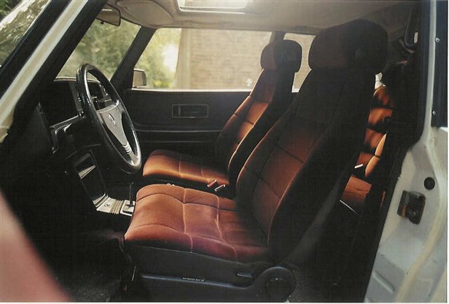

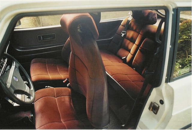

El coche tiene un sabor especial
Mirad esos asientos...

Me alegro mucho, hay muy poquitos automáticos.

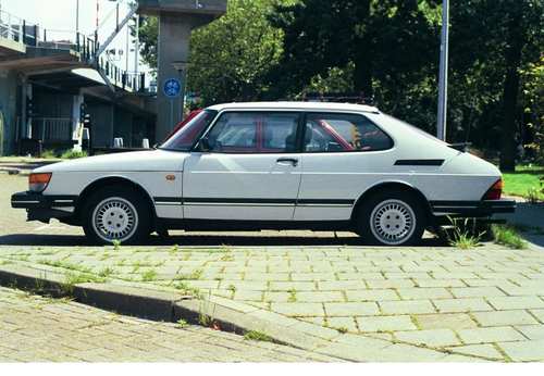

Bonito coche y bonitas llantas. Te lo dice uno recién llegado a este territorio.
¡¡¡ QUÉ COCHE MÁS CHULOOOOO !!!
Los asientos son una pasada, por el color, el tapizado, las costuras, etc. Y combinan de lujo con el color blanco de la carrocería y las llantas. La guinda de exclusividad la pone el cambio automático
Enhorabuena por la adquisición y a cuidarlo, que el coche se lo merece 8)

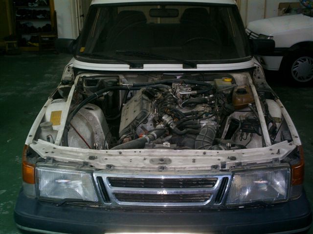

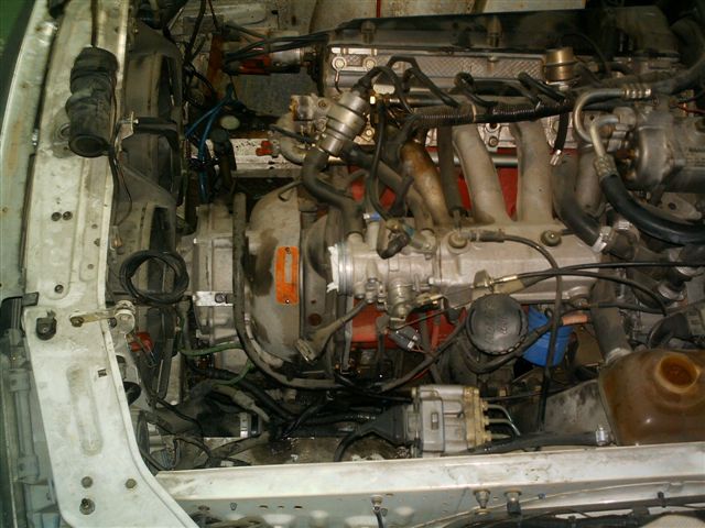

Bueno, hoy empecé la operación, después de salir de currar solo me dió tiempo a quitar el capó, vaciar el aceite del motor y del cambio, y el refrigerante, que por cierto estaba bastante mal, y quitar los manguitos.
- Manguitos de radiador y de admisión pal maletero.
- Manguitos fuera.jpg (73.01 KiB) Visto 7840 veces
- Capó fuera, a lo Mad Max.
- capo fuera.jpg (57.7 KiB) Visto 7849 veces

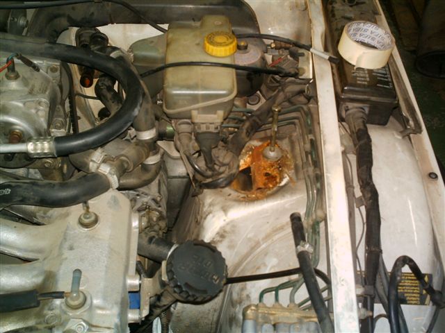

Le desmonté el vaso de expansión y, oh! sorpresa, montón de óxido. Os recomiendo que reviséis ese punto en vuestros coches, aunque el óxido no afecte a partes vitales del chásis, no conviene dejar que se propague. Es como el alojamiento de la batería, conviene tenerlo limpio de nuestro enemigo el ferruño.
- Conviene quitar los manguitos para sacarlo. No hacerlo en caliente.
- Oxido debajo del vaso de exp..jpg (67.16 KiB) Visto 7817 veces

Hay que ponerle ruedas, ya que las que tiene están a final de uso. Por cierto Zimmerman me lo entregó con unas llantas inca, o con la opción de poner las de la foto. No estoy seguro, pero creo que este modelo no montó este tipo de llantas, y me gustaría dejarlo totalmente original.
