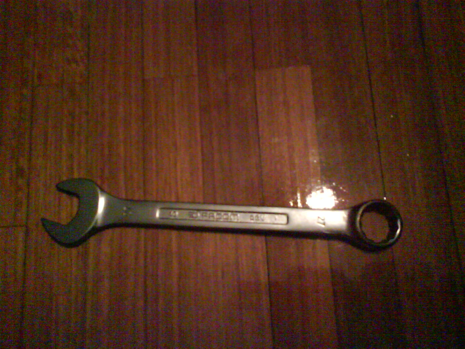

la tuerca que sujeta la polea del cigueñal, al menos es el mio estaba apretada a muerte, no me imagino quitarla con el motor montado.

se puede :wink: :wink: , si me ves el verano del año pasado , te hubiera dado pena , pero se puede , el par es muy bestia y con la llave adecuada , ya pondre fotos , se puede , doy fe de ello , como los notarios
saludos :wink: :wink:

Según el Manual de Servicio, el par de apriete es de 190 Nm. El tornillo es M16.
Si no se dispone de la herramienta para bloquear el volante motor, habrá que intentar aflojarla -y montarla- con la 1ª velocidad engranada. Habrá que aliarse con una llave con un buen brazo de palanca. Y actuar después de un buen almuerzo... :lol:

Pues con la primera marcha dudo, que se pueda, ya que yo lo intente en un Montero que tenia, y nada, gira el motor, imagino que en 900, pues mas.

Vengan esas fotos prometidas, Torrens.

ahi van , la llave es de 27 y le "añadi" un puntal de esos que utilizan para apuntalar casitas :evil: :evil: :evil: esos si , antes habia dejado la primera engranada y con un destornillador grande trabado , por un hueco que creo recordar que esta por la zona del embrague , corregirme si no es asi.
para meter la llave de 27 , hay que soltar correas , poleas y tambien el compresor de a.a. y el alternador. saludos y suerte :wink: :wink:

Gracias por la foto, Torrens. Lo que no me queda claro es lo del puntal. ¿Te refieres a un tubo para aumentar el brazo de palanca?

Aumentar la largura de la herramienta es muy importante para ejercer fuerza. Cualquier tubo cuyo diámetro te permita introducir la llave servirá. Un puntal de obra es muy grande; la llave bailaría dentro ¿no? Aún así, con lo largos que son esos puntales la tuerca saldría fácil.
