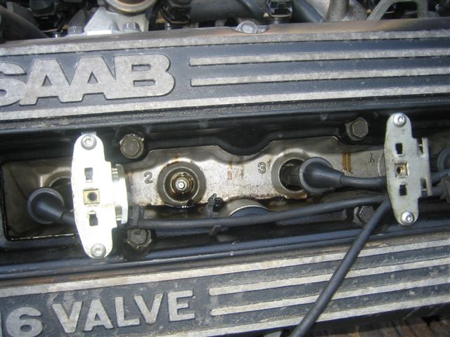

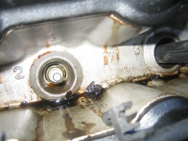

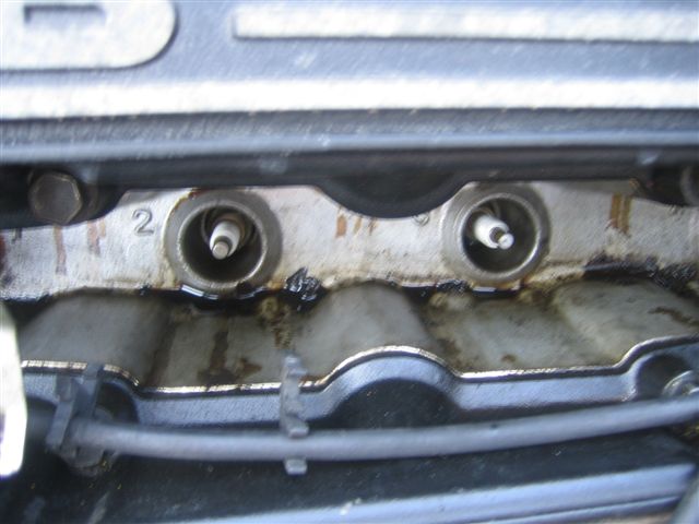

Lo que si he podido ver al abrir la tapa de bujias es que el zócalo de la cabidad donde se alojan tiene aceite; tiene aceite fresco, no esta carbonizado. La cantidad es tal que ha llegado a encharcar los bujeros de al bujias....
Eso tiene que rezumar de la tapa de balancines pero no tiene q ver nada con la culata no?
Puedo probar a apretarla mas pero si no es suficiente.... hay algún tipo de sellante o en caso extremo... abrirla y poner una junta nueva es una operación muy complicada / costosa en taller?

Tendrás que cambiar un retén tórico que lleva el delco, o la junta de la tapa de balancines, prueba con la tórica del delco, y si sigue... la tapa de balancines. antes marca la posición del delco para volverlo a montar como está ahora. Seca ese aceite y mira a ver si te arranca

Os cuelgo unas fotillos de como estaba de aceite...

Esa cantidad de aceite tampoco es para que no arranque. Posiblemente el problema sea el cable que va del delco al módulo de encendido.
Ese cable ya lo he toqueteado bastante...

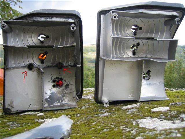

Lo que cambié el otro día fue el piloto trasero derecho; el mio estaba hecho polvo y encontré uno de desguace bastante decente.
Os pongo la foto pq me llamó la atención que los portalamparas no son exactamente iguales, en la foto os marcos las diferencias.
También me llamo la atención el juego de luces, al poner el warning ahora en el piloto derecho se encienden secuencialmente todas las bombillas.
Son diferentes los portalamparas del pre 87 y del post 87; es normal el tema del warning? (en el otro piloto solo se enciende el intermitente)
Aproveché para limpiar el otro y debí de dejar algo mal pq no me funciona el par de freno y al poco se fundió la de marcha atrás (note q en el cuadro se queda ahora encendido el indicador del intermitente en tenue; es una especie de indicador de luz fundida))
