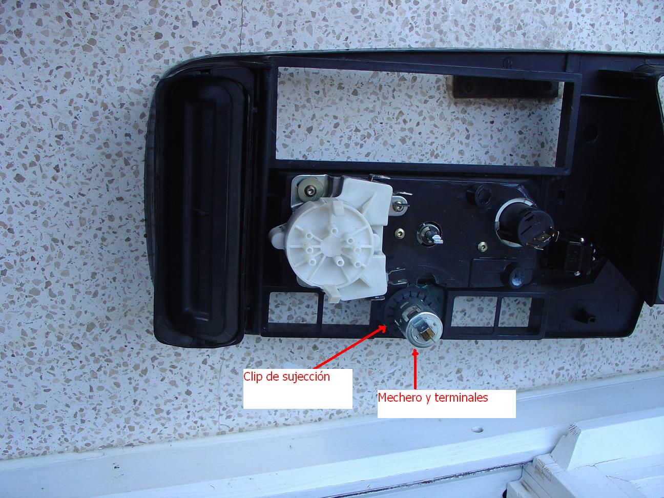

Vix, el mejor modo de acceder a todos los cables y bombillas, sin desmontar el salpicadero, es por el hueco de la radio; ahora bien, de ahí a conseguir identificar los cables de suministro del mechero y hacerles una conexión, va un mundo.vixvaporus escribió:Aquí viene mi pregunta: es necesario desmontar algo para acceder a conectar un cable al encendedor?? O sólo necesito unas manos muy pequeñitas y algo de habilidad??
El mechero se inserta en un contenedor cilíndrico de aluminio, que va sujeto al salpicadero con una arándela de presión (¿circlip?). Desde fuera puedes ir girándolo en un sentido y en otro, poco a poco y lo acabarías sacando, pero se te caería la arándela que te digo y no la podrías volver a montar.
Cuando desmonté mi salpicadero para poner el de madera, le hice unas fotos al desmontado por la parte trasera. Esta noche te cuelgo aquí la foto señalándote donde va el mechero.

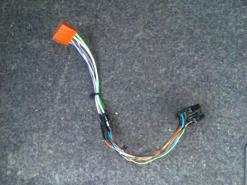

pues como me temía, la prueba que me ha sugerido Madnice ha resultado negativa. Tirando más del fajo de cables he llegado a ver que el rojo y rosa (que se corresponden con el rojo y naranja en el concetor ISO del Parrot) tienen origen los dos en el cable de alimentación permanente de la instalación original. La buena noticia es que conserva los conectores originales, podría quitar todo lo que hay y enchufar directamente una radio Saab de la época (como la que tengo y que no funciona
), y además tiene un par de conectores del mismo tipo a los que empalmaron los cables. Este sábado-sabadete, con buena luz y tiempo, los sacaré, a ver si puedo fabricarme algo del estilo de esto en el que la alimentación de la memoria y la permanente sí que funcionen correctamente.

Lo dicho. La foto.Enanoloco escribió:Cuando desmonté mi salpicadero para poner el de madera, le hice unas fotos al desmontado por la parte trasera. Esta noche te cuelgo aquí la foto señalándote donde va el mechero.
- Salpicadero por detrás.jpg (189.67 KiB) Visto 2472 veces

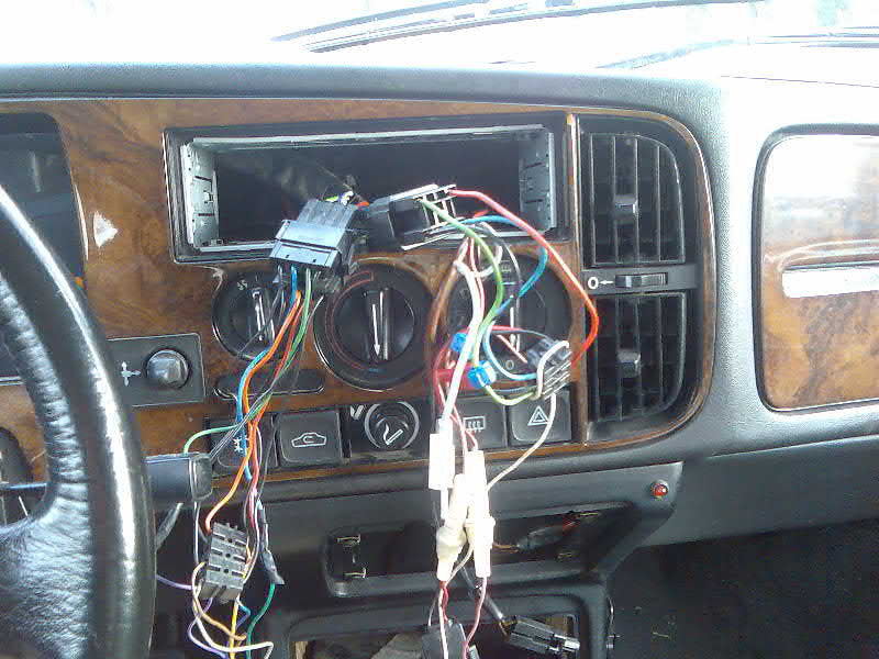

al aparatico funciona correctamente. Con algo más de tiempo me dediqué a quitarle unos cuantos metros de cables que no aportaban nada de nada y dejé la instalación de la radio un poco más pulidita, además de casar cada cable con el que toca.
Los empalmes los hice usando conectores tipo faston (o serán fast on??) y después enfundando en cinta aislante, no sé lo correcto que puede ser esto pero así se queda. Desde luego, mejor que algunos empalmes traperos que me traía el amigo sí que queda.

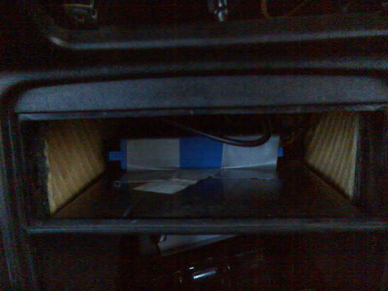

Por último, la botonera del Parrot la puse en donde debería estar el interruptor del techo el./capota, no canta mucho, aunque quizás es un pelín lejano. El micro en el pilar del conductor.
Unas foticos para celebrarlo.

- Maraña de cables
- Imagen022.JPG (72.17 KiB) Visto 2900 veces
- Mi "adaptador"
- Imagen027.JPG (68.44 KiB) Visto 2902 veces
- Ubicación de la centralita
- Imagen029.JPG (52.41 KiB) Visto 2906 veces
