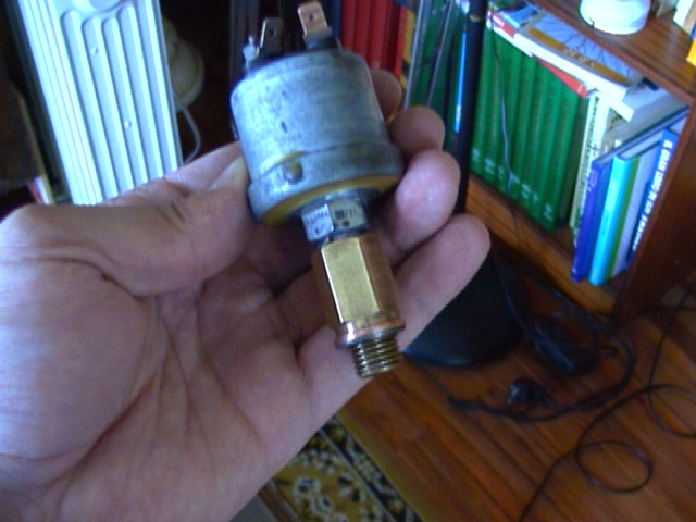

En esta foto puedes ver el racor de acoplamiento
A falta de otra prueba más exhaustiva creo que he solucionado el problema del mío. Resulta que cuando pillaba un bache o las juntas de dilatación de la autopista se me desconectaba. Desmonte el módulo de vacío y resulta que lleva una electroválvula y no cerraba del todo bien y el los baches se abría y dejaba de acelerar.
La bomba de vacío es la que acciona el pedal de acelerador para que mantenga la velocidad o acelere más al llegar a una subida y la electroválvula deja que entre aire en el circuito para desacelerar al llegar a una bajada,
