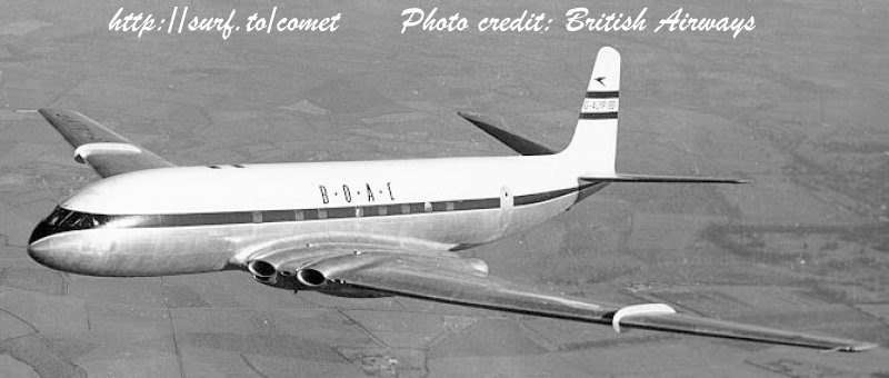

Para cabrioloco: supongo que en lo de la fatiga de los materiales te refieres no a los Trident (unos misiles balísticos intercontinentales lanzados desde submarinos), sino a los DeHavilland Comet, primer reactor comercial en entrar en servicio y retirado del mismo temporalmente en 1954 tras varios accidentes consecutivos

No sabía lo del reactor comet... el avión era precioso... me gusta el carenado de las turbinas...

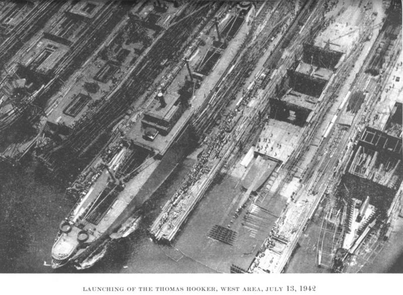

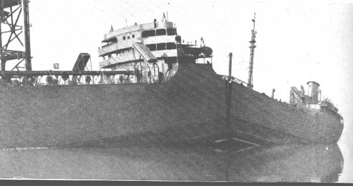

Respecto a lo de las ventanas cuadradas... manda huevos...¿No aprendieron con los barcos liberty aliados en la segunda guerra mundial?
Los yankees que son unos exagerados (bueno...en la guerra muchas veces hay que exagerar para ganar, como se veían incapacitados para vencer a los submarinos alemanes y que llegasen los transportes a las costas europeas hicieron las siguientes cuentas "como no somos capaces de impedir que nos hundan 500 barcos al mes, vamos a fabricar 1000 al mes y así garantizamos que al menos 500 lleguen".
Diseñaron unos barcos "multiuso" con un diseño muy sencillo...tanto que construír un barco era posible dede cero en sólo 27 días...es decir, cada 27 días un liberty dejaba de ocupar la grada para dejar paso a otro... y se hicieron por miles (os adjunto una foto muy curiosa aerea de un astillero con varios liberty en distintas fases de construcción, uno de ellos en proceso de botadura).
La mayoría de ellos se hundieron sin más intervención que su mal diseño... las escotillas, ventanas y mamparos se hacían con cortes a 90º, mucho más rápido de hacer...pero se empezaban a agrietar por las esquinas y... algunos de ellos llegaron a partirse tras sólo 10 horas de su botadura...aún dentro del propio astillero... estamos hablando de antes de 1945... y aún así sacan años después un reactor con las ventanas cuadradas??????

Tu y yo ya sabemos por qué se hundían los Liberty...
El Comet empezó a diseñarse a finales de la Segunda Guerra Mundial, por entonces se sabía muy poco, no existían no ya las simluaciones sino ni siquiera las calculadoras, diseñar un avión con una tecnología completamente nueva llevaba años, y otros tantos para pruebas. El Comet entró en servicio con la aerolínea BOAC en 1950, así que haced cuentas de cuándo comenzó el diseño...
Respecto a las ventanillas de los aviones, si os fijais en realidad son más pequeñas de que sería lógico, no hay una por cada fila sino casi dos, porque son ovaladas y más pequeñas. Se ponen únicamente para la "tranquilidad de espíritu" del pasaje, sería muchísimo más barato fabricar un avión sin ventanillas laterales (y además sería mucho más robusto)
