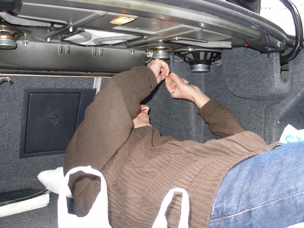

Pupss, me has pillado saboteando el coche de Agusaab :oops: :oops: :arrow: :lol:
Cuando llegó le sonaban 4 altavoces detrás y cuando marchó, solo 2...pero era por una buena causa.
Agus, te has convertido en "Mc Tuner". Si te atreves, cuando tengamos tiempo (y TU dinero, claro) te instalo los de puerta.
A ver si cuelgas una foto de cómo te quedó todo montado 8) 8)
Lo del motor tiene solución, ya verás...
