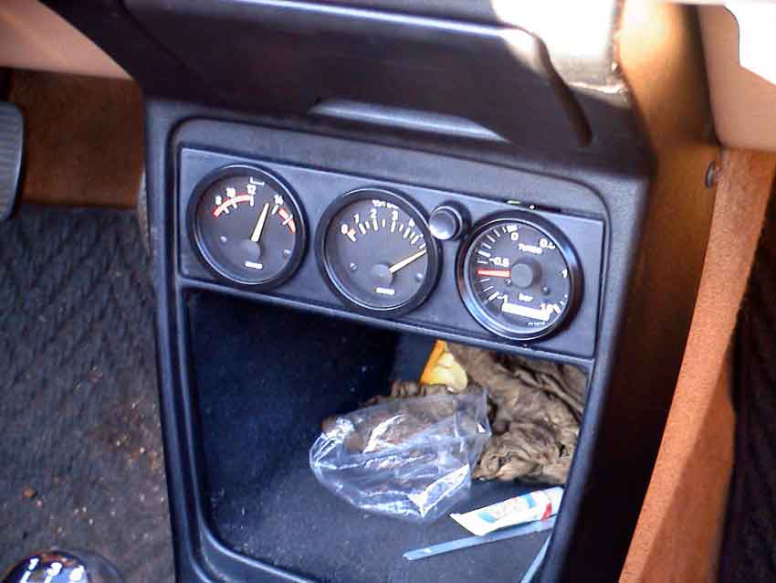

Bueno, este es el aspecto del manómetro de speedparts instalado en el ex-lpt junto a un manómetro de aceite ( marca tope porque me falta montarle el sensor de presión que me llegará a mediados de la semana que viene) y el voltímetro de saab.
manometro
Tío desconecta la corriente del manómetro hasta que tengas la manoresistencia porque vas a quemar el reloj.
Ya lo hice cuando me di cuenta :wink:
¿Para que sirve el botón que hay entre los dos manómetros?. :?: :?:
El soporte de los relojes tenía un agujero, pues en el negrito había puesto dos chivatos de baja presión, uno a 1 bar que encendía un led que llevaba en ese hueco, y otro a 0,5 bar que es el que trae el coche en el salpicadero.
Como los de saab no me dicen nada de si llegan o no esos soportes que he pedido, pues he puesto este que tenía por ahí, y para tapar el agujero he puesto ese interruptor, que sirve para desconectar la antena automática y poder ir con la radio escuchando un cd sin la antena levantada haciendo ruido cuando vas descapotado
¡Buena idea! :shock:
Pues es bien sencillo de hacer, y la verdad es qeu es bastante práctico
Mushasho, tu todo lo ves muy facil pero a mi todo lo que se relaciona con las instalaciones eléctricas me supera. :? :? :?
Es cuestión de sacar la radio, cortar el cable que alimenta la antena, conectar a una de las partes cortadas un cable, llevarlo a una de las dos patillas del interruptor, coger otro trozo de cable y conectarlo a la otra patilla del interruptor, y el otro extremo de ese cable conectarlo a la otra parte que queda libre del cable que cortamos al principio.
Con el interruptor en off, aunque encendamos la radio, no llega corriente a la antena hasta que le demos al interruptor ON.
antena
