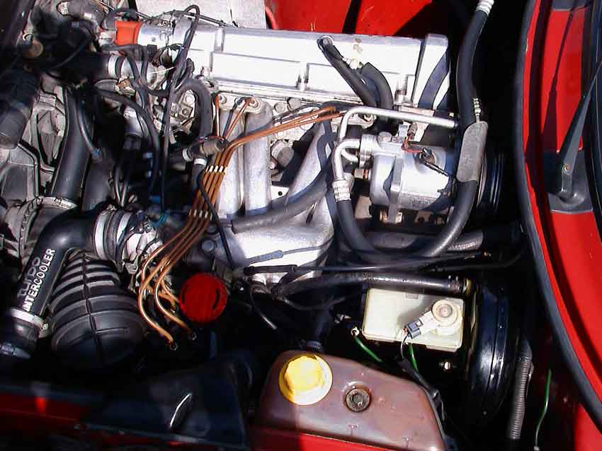

Joer con la dichosa bomba de frenos del coche de ramoncín...me tiene más quemao que la moto de un jipi...
Después de recibir una puñalada en Orense que me está jodiendo hasta niveles que no os podéis imaginar...mi fama ultrajada...
Ponemos pepiño y yo la bomba "nueva", purgamos una de las diagonales del circuíto, perita...todo OK. Nos vamos a la siguiente diagonal...rueda trasera derecha y delantera izquierda... abro el purgador y no sale ni una gota...el pedal se va a fondo aún con el purgador cerrado. Bombeamos con el pedal y aquello no coje presión ni para tirar un pedo...
Llamo a theonly a ver si se le ocurre algo...mucha mala suerte dos bombas de freno jodidas...el pedal se va a fondo, no hay ni una fuga en todo el circuíto...le pregunto si puede ser que haya entrado algo de m***** en el circuíto y tapone algú tubo...pero no tiene lógica...pues eso no evita que haya presión...simplemente que no salga líquido aunque pises y abras el purgador...
En fin...saco de nuevo la bomba, las desmonto, la vieja está muy oxidada el propio cilindro, y las gomas mal. La "nueva" tiene bien el cilindro, y las gomas no están mal del todo...pero es igual...compraré un kit de hermeticidad de la bomba de freno y la reconstruiré...
A ver si puedo conseguir un compresor pequeño para soplar los circuítos de freno antes de montar la bomba de nuevo.

Bien señores...el saab de ramoncín ya tiene unos frenos que te cagas...bueno antes también te cagabas...pero de miedo.
Al final bomba nueva, el juego de hermeticidad para la bomba usada me costaba 98 euros y me llevaba unas 2 horas reconstruírla, nueva completa... 125 euros...no me rompí la cabeza.
Bomba nueva, purgado de nuevo y...perfecto...un par de frenazos para comprobar que el reparto es bueno y bloquean bien todas las ruedas y a la vez.

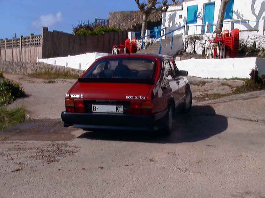

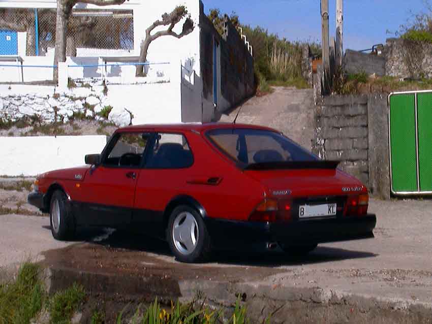

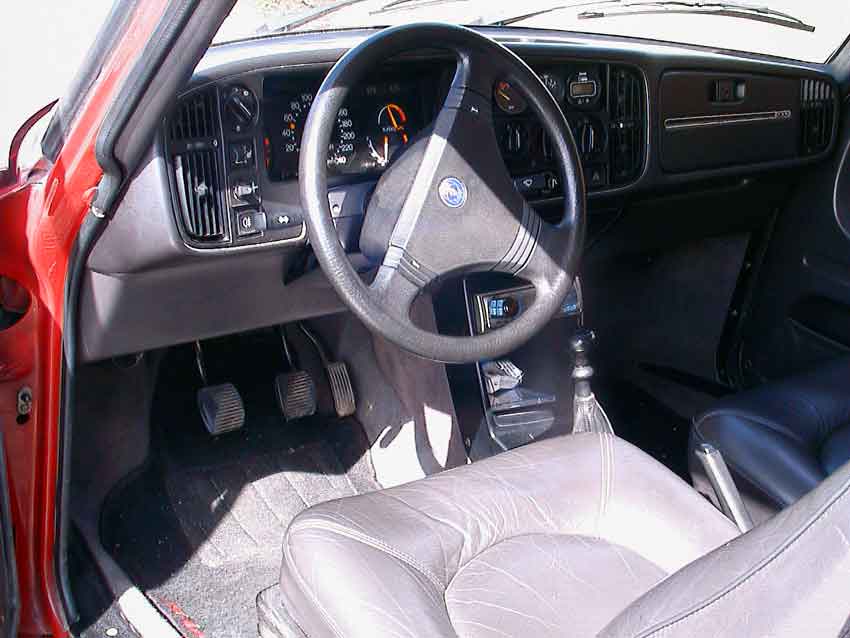

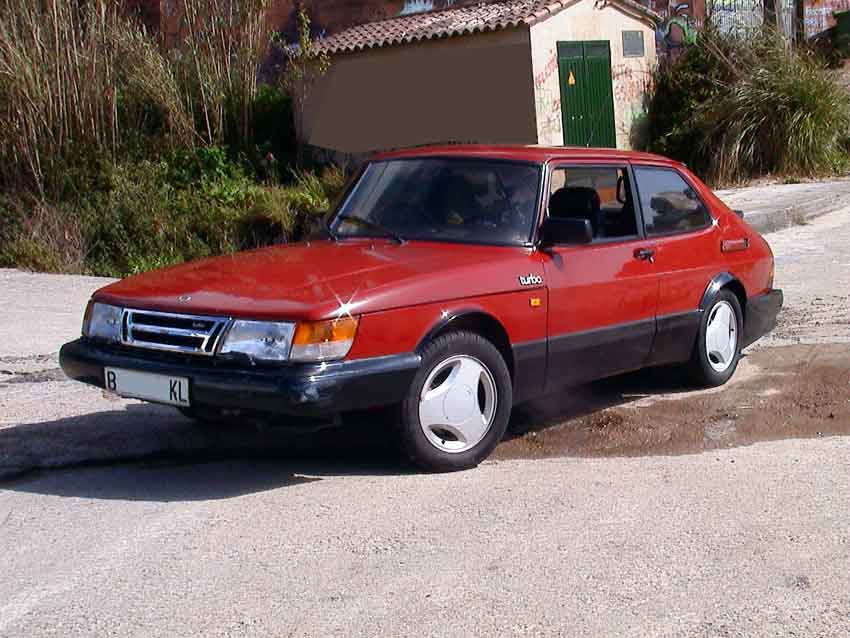

Después de la prueba unas fotillos en la playa
- 4.jpg (36.05 KiB) Visto 3309 veces
- 3.jpg (37.73 KiB) Visto 3316 veces
- 2.jpg (39.7 KiB) Visto 3317 veces
