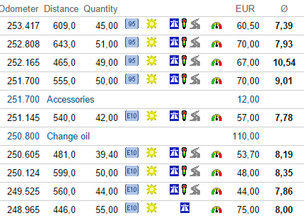

La tabla que me indicas arriba nunca la vi !!.. me la explicas porfa ?.

Esa tabla viene de la página https://www.spritmonitor.de/en/overview ... owerunit=2
donde puedes hacerte usuario y poner los datos de tu coche. Si vas añadiendo consumos y reparaciones, te calcula costes, medias y emisiones.
A mí me va muy bien para recordar cuándo he hecho algo de mantenimiento.
