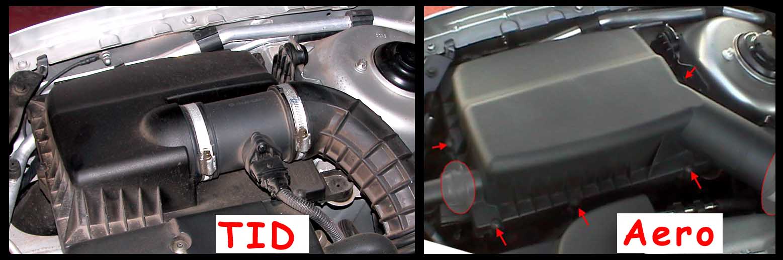

Retomando el tema del filtro, Aeromac, hoy me he decidido a explorar la posible instalación del filtro ITG, pero por lo que he visto en las fotos de tu Aero, la caja es diferente a la mía. Tú dices que el filtro también sirve para el mío, pero viendo las diferencia, me entran dudas. Aquí te pongo la comparativa. Perdona mis dudas, pero no me gustaría que una vez pedido el filtro resultara que no me sirve por ser de diferente medida o algo parecido. Entre que lo veo diferente y que de motor entiendo más bien poco (más bien casi nada) :oops: :oops: :oops: :oops: ............. Por favor, confirmádmelo :wink: .
Er Torete
Mensajes: 1468
Mensaje por Er Torete »
Xavix aunque veas diferente la carcasa, posiblemente seran de las mismas medidas ambos, aunque hay que cerciorarse.
Si te decides y lo pides, cuenta conmigo para pedir otro y asi compartimos el precio de los portes :wink: :wink: :wink:

Xavix, creo que has hecho bien en dudar (persona precavida vale por dos).
En esta dirección...:
http://www.partsforsaabs.com/product_in ... ts_id=1967
...puedes leer: "ITG Performance Air Filter
To Fit: Saab 9-3 Sports Saloon/Sedan 2002 onwards
(yo interpreto que vale para todos los modelos del 93SS desde el 2002, pues en otros casos de filtros de ITG se especifica cuando no vale para algún modelo concreto). Puedes ver ejemplos en este link:
http://www.partsforsaabs.com/default.ph ... rers_id=55
...o en este otro de la web de ITG:
http://www.itgairfilters.com/app_getData_pf.asp
Me he leído los posts sobre el tema en SaabCentral, pero no he encontrado nada que valga como confirmación, pues todos los 93SS que lo han puesto son gasolina.
Respecto a la diferencia que comentas (foto), sí parece haberla. Y lo que mas me mosquea es que en el catálogo de filtros genuinos de Saab sí se hace diferencia entre diesel y gasolina (petrol):
http://www.partsforsaabs.com/default.ph ... =34_43_179
Llegados a este punto, he contactado con ITG por e-mail, preguntándoles directamente si el filtro ITG para el nuevo 93SS vale para ambos motores, diesel y gasolina.
A ver que responden....

Muchas gracias Aeromac :D . La duda me surge igual que a tí. En PartsforSaabs no lo diferencian, y los originales sí, tal como me han confirmado hace una hora los del taller. Esperaremos (ansiosos) a ver qué te responden los de ITG. Si te dicen que sí...... pues supongo más de uno pediremos para la zona noreste de la península. Como mínimo, Agusaab, Edusaab y yo. Alguien más se apuntaría? :wink:
