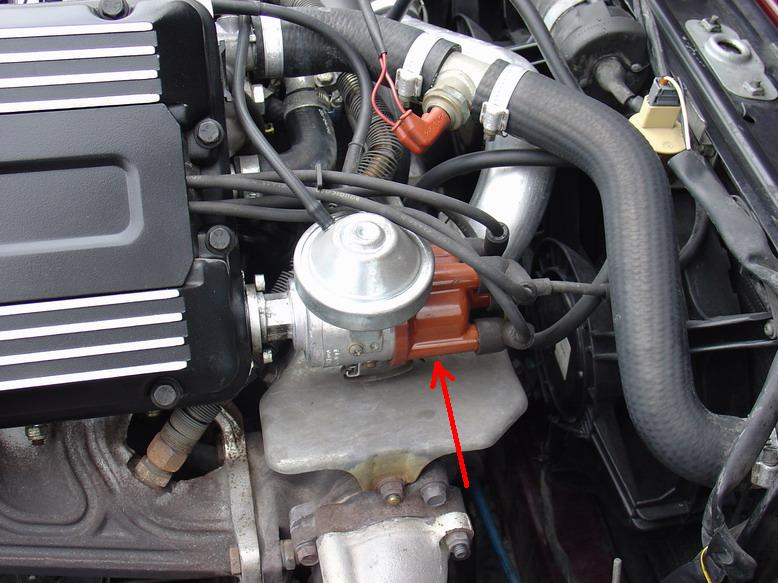

Jaabier, podrías indicarme qué es la tapa del delco y la pipa. De las bujías y los cables no hace falta que especifiques, ya lo conozco :lol: :oops: :lol:
La foto que ¿adjunto podría ser la pipa?
a50mmdelmundo.com
Si tienes localizadas la bujías y sus cables lo tienes fácil. En un extremo del cable tienes la bujía y del otro extremo tienes la tapa. Es de color marrón, está encima del turbo y tiene 5 cables, el que está en el medio es el que va a la bobina (que está encima del radiador) y los otros 4 van a los cilindros, ten cuidado de no cambiarlos de sitio o no arrancará el coche. Esa tapa va sujeta con dos grapas metálicas que se sueltan haciendo palanca con el dedo o con un destornillador, dentro de la tapa está la pipa. Observa que tenga humedad dentro y que los contactos no estén quemados. Revisa especialmente el contacto central que es un carboncillo que lo empuja un muelle. Lija los contactos un poco y ponle 3 en 1 si tiene humedad. No conviene tocar los cables con el motor en marcha, por ellos pasan veintemil voltios, no te electrocuta pero das un buen salto.
Aquí te marco con una flecha la pieza que te indica Jaabier.

Entonces el cacharro que te indicaba yo era la bobina. Otra cosa más que sé. Ya me queda menos :roll:
