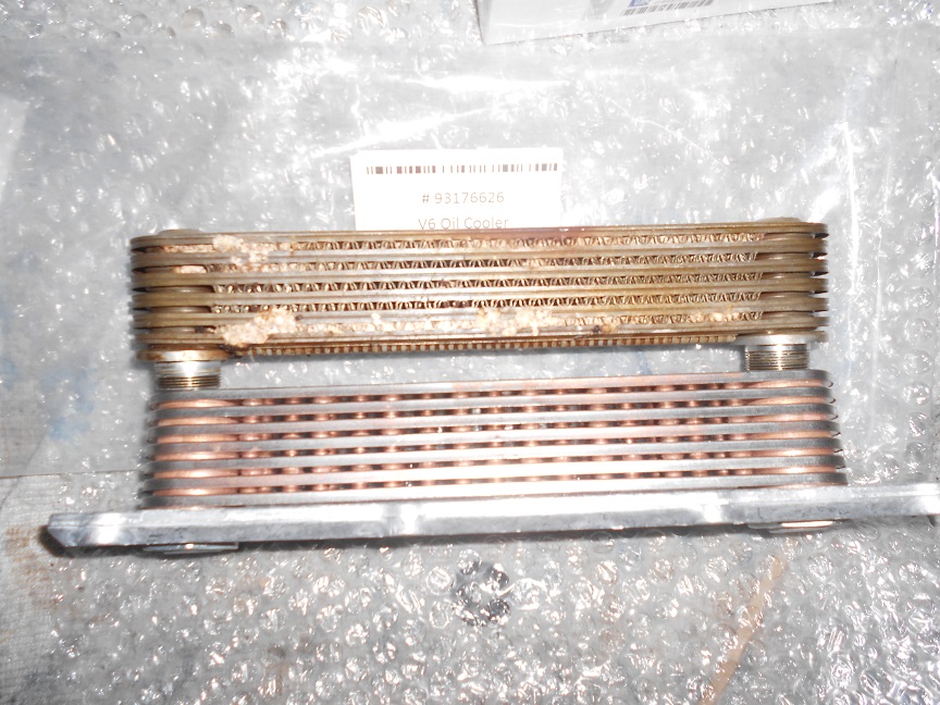

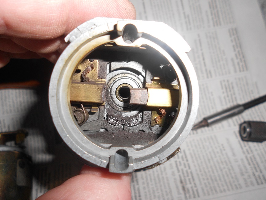

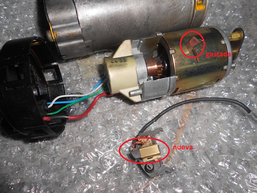

Van llegando las piezas, el enfriador de aceite de PFS parece que tiene un diseño diferente, esperemos que aguante más que el original. También conseguí la escobilla del motor de la mariposa del TCS, es una cosa rara que se desgastase más una que otra, con un poco de suerte quedará solucionado, esperemos que ahora no aparezca otra cosa.

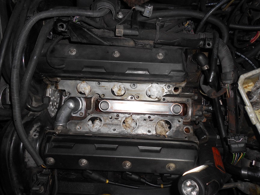

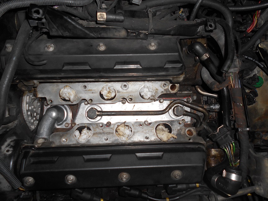

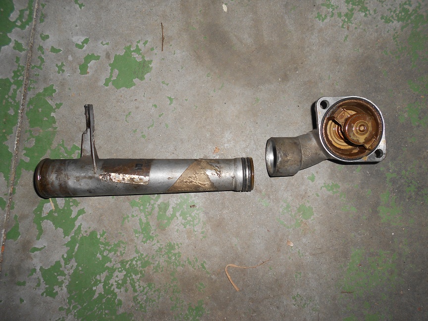

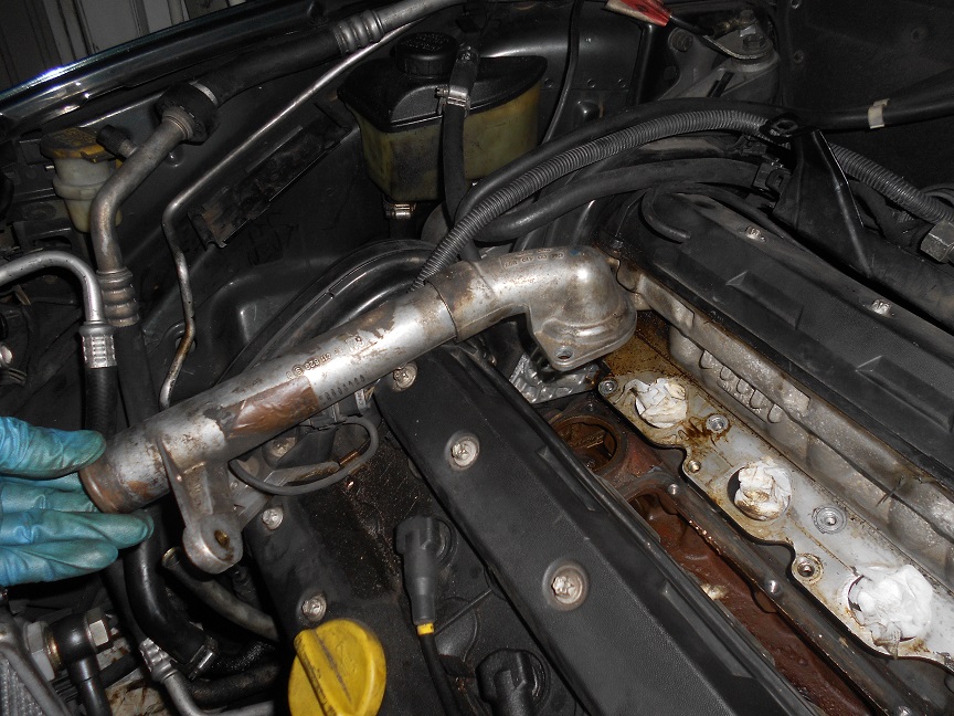

Ya que había que desmontar toda esa zona aprovecho para cambiar el termostato, también algo rarito como todo lo de este motor, va en el medio de la V y luego, como si se les hubiese olvidado por donde sacar el manguito le añadieron un tubo que cruza entre la culata y la correa de distribución.

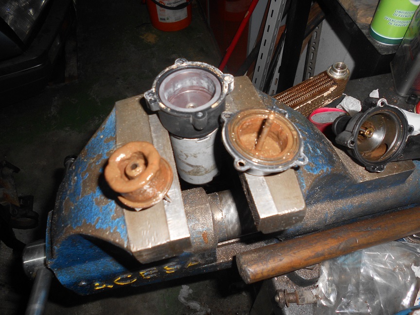

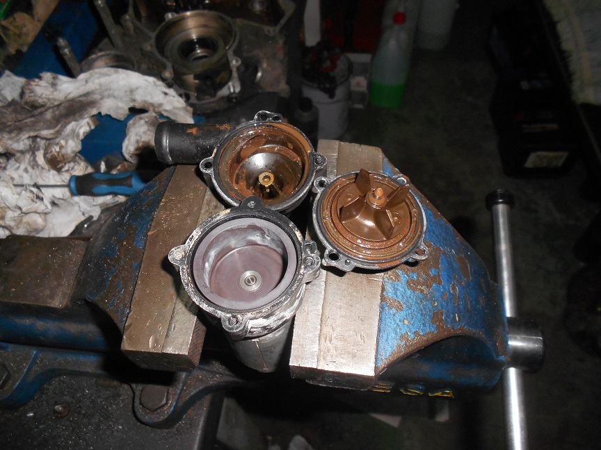

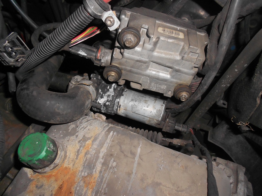

Seguimos limpiando la mayones del circuito de refrigeración, debajo de la batería lleva una pequeña bomba de agua eléctrica, muy curiosa, el motor eléctrico no acciona directamente la turbina, mueve un tambor de imanes y la turbina lleva un cubo imantada que entra dentro de ese tambor pero separados por recipiente de plástico, de manera que nunca pueda entrar el refrigerante (o la mayonesa) al motor eléctrico, el problema es que entre ambos se lleno todo de restos de aceite que la dejo casi inservible, menos mal que se desmonta fácil.

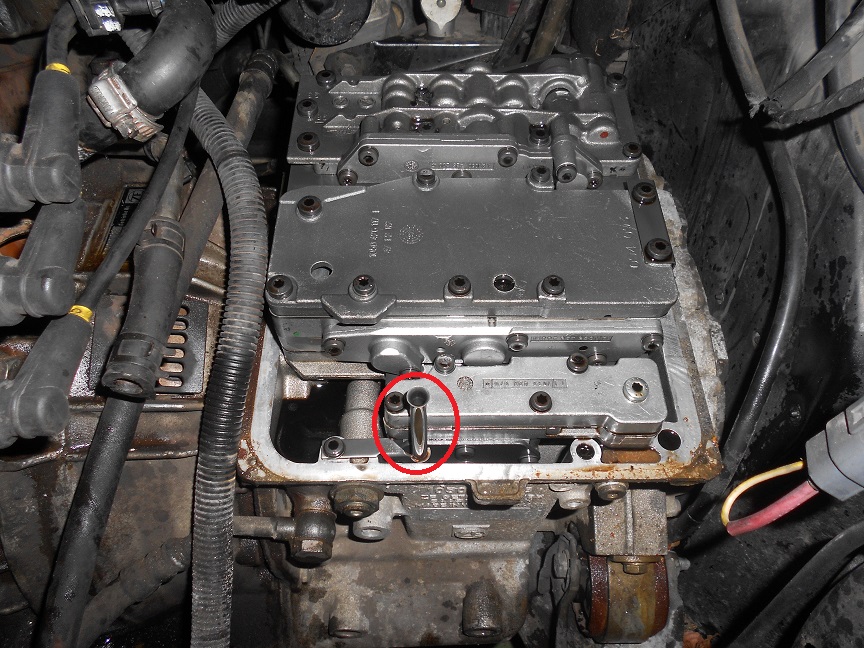

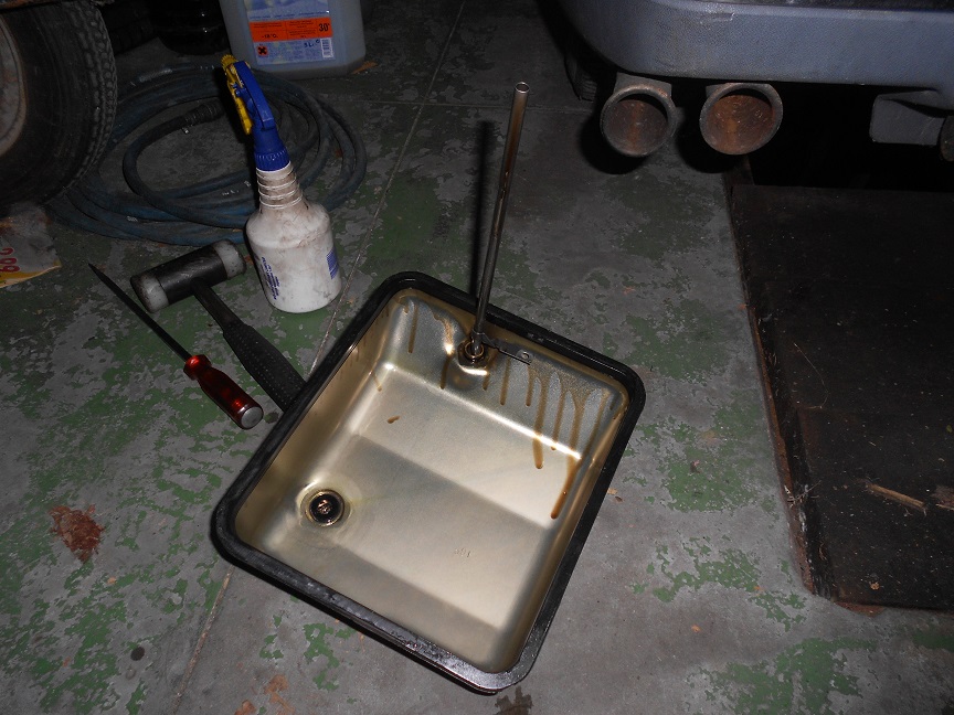

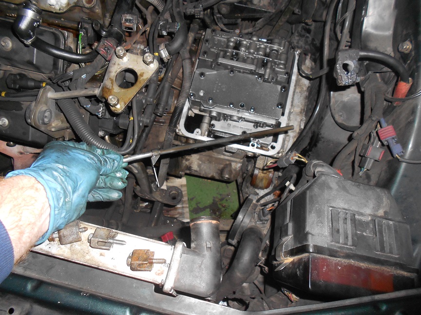

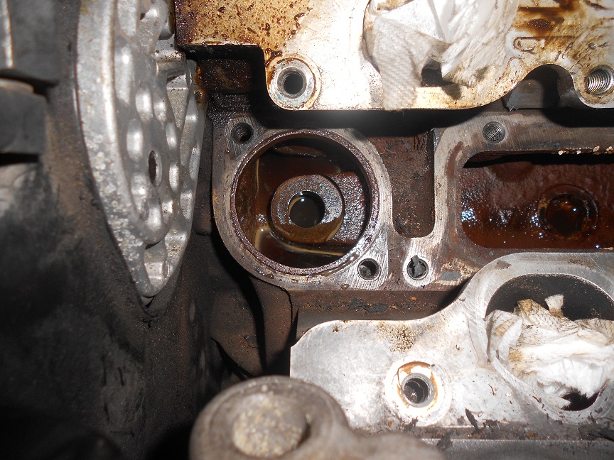

Intenté recuperar el trozo perdido de la cala quitando la tapa de la caja de válvulas, dentro lleva otro tubo por el que se desliza la cala, también lo saqué pero no encontré el trozo que falta, creo que al meter la cala del otro 9000 para mirar el nivel empujé el trozo hasta las entrañas mismas del cambio, así que me temo que se quedará a vivir dentro.

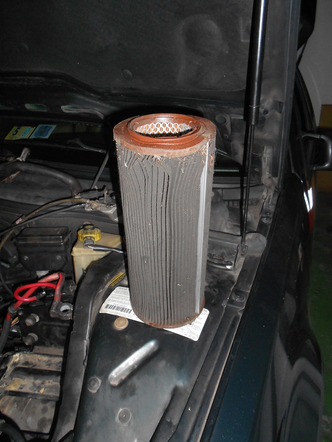

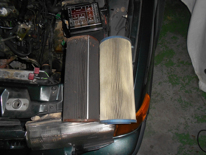

Lo que acabo de rematar la faena fue cuando me dió por revisar el filtro de aire, en el ranking de filtros de aire hechos m***** que me ha tocado cambiar creo que está en la primera posición, no creo que sea el de origen pero no le faltara mucho, tenía guardado uno ya usado pero todavía utilizable para una emergencia y no hay más que verlos.
Cambiarle el filtro de aire a éste coche es bastante engorroso, ya en cualquier 9000 lo es, pero éste lleva el resonador de admisión que es bastante aparatoso, luego el caudalímetro (que los tironico no llevan) y para acabar los tubos del sistema de aire adicional en el escape de la normativa americana. Al final la pobre virgina lleva con el mismo filtro desde ni se sabe.

¿qué explicación tendrá el usar esa bomba de agua con imanes? una simple bomba con una buena junta tórica para que no pase el agua al motor es bastante fiable y menos costosa.
¿Será quizás para que no genere mucha presión y tenga un efecto muelle?

Ya que es un engorro cambiar el filtro de aire pues ni te lo pienses ponle uno nuevo, lo agradecerás en consumo y en finura de funcionamiento.

Puede que el acople magnético de la bomba haga de embrague, para no sobrecargar el radiador de calefacción, o para controlar mejor el caudal, recuerda los 900 como disminuye la eficacia de la calefacción cuando el motor está al ralentí. Ahora muchos coches llevan esa bomba.

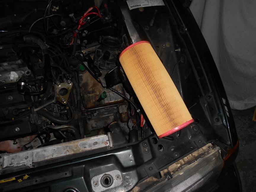

La foto era por comparar el filtro incluso con uno usado, ya tiene el nuevo.
Ya empezamos a montar las piezas, lo primero el termostato y el enfriador.

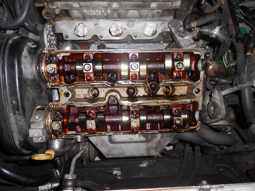

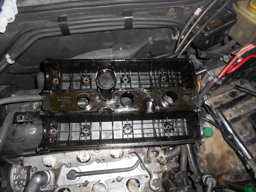

También aproveché para ir cambiando las juntas de las tapas de válvulas, parece ser que éstos motores son propensos a fugar, quizás las tapas de válvulas de plástico sean muy ecológicas pero poco efectivas. Las bujías encharcadas de aceite también son testigo de la falta de estanqueidad. También bujías nuevas.

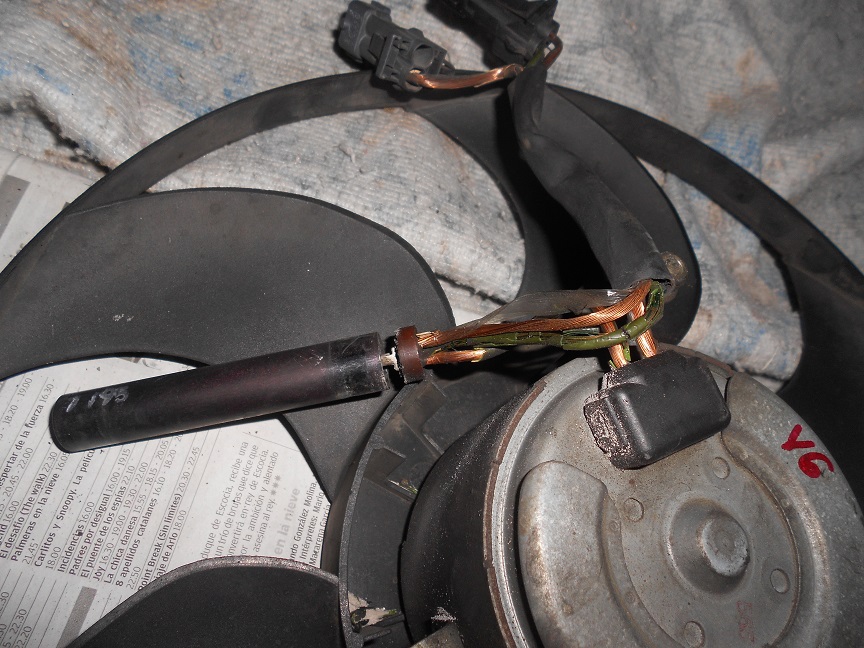

Aprovechando que tenía el ventilador del radiador fuera se lo he llevado al electricista para que me arregle el tema del aislante de los cables, estaba para coger fuego todo ello. El otro 9000 automático padecía del mismo mal, todos los cables pelados, incluso le mandé otro ventilador que tenía de repuesto, cuando aparecí con la caja llena de ventiladores no sabía si reir o llorar.
