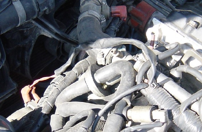

Una pregunta para los expertos: Sobre el bloque motor me ha quedado a la vista un cable con dos clavijas suelto que no sé cual es su utilidad (a la izquierda de la foto), me temo que pueda ser algo vital que se ha quedado desconectado. Sin embargo he hecho 300 Km. a 130 Km/h. y no he tenido el más mínimo problema. He vigilado la aguja de la temperatura y se ha mantenido en su lugar. ¿Alguien puede decirme para que es este cable?

Esos cables parecen los del termostato qeu va en el radiador del coche, pero me extraña que estén sueltos.
De todos modos no os preocupéis demasiado con el tema de los cables sueltos, muchas veces las instalaciones son genéricas y hay conexiones para accesorios de otros mercados o extras qeu nuestro coche no lleva.

El del radiador no es ya que están conectados con dos calvijas iguales a las sueltas.Rubén escribió:Esos cables parecen los del termostato qeu va en el radiador del coche, pero me extraña que estén sueltos.
Es lo más probable, ya que no hay anomalías en el funcionamiento.De todos modos no os preocupéis demasiado con el tema de los cables sueltos, muchas veces las instalaciones son genéricas y hay conexiones para accesorios de otros mercados o extras qeu nuestro coche no lleva.

Gracias, Svargas. Me tranquilizas.svargas escribió:@MF
Yo también tengo esos cables sueltos en el mío.
Puedes estar tranquilo. El mío también lleva estas clavijas sueltas. Es lo que dice Rubén, se trata de instalciones genéricas. Les sale más brato que no hacerlas específicas para cada modelo.
