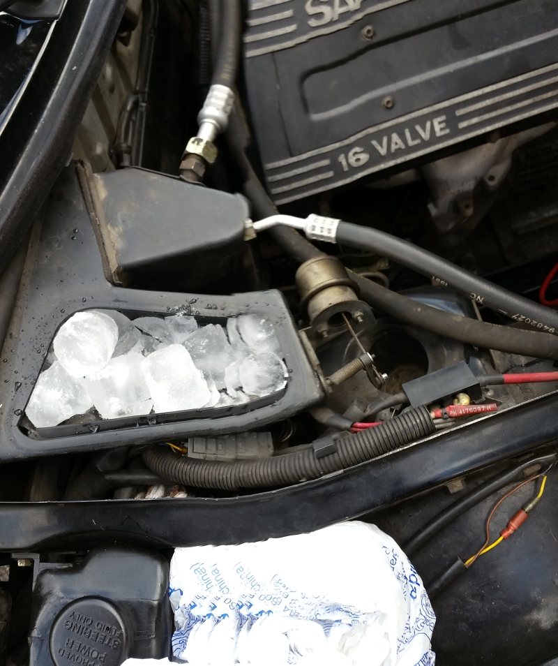

Vamos a actualizar un poco. La prueba de fuego ha sido el camino Fuengirola - Cuenca ida y vuelta (1200Km) el pasado fin de semana. El coche se ha portado muy bien, la única avería ha sido un reventon en uno de los tubos del aire acondicionado. La vuelta ha sido un poco "acalorada" pero prefiero esto que otra avería mecánica.
Buen comportamiento y estabilidad en autovía a velocidades de hasta 150Km/h (mas no he ido por cuestiones obvias), perezoso en cuestas pronunciadas y adelantos en autovía, pero es un atmosférico de 136CV. Conclusión: un coche de diario cómodo con buena estabilidad como todos los 900.
Para el problema del aire acondicionado hay solución temporal - cabe justo una bolsa de hielo (vea primera foto). Digo temporal porque mas de 20 minutos no dura.

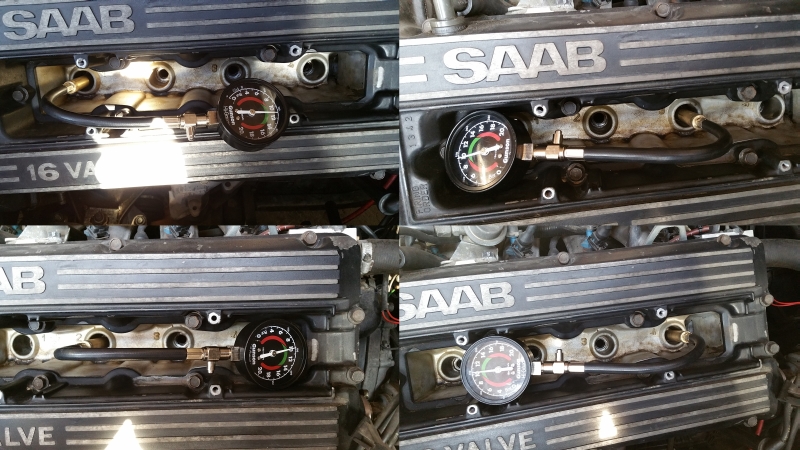

A cambiarles las bujías estas tienen buen color (gris claro) y la compresión del motor no esta nada mal.

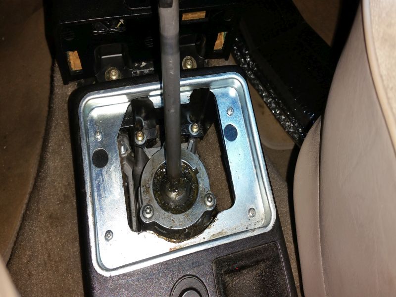

El problema de la marcha atrás que no entraba siempre bien (esta sensación gomosa) resultaba ser un mal ajuste de la varilla del selector. Siguiendo la guía de Bentley, hice el ajuste y la cosa ha cambiado a bien.
Y por os sirve, dejo unos fotos de como hacerlo:
A tratarse de un modelo del 1992, tenemos que hacer el ajuste en la tercera.

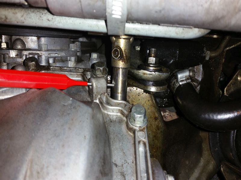

Ponemos la tercera y lo primero que hacemos es meternos debajo del coche y bloquear la varilla utilizando los agujeros de guía.
Aflojamos el enganche entre la varilla del selector y de la caja de cambios (esta por encima de la cremallera dirección, se llega fácil).

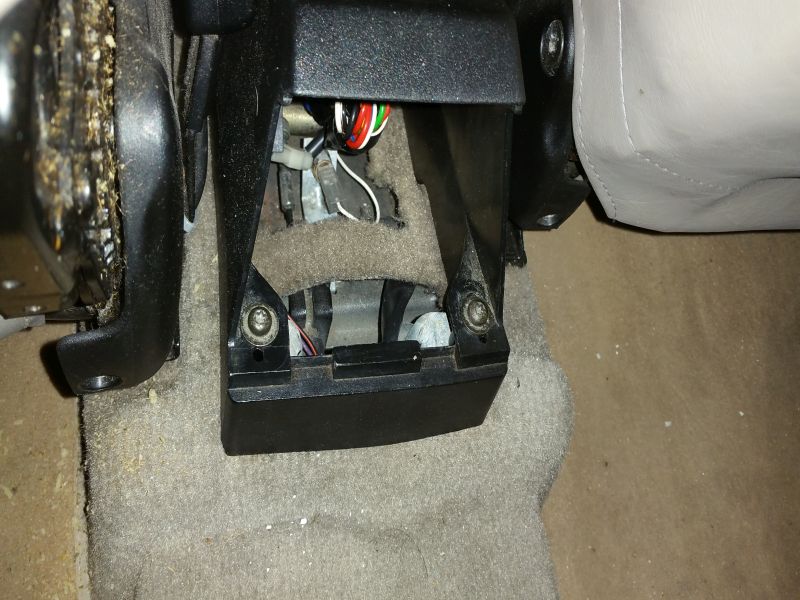

Para llegar al agujero - guía superior dentro del coche, tenemos que soltar los cuatro tornillos que fijan la consola. No hace falta sacarla por completo, solo moverla hacia atrás.
