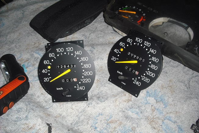

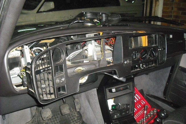

Seguimos con algunos arreglillos, el cuentakilómetros ya no contaba nada así que toca ir a la despensa a ver que hay...
¿Como se pueden recorrer 83.467 km en una hora?
Eso mismo debió preguntarse el 900 cuando le puse el nuevo cuentakilómetros, el del donante marcaba eso asi que es lo que toca. Seguro que esa cifra se acerca más a la realidad que lo que marcaba el anterior. En la ficha técnica tiene anotadas dos itv sucesivas con el mismo kilometraje, y antes no los anotaban.
De paso aproveché para cambiar la llave de los intermitentes que tenía una pequeña holgura, cambiar la luz del mechero y la calefacción.
No todo son buenas noticias, al sacar la radio algun cable quedó suelto porque ahora la antena no sube.

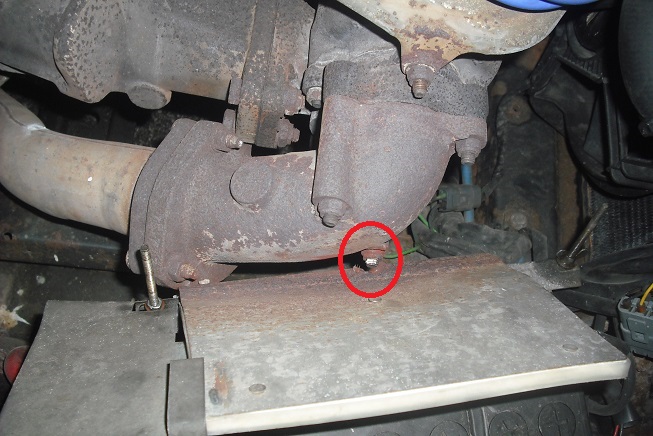

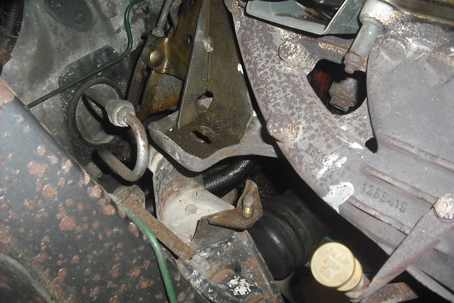

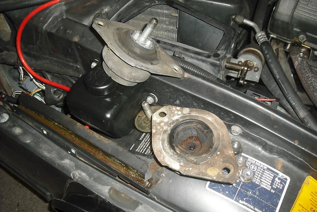

Seguimos con alguna cosilla, sobre 2.000 rpm tenía una vibración que no era muy molesta pero empañaba la suavidad de funcionamiento general del coche, un vistazo al hueco del motor y está claro el origen, todo un clásico de los 900 tubo, taco de motor derecho fundido y salida del turbo tocando con la chapa de la batería. La protección térmica incluso tenía un agujero hecho por el tornillo.
Soltar los tres tornillos del taco, meter el gato por debajo del motor, más o menos a la altura del diferencia y subir el motor para que quede hueco para sacarlo haciendo un poco de tetris.
De nuevo el donante aporto su granito de arena, un 900 es como el cerdo, se aprovecha todo de él.
Tornillo pegando con la chapa de la bateria
Soporte roto
Soporte roto

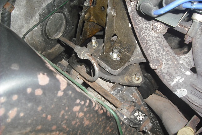

Hueco
Hueco
Re: De costa a costa

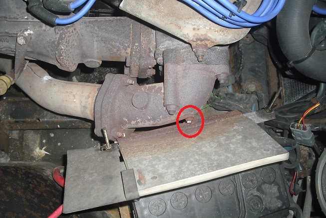

Una vez cambiado el soporte se aprecia la separación, y eso que el taco es viejo y ya estará algo cedido.
Puede que la goma ceda unos milímetros, pero a la distancia que está el turbo se convierten en más de un centímetro.
Separacion con la bateria

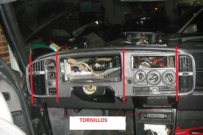

Perdonar todos y en especial tu por mi ignorancia mecánica, pero ¿como se quita el panel frontal? como tu lo tienes quitado en una de las fotografías que tienes mas arriba, me cargué las luces del cuadro por cambiarlas y no puedo arreglar el circuito impreso por que no se como quitarlo, eso es lo que he roto y ya no quiero cargarme mas cosas.
Lo que es el panel frontal lleva 4 tornillos muy largos, más o menos en la posición de las rayas rojas.
Para poder extraerlo debes quitar antes la radio, todas las teclas, y soltar el conector de tubos de vacío de la calefacción ( solo hay que apretar las dos patillas que sujetan el anillo de metal que lo sujeta) . El volante lo quito por comodidad, además se saca fácil (igual la primera vez está un poco más agarrado).
Luego el cuadro de relojes va con 4 tornillos, pero antes hay que desconectar por detrás el cable del cuentakilómetros, los dos conectores eléctricos y el tubo del turbo (si lleva).
En el Bentley viene explicado (en inglés).
