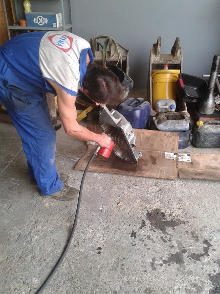

Bueno familia, hoy ...que era día de dedicarle al cacharrillo....solo se ha podido limpiar y dejarlo todo preparado para montar.......las juntas, que como bien dice M4r10 no valían haber si Rogasanz o el S.O me las puede suministrar...

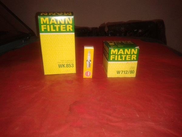

El filtro de gasolina se le mueve algo dentro y el que llevaba el coche no...voy a llevarlo para que lo revisen haber si es así o es que en el transporte le han dado un porrazo......el silencioso está todo bollado asi que no me extrañaría...
El filtro del aire, aunque valga, no me hace gracia así que igual lo devuelvo y pido uno de esos especiales que dicen que aumenta el caudal de aire y es más filtrante......

- Dándole a la limpieza....
- 2014-08-30 12.18.28.jpg (131.48 KiB) Visto 8800 veces

- Los que llevaba el coche eran Bshoc!
- 2014-08-28 20.20.41.jpg (67.46 KiB) Visto 8799 veces
