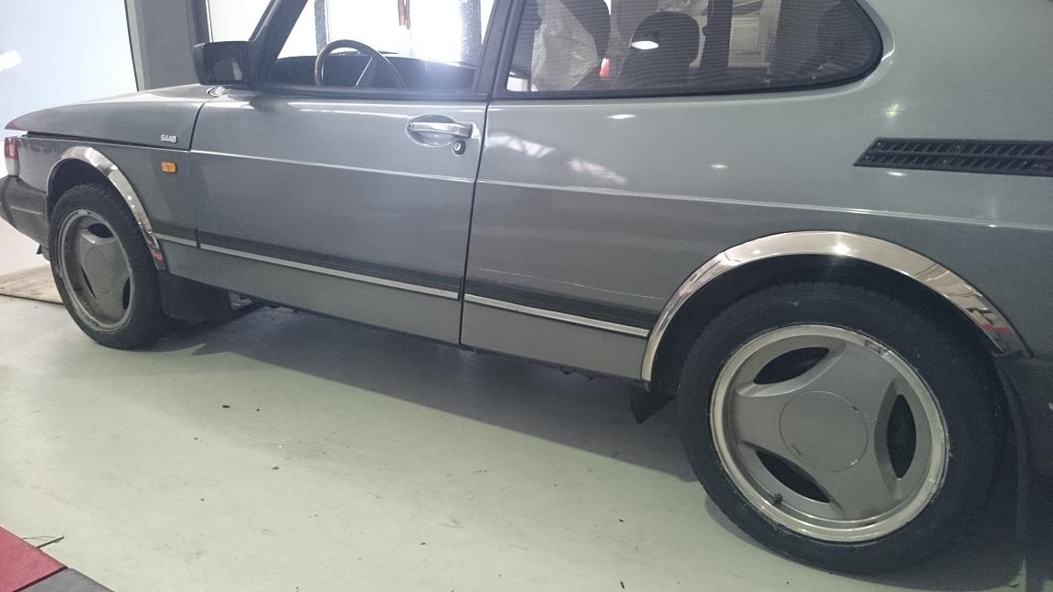

Re: Transformar 900i 16v a T16v
Hola,
Como dice Car, yo las llevo y estoy encantado. asienta mejor, no roza en ningún punto, quedan preciosas y respecto a lo otro, entiendo que sí, que el consumo sea algo superior que cuando llevaba las de 15" y el coche va "lastrado" pero asumiendo que es un i y no tiene el comportamiento de los turbo, pues arreglado. esta tarde tengo que ir a por él y te le tiro unas fotos.
la foto que prometí.
