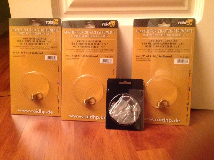

Por fin me he encontrado Eloy, he estado en sus instalaciones, muy muy completo y con predisposición de poder localizar muchas cosas de las que por aquí tratamos. Ante todo no cunda el pánico, me he traído lo que le quedaba pero cada semana recibe más. Creo que el sensor de temperatura al final no era, pero yo me lo he traído. Si lo tengo que devolver no pasa "na" como siempre una imagen...
Efectivamente sólo le quedaban 3 adaptadores, lo vamos viendo.
