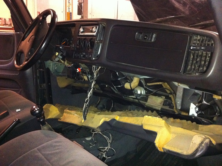

Actualmente, estoy intentando resolver el problema del cierre centralizado. Tras varias comprobaciones (gracias Chencho por las orientaciones) y una vez comprobados que todos los cables están bien, el problema está en la unidad de control del cierre centralizado. Así que esa avería quedará solucionada en breves.
El coche lo tengo en este estado que podéis ver en el adjunto...
y con un salpicadero con varias grietas...ahora toca decidir...¿llevo a reparar el salpicadero?,¿lo hago yo mismo?,¿compro uno de segunda mano?... Acepto experiencias y consejos. Veo que hay muy poca oferta de talleres que se dediquen a reparar salpicaderos y los precios que presupuestan me parecen desorbitados...más llevándoles el salpicadero desmontado al taller...

Que escena tan familiar
yo , en tu situación , tal y como tienes el panel rodillera , haría una conexión para puentear desde el exterior el presostato del turbo , va debajo del volante, a mi fallaba aleatoriamente , y te corta la bomba de combustible , y me consta que a varios 900 también les ha fallado.si haces esa conexión te puedes evitar muchos quebraderos de cabeza si te sucede
Re: El renacimiento de Inmortal
Esto mismo me comento Car.En cuanto tenga un rato nos pondremos a ello.torrens escribió:Que escena tan familiar![]()
