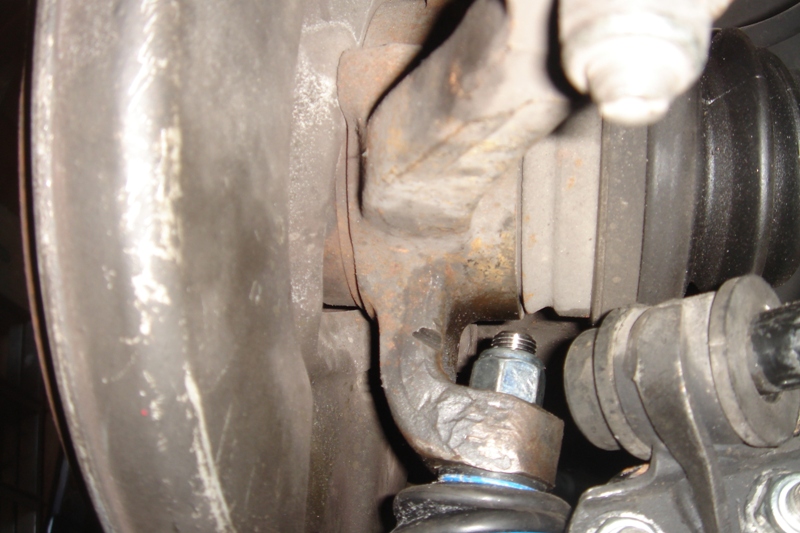

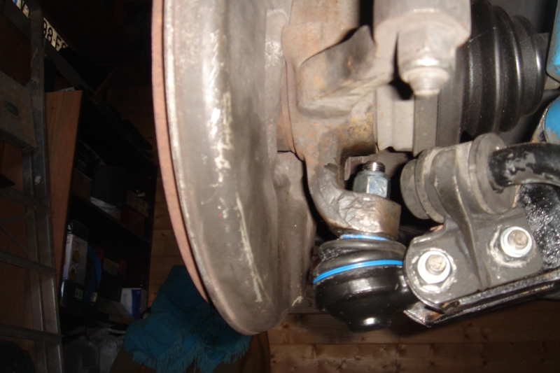

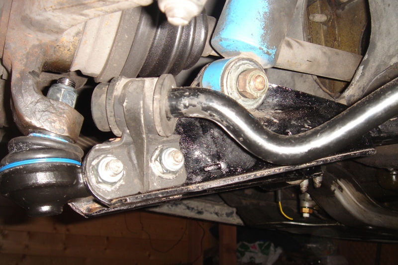

Bueno pues el lunes pasé la "2ª convocatoria" de la ITV y me aprobaron el trabajo realizado. Le metieron el correspondiente "meneo" en el foso y me dieron la pegatina.
Con el separador de rótulas pude soltarla dando un golpe seco -no demasiado fuerte- en la parte inferior de la rótula cuando el separador estaba tensionando fuertemente.
Lógicamente, tuve que sustituir también el trapecio inferior, que se partió al intentar sacar la tuerca que estaba SOLDADA.
Por no desmontar el buje y sacar la transmisión, tuve que cortar con la radial la rótula por la rosca, ya que el espacio es insuficiente para sacar la tuerca. La próxima vez, creo que sacaré la transmisión y desmontaré la tuerca antes de intentar sacar la rótula.
Unas fotos después del montaje. Estaba solo y no tenía las manos como para sacar fotos.

Tiene muy buena pinta. Enhorabuena por la ITV.
RIQUI escribió:Por no desmontar el buje y sacar la transmisión, tuve que cortar con la radial la rótula por la rosca,
Menudo montaje por no sacar el buje. Tampoco es para tanto. :)
