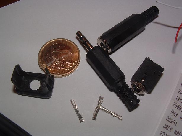

Bueno, me he decidido , me la voy a jugar, voy a hacer de Mc Giver. Todo sea que acabe como benito el chapucero.
He comprado las cositas que me hacen falta en una tienda de electronica.
El mayor miedo que tengo, es que despues de instalar todo y actualizarlo con el Tech II, no pueda seleccionar la entrada AUX desde el equipo de audio. :cry: :cry: :cry:
Pero bueno hay que jugarsela porque vale la pena :wink: :wink: :wink:
Os adjunto fotos de mi compra
detalle 1.JPG (34.4 KiB) Visto 1977 veces

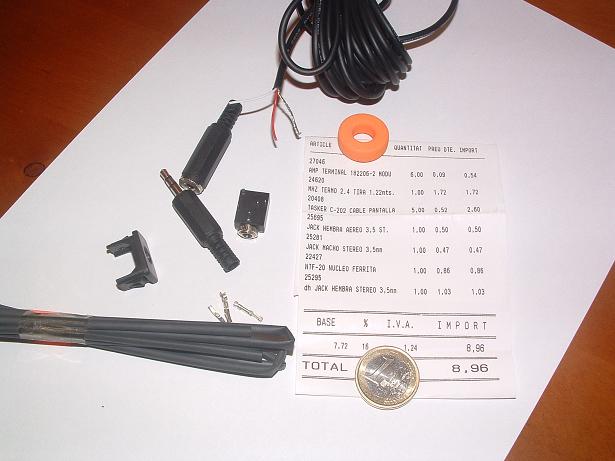

Er Torete
Mensajes: 1468
Mensaje por Er Torete »
Detalle mas cercano
detalle 2.JPG (28.35 KiB) Visto 1975 veces
