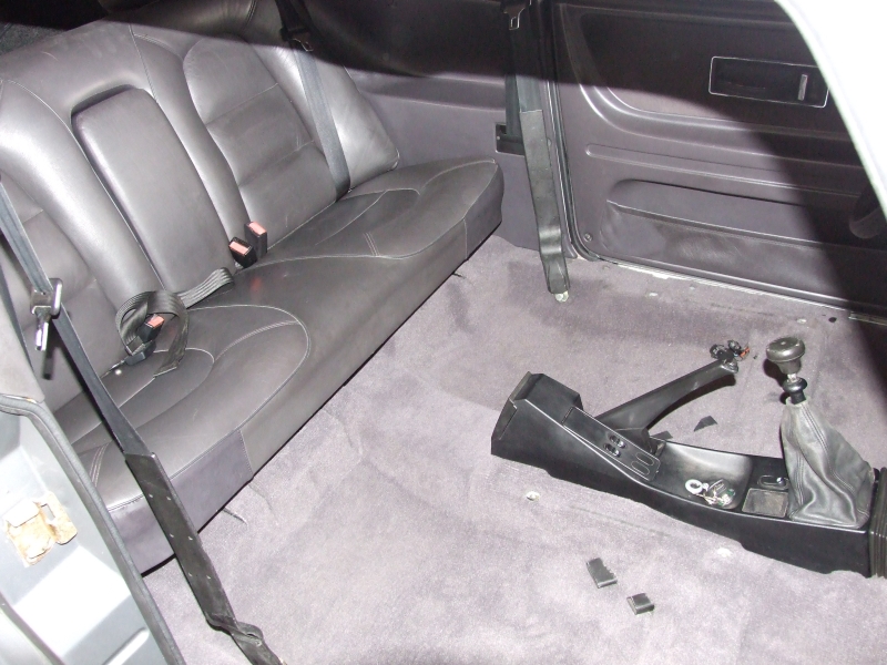

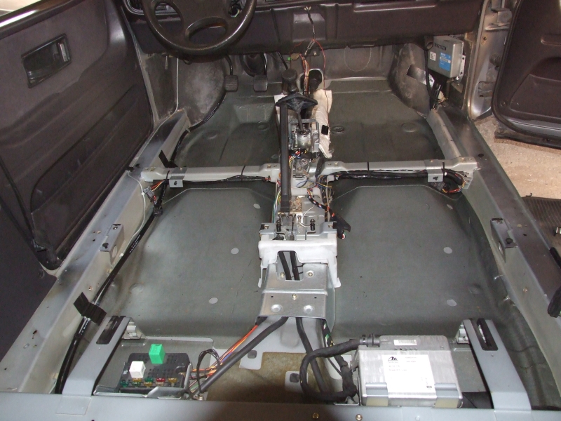

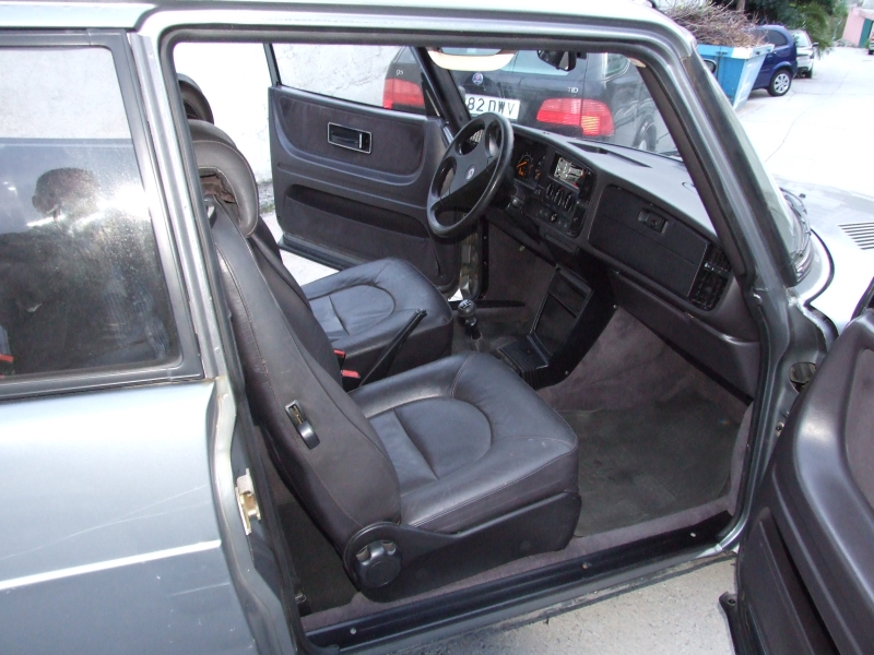

El interior ya esta limpio y, como se ve, nada de oxido.
A hora toca el maletero. Faltan por desmontar los laterales traseros y los de las puertas para limpiarlas.

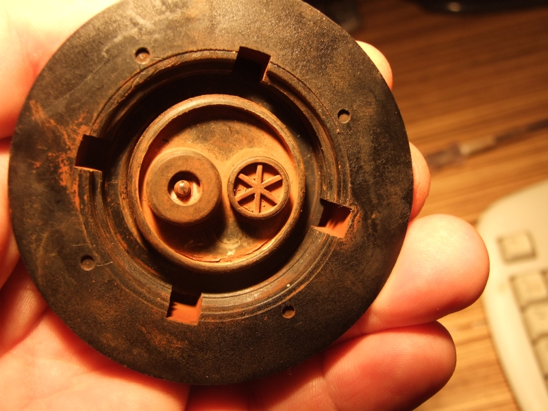

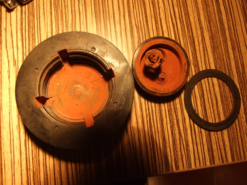

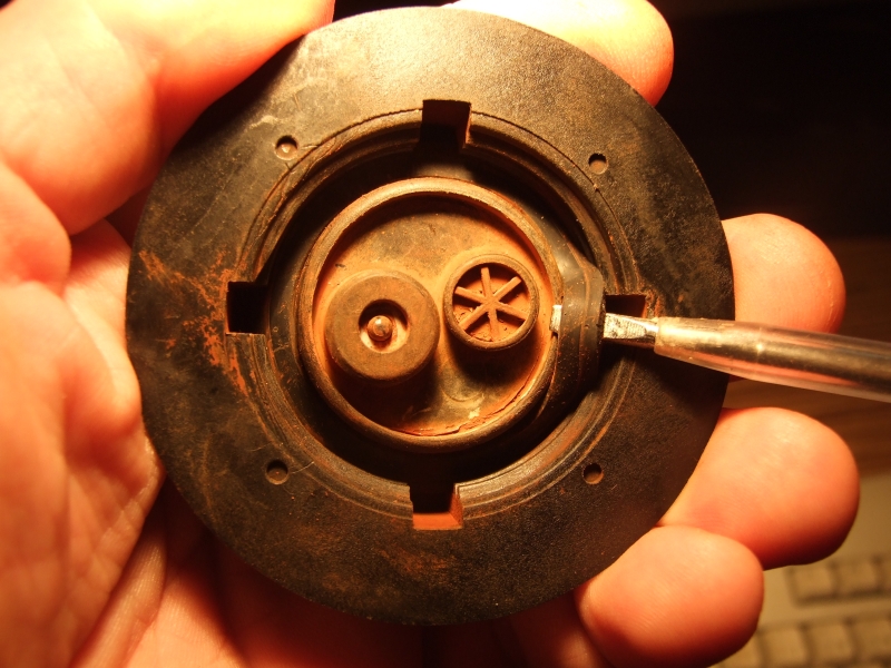

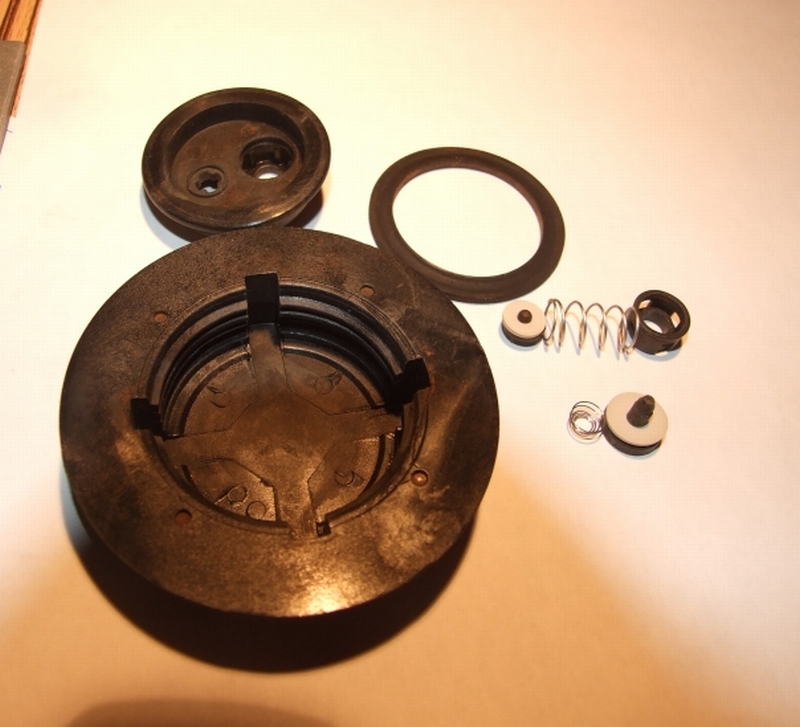

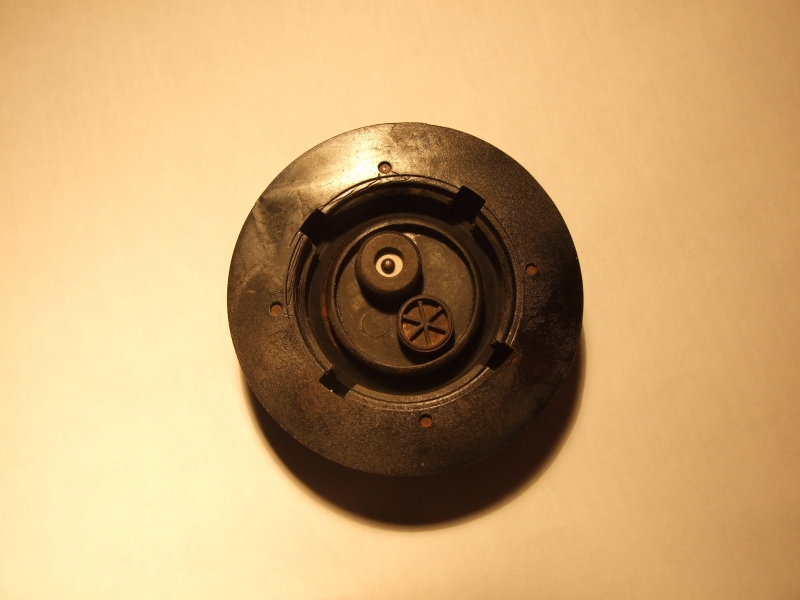

Como no encontré el tapón del depósito de liquido de refrigeración nuevo (el que pedí en Mister_Auto es del 900 GM), me puse a desmontar y reacondicionar el original. La pérdida de líquido se debe a la suciedad acumulada y al mal estado de la junta grande. Es fácil desmontarlo, basta con retirar la junta principal con un destornillador plano.
Saab 9-3 T Cabrio 2003
mcoman
Mensajes: 3556
Ubicación: Fuengirola, Malaga
Re: Otro humilde 900i
Mensaje por mcoman »

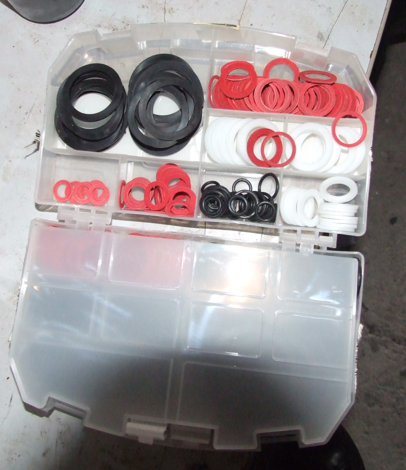

Después de limpiar todas las piececitas a fondo, he decidido sustituir la junta grande, las otras estaban bastante bien, solo les he dado la vuelta. Aconsejo comprar cuando aparecen en Lidl o Aldi las cajas de juntas varias, siempre viene bien tenerlas “a mano”. A hora el tapón vuelve a estar estanco.

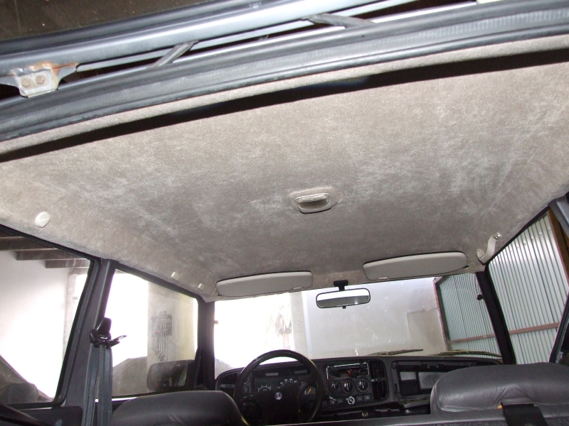

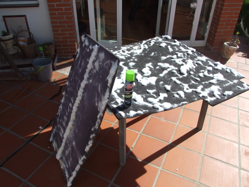

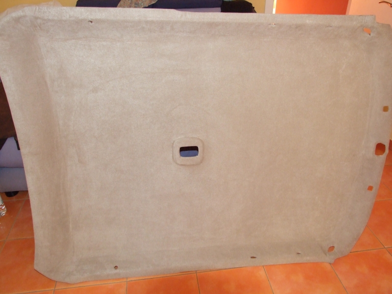

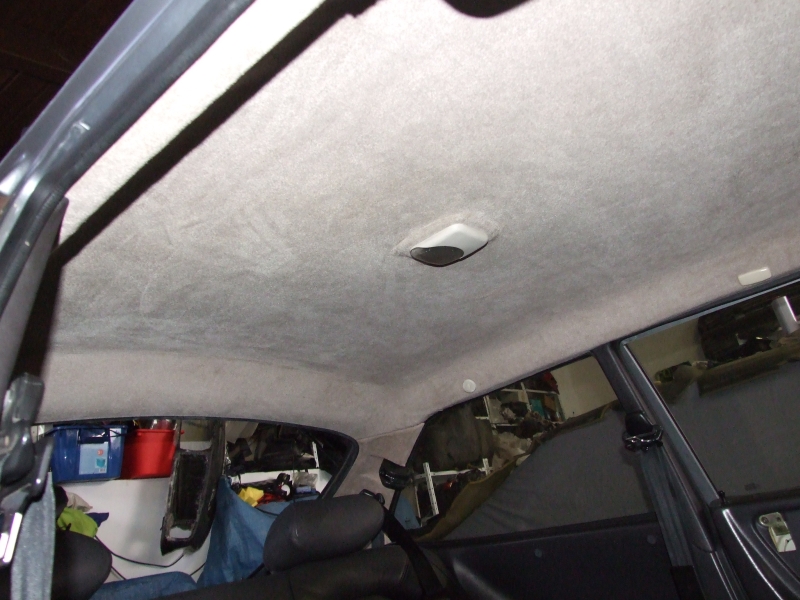

El coche vuelve a estar entero y lo raro es que a montarlo, no ha sobrado ningún tornillo, al contrario, he tenido que rebuscar entre la chatarra acumulada para reponer alguno que faltaba.
El techo y los laterales traseros han sido retapizados con una tela de un color parecido a la original, los laterales de las puertas se han limpiado y retensado.

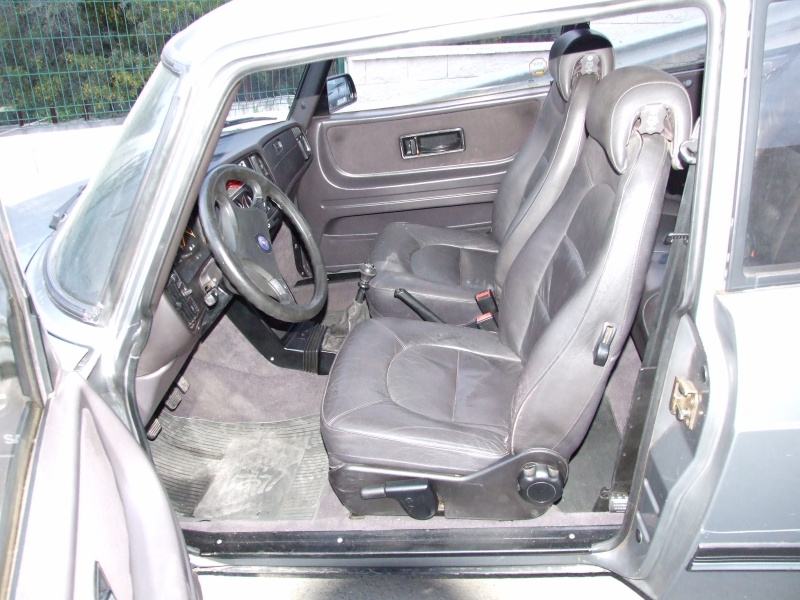

Todo los plásticos se han limpiado con un limpiaplasticos que no daña la superficie, el cuero, después de limpiarlo con habón natural de glicerina, ha sido hidratado y esta que da gusto.
Como pequeño añadido, he cambiado el fuelle original de goma del selector de marchas por uno de cuero.

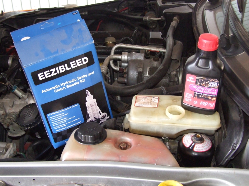

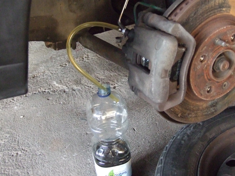

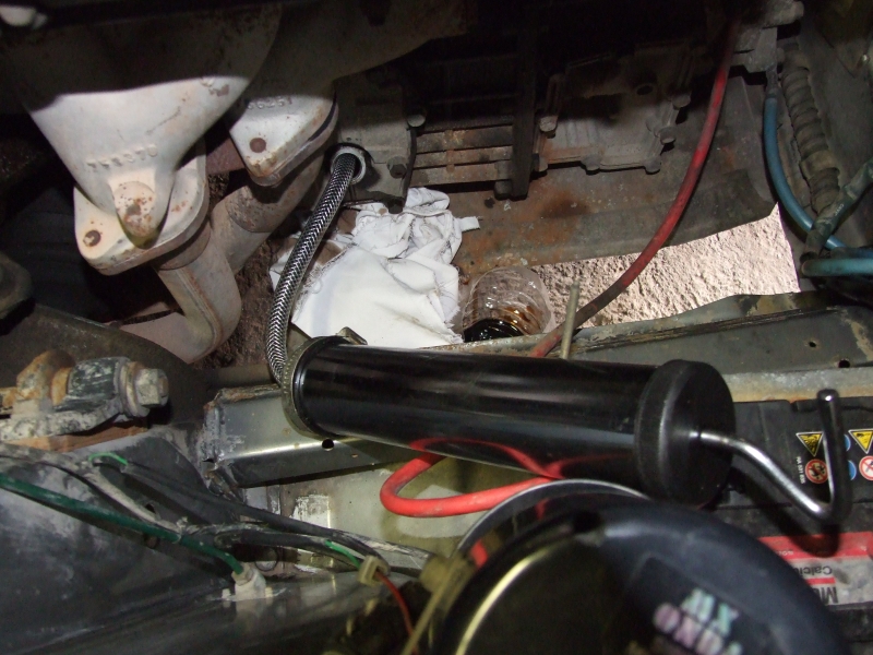

A parte de la limpieza del circuito de refrigeración, se le ha cambiado los líquidos de freno, dirección asistida y caja de cambios.

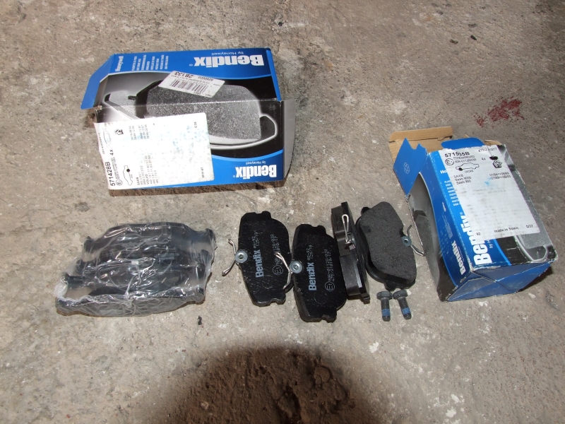

Las pastillas de freno estaban bastante desgastadas, se han cambiado por unas Bendix.

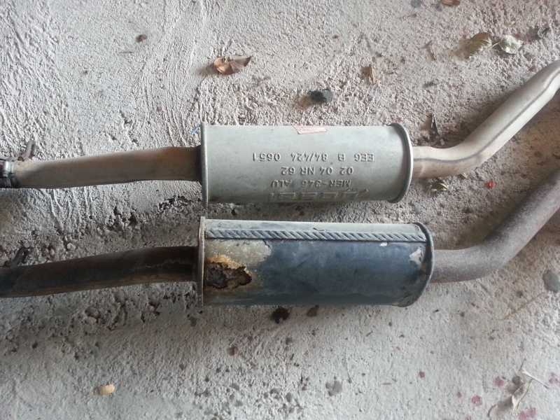

El silenciador trasero estaba muy oxidado, lo he reemplazado por uno usado, pero en buen estado. Los soporte de goma del silenciador intermedio estaban rotas, se han colocado nuevos.

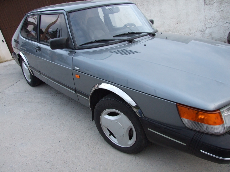

Les he cambiado las llantas de chapa por unas aero, las cubierta de plástico de los pasos de rueda que estaban rotas por unas de cromo. El aspecto ha mejorado mucho, los pasos de rueda de cromo pegan bien con el color grisacio del coche.

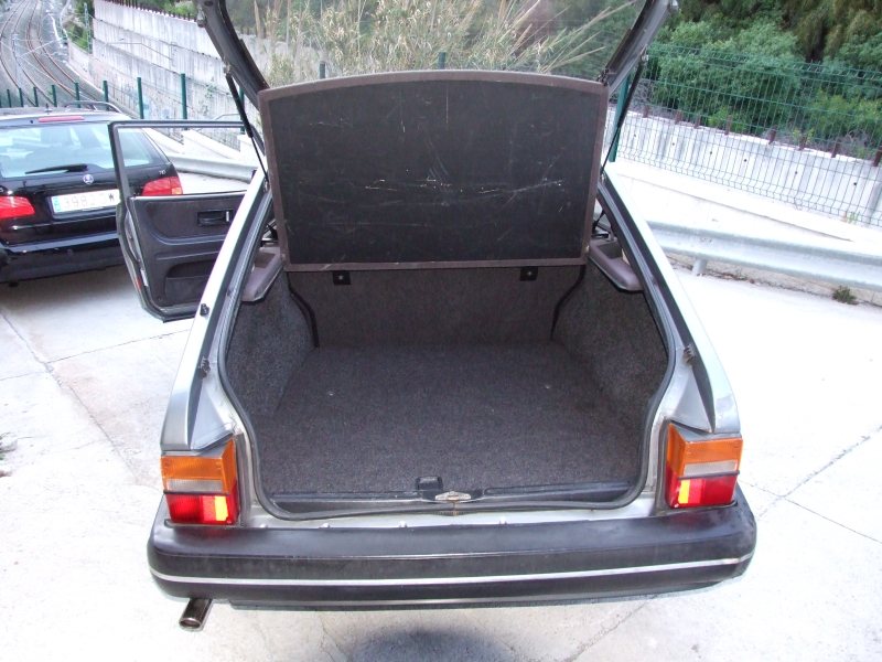

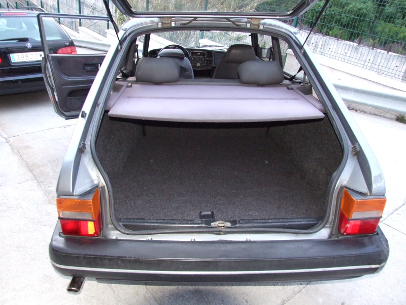

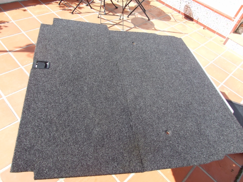

En la bandeja que cubre el maletero se ve una raja oscura. El coche llevaba una persiana colocada sobre esta y no hay manera de limpiar esta raya que marca donde estaba la persiana.
