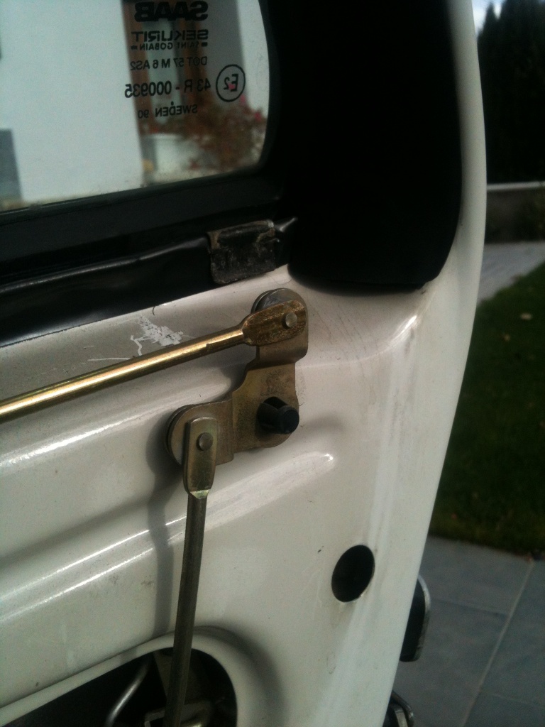

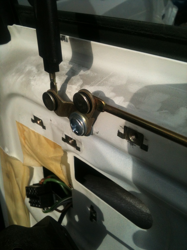

2- El seguro de la puerta trasera derecha ni subía ni bajaba y además no se podía abrir la puerta desde dentro. Después de soltar el panel vi que había una pieza de plástico rota que hace de pivote para el mecanismo del seguro de cierre. Hice un apaño con un tornillos y un par de arandelas y ya funciona, peeeeeeero se sigue sin poder abrir desde dentro. Desde fuera sin problemas y aparentemente no se ve nada raro. Sugerencias?? :roll: :roll:

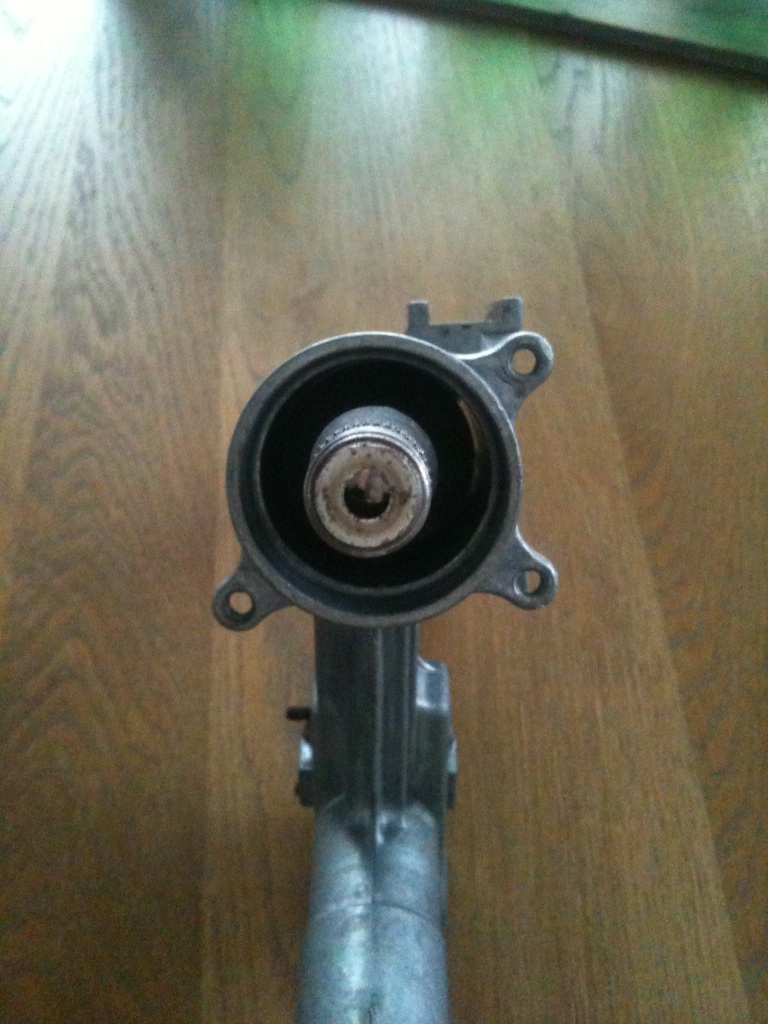

3- Tenía una molesta holgura el volante desde la columna de dirección. Ayer me lie la manta a la cabeza y solté toso hasta llegar al rodamiento de la columna. Cristophe había sustituido una especie de arandela de goma en la pista exterior del rodamiento que se había desintegrado, pero este viaje la que se había desintegrado era la goma de entre la pista interior y el eje. Le he hecho un apaño con una junta tórica que tenía por ahí y a quedado bastante bien pero me gustaría hacerle un casquillo de nylon o similar. Alguien tiene una foto y el despiece de esa zona para ver como es la original?

Os dejo unas fotos del apaño del seguro con la pieza rota en cuestión.

Y una foto de la caña de dirección que tengo de desguace. En la foro falta el rodamiento y los dos retenes. A ver si alguien tiene el despiece.
