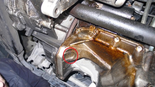

Buenos dias, esta mañana me e puesto a desmontar el carter para limpiar la chupona y me encuentro la situación de que tengo que soltar la caja de cambios para quitar 3 tornillos que se quedan dentro y no tienen acceso, no me puedo creer semejante barbaridad, alguién tiene alguna sujerencia o solución para no tener que recurrir a soltar el envolvente del cambio? En otros post e visto otro diseño de carter que es como en todos los carter, quitar tornillos y bajar el carter.
Os dejo una foto del carter para que veias el modelo, tambien se aprecia la importante fuga de aceite que espero sea de la junta y no de algún retén.

La fuga puede venir del sensor de presión del aceite.esta donde el motor de arranque , un Pelin debajo , es una situación muy mala

Tienes que taladrar a broca y rebarbadora en tres puntos para acceder a los tornillos. Si tienes una corona para metales también vale.
O eso o apalancar el cambio.

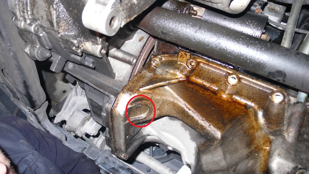

Tomo tu foto como ejemplo para enseñarte uno de ellos, verás que los otros dos son previsibles.

M4R10 escribió:Tienes que taladrar a broca y rebarbadora en tres puntos para acceder a los tornillos. Si tienes una corona para metales también vale.
Muchas gracias Mario, me parece irreal lo de taladrar la caja de cambios en serio, no podrian haber hecho un registro en fábrica? Pues nada mañana a la ferrteria a comprar unas coronas para practicar los agujeros, ya os contaré que tal, espero que quede aseado.

urquattro escribió:Muchas gracias Mario, me parece irreal lo de taladrar la caja de cambios
El cambio no lo tocas, lo que taladras es la campana del cárter. Antes de ponerte a taladrar fija el cárter con al menos la mitad de los tornillos.

Bueno pues al final ayer desmonté el carter practicando los dos agujeros en los registros que me aconsejó Mario.
Como es aluminio es relativamente facil taladrar, luego con la Dremel se iguala todo para dejarlo mas aseado, se quitan los dos tornillos restantes y ya sale el carter.
Le hice un amplio reportaje de fotos del antes y el despues pero no me reconoce la Sd el pc.
La verdad es que creia que iba a tener mucho poso, pero estaba muy limpio todo, incluso la rejilla de la chupona nontenia mucha suciedad.
