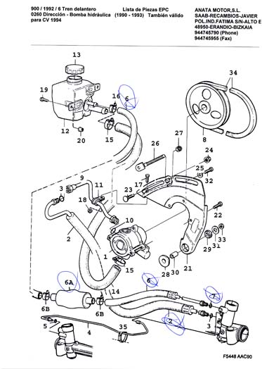

Pues al final, RIQUI, voy a tener que hacer lo que dices. El viernes estuve en el almacén y me dijeron que esa pieza ya no la tienen. Parece ser que el fabricar se va a acabar, y a medida que se vayan agotando las piezas para nuestros 900s irán desapareciendo de nuestras manos.
Pero... no todo son malas noticias, porque el mismo que me atendió me dio una referencia para hacer la pieza en el mismo Bilbao. Lo malo es que tengo que llevarle la pieza vieja para que puedan aprovechar la parte de metal. Y eso supone desmontarla y quedarme sin coche. Mañana llamaré a ver cuánto tardan.
Subo el esquema para que veáis que hay un filtro (pieza 6A). No sé si eso lo harán también estos. ¿Y si no lo pongo? ¿Es muy necesario esa parte? Alguien del club en la concentración me dijo que él lo había quitado y a correr.
a50mmdelmundo.com

Yo se lo quité. Y me consta por lo leído en el foro que no soy el único. Solo lo llevaban a partir del 91 o así, creo. De momento no he tenido problemas... Siendo un circuito cerrado tampoco veo yo que el filtro sea imprescindible.

Pues yo ahora que estoy con el mio desmontado, he estado mirando y he visto que la manguera va recubierta con una espuma exterior y parece que no trae el filtro que comentáis.
El mio es del 91. De todas formas tiene que ser un filtro tipo malla como este http://www.dieselpro.com/images/view.as ... uctId=2865
Yo buscaría una alternativa pues los posos de tierra pueden rascar las paredes internas de la barra de dirrección.

El mio es del 92, lo traía y se lo quite porque perdia. Está claro que sería mejor llevarlo, pero creo que lo que habrá es que reducir el periodo de cambio de liquido. Si alguien ecuentra algun filtro que se pueda colocar que avise, los que yo vi en ebay, en su dia, eran muy caros.

Yo creo que se le pueden poner muchas alternativas. Si buscas en inglés "inline steering fluid filter" hay muchos resultados y la mayoría dicen que son "universales". No son nada caros, lo que pasa es que no logro encontrarlo en páginas españolas, pero en tiendas de recambios tiene que haber.
Ahora bien, el que yo quité no tenía el aspecto del que habéis puesto. Era un cilindro de plástico negro más ancho e iba cubierto de espuma para aislarlo.
