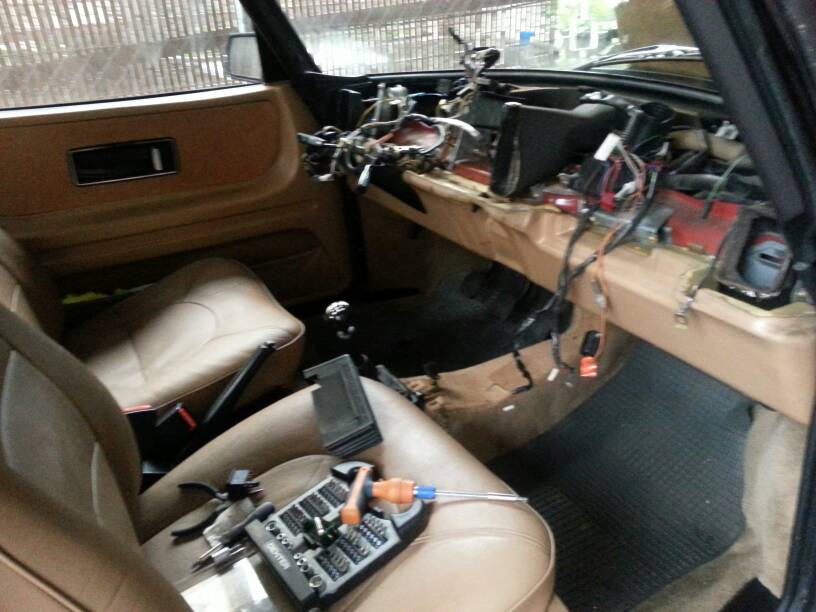

Destripando el interior
Mensaje por jrl »
Bueno, llega la primavera y yo empiezo a poderme manejar en condiciones. Durante este tiempo he estado haciendo acopio de chuches y ya va tocando ponérselas al DNM.
He comenzado con ganas, ya iré contando:
Tengo fotos a patadas que tengo que colgar, las que crea que no son redundantes con lo ya contado en el foro. En ese caso lo que haré será referenciar el post, brico, etc. que me ha ayudado para que también a otros les sirva de referencia.
El "problema" es que tengo bastante material para poner y por el camino me surgen "poyaques" muy tontos, pero ya que estoy... trato de apañarlos.
Para que os hagáis una idea de mis "poyaques": el reloj analógico del cuadro de instrumentos no funcionaba, y eso me molestaba. Tampoco lo hacía el cuentakilómetros, aunque sí el velocímetro. Me hice con un cuadro de segunda mano y me puse a desmontar con ayuda del foro y del Bentley. "Poyaque" había desmontado y que ví que al panel frontal le faltaba uno del cuatro tornillos largos y un segundo estaba, pero con la punta partida pues ya me tengo apuntada la localización de esos tornillos. En esto que surge hace menos de par de meses un c900 en La Torre y me encuentro, entre otras cosas, con un frontal de salpicadero que está mejor que el mío: pues me lo traigo y lo reemplazo pero claro, ya que estoy con esto desmontado... ¿por qué no quitar el salpicadero y mirar qué hay por ahí dentro? Pues lo quito y me encuentro que, comparando con el Bentley, me falta un tubo de calefacción que va al aireador de la ventanilla del conductor desde la bomba central... y claro, estoy en el lío de buscar ese tubo (o adaptar uno) antes de volver a cerrar. Pero claro, ya que estoy con eso abierto... he pensado en bajar la radio a la consola central, aunque lo original sería dejarla donde está y poner los relojes auxiliares que ando en busca y captura donde corresponde, pero creo que va a ser una de las pocas concesiones que haga dentro de mi criterio de mantener el coche lo más de origen posible: creo más apropiado desplazar la vista diez centímetros a la derecha del cuadro de mandos y ver los relojes auxiliares que ver una radio que ponga 89.0 o lo que sea...
