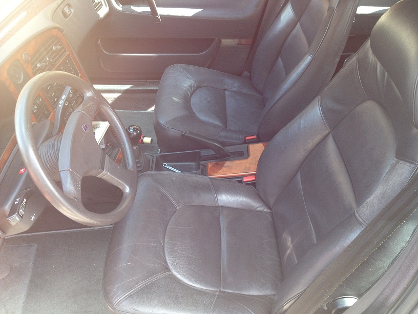

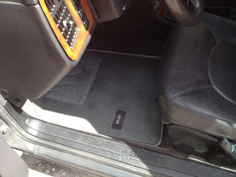

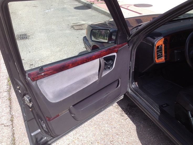

Vi pocos 9000 con un interior tan bien cuidado como ese. Por fuera tampoco estaba mal.
