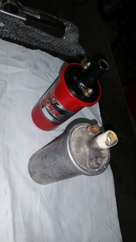

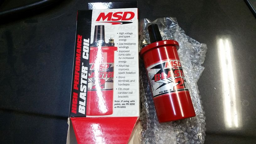

En los últimos años se les han hechos muchas cosas, pero como en cualquier buen 900, los trabajos nunca se acaban. Como se comento en el hilo anterior, el coche no alcanzaba la plena presión de soplado del turbo. Revisando el encendido me encontré que la bobina de encendido estaba algo deteriorada y el cable que va desde esta al distribuidor estaba también en los últimos. Así que les coloque una bobina nueva y de momento dejo los cables de encendido originales, sustituyendo el defectuoso.

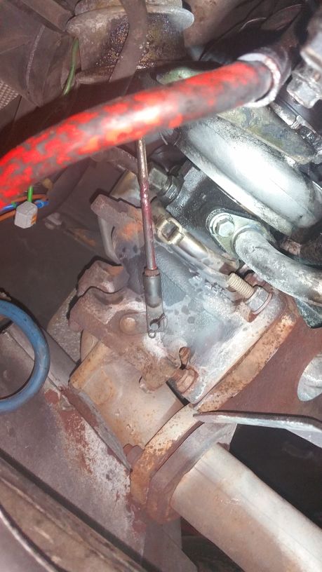

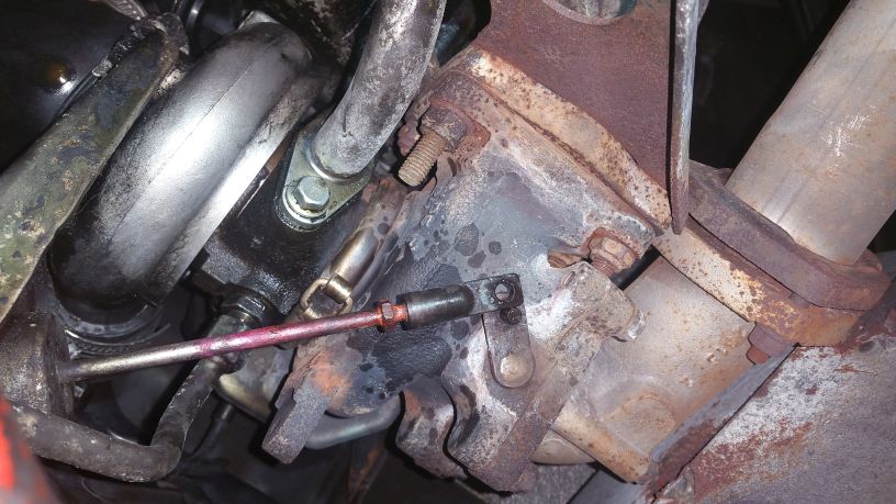

El problema de presión viene seguramente de la varilla del Waste Gate que no esta tensada. Me estaña que el coche alcanza la zona roja con la varilla en este estado. Los he tensado todo que me dejo la rosca, pero para mi gusto no es suficiente. Seguramente que tendré que desmontar y cortar mas rosca en el eje.
Mañana probare a ver como va con la nueva configuración. Lleva una APC de nuestro querido AG, el presostado punteado, el pùlmon del distribuidor modificado y el encendido calibrado a 9 grados bajo 1,5 bar de presión. El encendido a ralenti sin presión esta en 19 grados a hora.

mcoman escribió:El problema de presión viene seguramente de la varilla del Waste Gate que no esta tensada. Me estaña que el coche alcanza la zona roja con la varilla en este estado. Los he tensado todo que me dejo la rosca, pero para mi gusto no es suficiente. Seguramente que tendré que desmontar y cortar mas rosca en el eje.

Ya nos dirás cómo va la bobina para comprar una para el Colomos, yo puse una igual en mi 900 blanco pero luego se pasó a T5 y perdí la msd
Enviado desde mi SM-G930F mediante Tapatalk
No es la primera vez que utilizo esta bobina. En los otros los tengo en combinacion con los cables de encendido de silikona. En general muy bien, el consumo parece mejorar un poco y el color de las bujias parecer ser algo mas grisáceo que antes.
Con la varilla tensada ya tenemos la presion sobre la mitad del rojo. Creo que tensarla un poco mas seria lo suyo.
