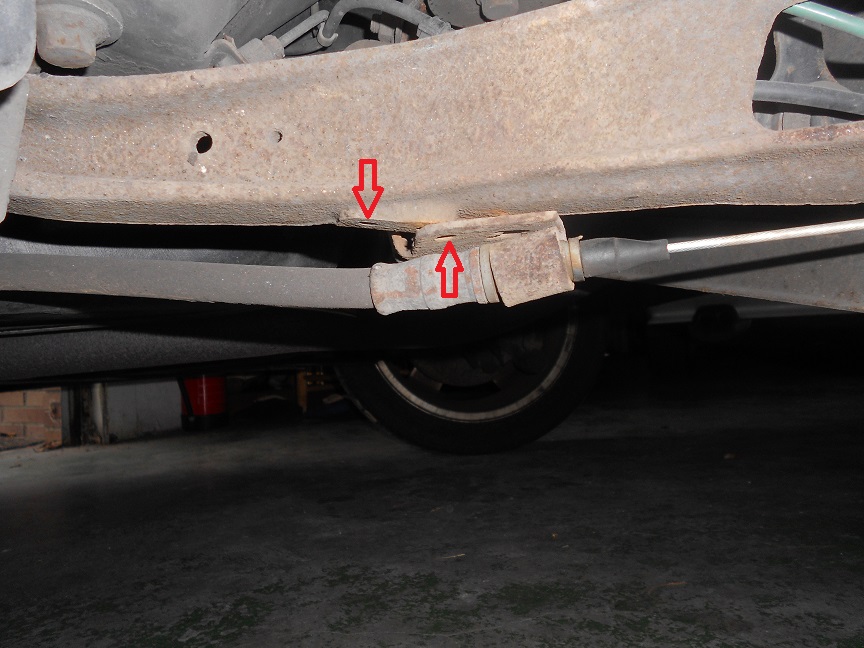

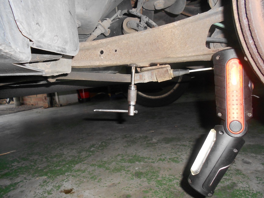

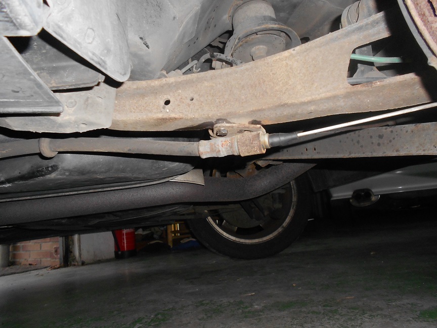

Continuamos con algunos de los achaques, el freno de mano no frenaba nada y la tuerca de ajuste de la palanca ya estaba a tope, pensé que serían las zapatas gastadas y desajustadas, los Volvo llevan una ruleta dentro de las zapatas en la que también se pueden ajustar, pero no la vi a través del agujero que hay en cubo de la rueda, donde apoya la llanta.
Resultó ser más simple que todo eso, el soporte que hace tope de la camisa del freno de mano perdió el tornillo y al tirar del freno de mano la camisa avanzaba si hacer efecto alguno.
Debía llevar tiempo así porque le tuve que pasar el macho de roscar al agujero, del óxido y barro que tenía.
Una vez colocado todo y vuelto a tensar saqué el coche del garaje y lo dejé cuesta abajo con el freno de mano, con 4 puntos ya lo sujeta y la cuesta es bastante pendiente, luego se me ocurrió hacer otra prueba y me dejó un poco desconcertado, le di la vuelta al coche y en la misma pendiente lo puse cara arriba y eché el freno de mano, cual es mi sorpresa que marcha atrás no frena casi nada, la prueba de la itv es marcha adelante, no hay problema, pero me sorprende tanta diferencia en la eficacia de frenado, desde luego a ninguno de los otros coches que tengo le pasa algo así.
¿Alguien más ha probado a sujetar el coche con el freno de mano en una cuesta y ha notado que frene distinto boca arriba que boca abajo?

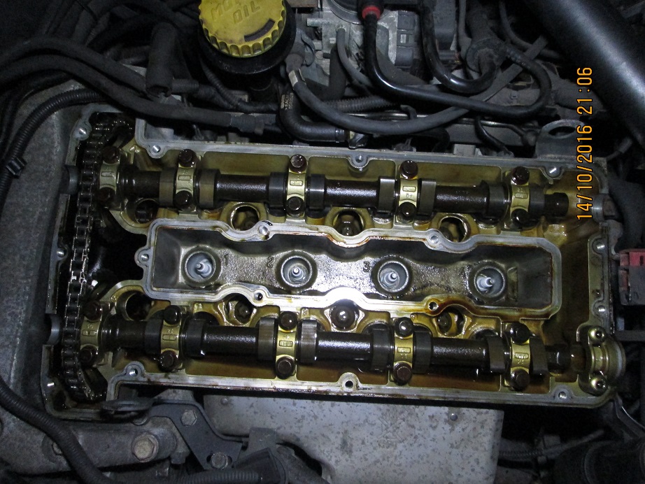

Seguimos con algunas cosillas, el motor estaba gastante guarro de aceite por culpa de la fuga por la junta de la tapa de válvulas, hacia el exterior y hacia el interior en el hueco de las bujías que se manifiesta por la presencia de aceite en el registro que tiene en el lado del cambio, aprovechamos para cambiar la junta y ver como está el motor por dentro de depósitos carbonosos. Primer inconveniente, dos de los tornillos que sujetan la DI se rompen dentro de la tapa, bueno que dan otros dos.
Buenas noticias, el motor esta limpito por dentro.

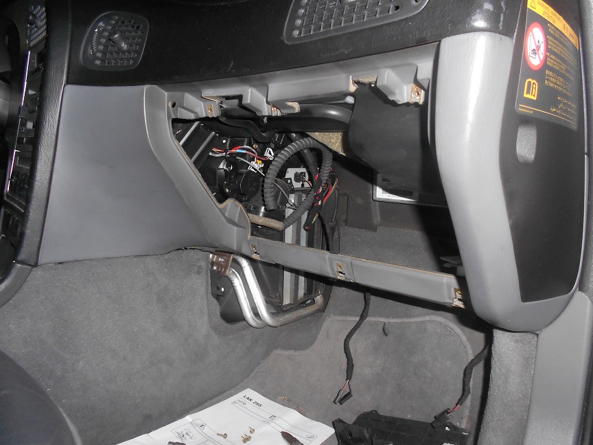

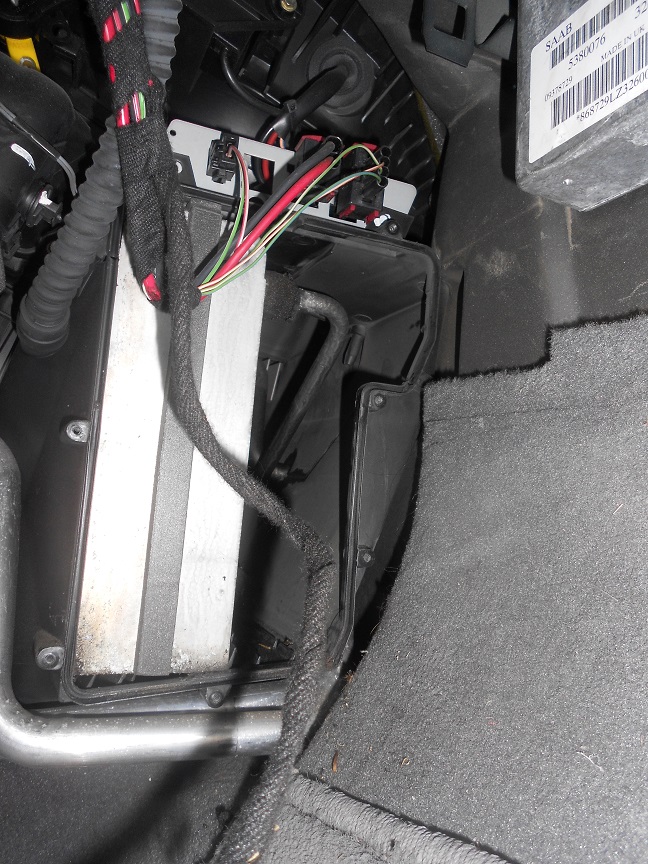

Otra cosa que no iba bien era el climatizador, no daba nada de aire, ay ese gran ovidado, el filtro de habitáculo. Guantera fuera y a cambiar el filtro, el nuevo viene con unas espumas para poner en la parte superior y sellar el paso del aire por entre los tubos del AC, un poco engorroso de poner las espumitas.
Guantera fuera
Guantera fuera
filtro fuera
filtro fuera
filtro dentro
filtro dentro
