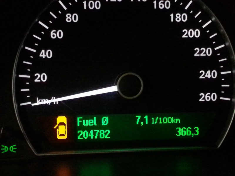

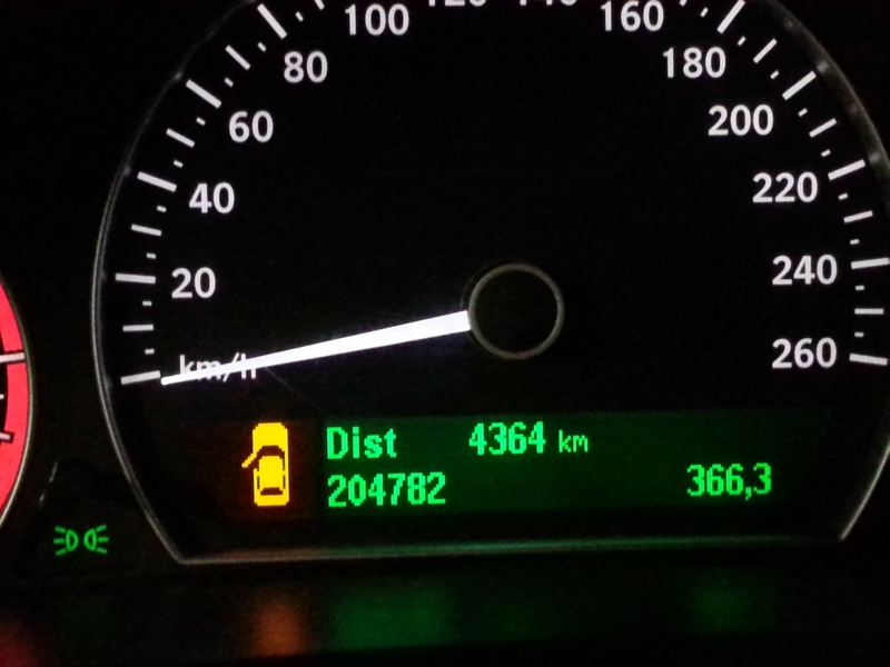

Estas vacaciones han sido duras para mi querido 9-5. 4364 Km en menos de dos semanas. Trayecto Fuengirola - Paris, vuelta via Nantes, tres personas y maletas para cinco. El coche se ha portado estupendamente, solo un pequeño codigo de averia (P0400), y esto que antes del viaje les desmonte y limpie la caja de mariposa y la EGR. Menos mal que en la guantera esta el ELM327, despues de borarlo no ha vuelto a aparecer. El aire acondicionado se ha portado bien, asi que muy contento. El consumo, para lo grande y pesado que es el coche bastante bueno.
A hora les toca a el descansar un rato y a mi volver a trabajar.
