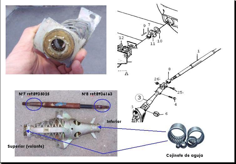

Ojo, aunque el cojinete nº7 está bien (lo cambiaremos por uno nuevo), ha dejado ya marcado el eje, el problema en mi caso a sido el nº8, que sí que ha hecho una hendidura, provocando que las agujas se fuesen enganchado con el moviento de la dirección, así hasta llegar a soltarse alguna, llegando a bloquearla. Posiblemente ese escalón pueda tener algo que ver con que la dirección no vuelva ya que las agujas resbalan y no llegan a tocar el eje. Esto mismo pasará en la zona superior.
Solución:si llega el eje (a ser posible con el cojinete nº8) gracias al socio mcoman, pues en teoría montar y listo, si no, hemos pensado en rectificar el eje y buscar los rodamientos para la nueva medida que salga.

El "pez" que te mande no lleva el rodamiento inferior, por esto pensaba que solo hay uno en la parte del volante. Mañana te mando otro entero con los dos rodamientos y el eje interior. Este proviene del donante policía que tiene 300.000Km, pero parece funcionar bien. Te envió también el otro eje (del primer pez) porque el que esta dentro del "pez policía" esta colapsado (se ha acortado). Si ya tienes desmontado el tuyo seria interesante intentar encontrar el modo de reparar (cambiar) los rodamientos.

Perfecto, vamos a intentar localizar los cojinetes para que podamos tener recambio (todos) en un momento dado.

Me alegro que vuelva a la carga. "Rocinante" gracias a la inestimable colaboración (en este caso de Mihai) también ha vuelto a rodar. Me ha llamado la atención que la dirección se ha vuelto más precisa y sobretodo más suave, como si toda la parte delantera pesase mucho menos. Creo que ese puñetero cojiente puede tener mucha culpa de las cosas que hemos hablado en este y otros hilos referentes a la dirección. Como pieza tal cual, yo no he encontrado existencias, aunque ambas partes por separado todavía existen (por ahora). Os dejo una imagen semejante a cómo estaba el mío.
- Cojinete Dirección.jpg (25.79 KiB) Visto 5619 veces

Vamos, que tan mal no estaban.absaab escribió: Os dejo una imagen semejante a cómo estaba el mío.
Un poco de grasa (tocino ibérico del bueno) y a rodar otros 20 años.
