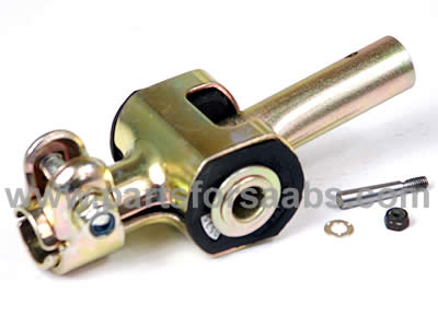

- Junta de palanca de cambios, y por fin se ha corregido la bestial holgura que tenía, ya tenía vida propia la palanca. Costó mas de lo previsto sacarla, estaba doblada.
Anteriormente pedí la que no era en PFS, y finalmente se pidió la original, esta es la susodicha:

- Se le hizo un chequeo completo con el Tech2, tanto parado como en carretera, principalmente para localizar el origen del chivato del ABS, aunque se enciende cada vez mas esporádicamente. El fallo está en el sensor de la rueda trasera izda. Por lo demás todo perfecto.
- Se localizó el porqué de la holgura que tiene el volante, y parece ser la cremallera, así que mas adelante tocará buscar recambio.
