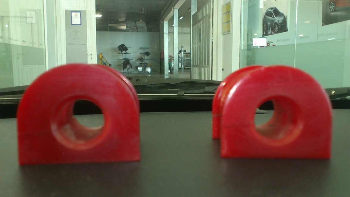

Aprovechando "La Pepa" el pasado lunes en Cádiz, me fuí a pasar el día a Granada con la excusa de pasar por el S.O y seguir con el rejuvenecimiento del 9000. Esta vez tocó:
- Tacos barra estabilizadora delantera, se le colocó un par de ellos de poliuretano:

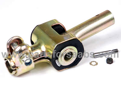

- Junta de palanca de cambios, y por fin se ha corregido la bestial holgura que tenía, ya tenía vida propia la palanca. Costó mas de lo previsto sacarla, estaba doblada.
Anteriormente pedí la que no era en PFS, y finalmente se pidió la original, esta es la susodicha:
Junta cambio.jpg (14.8 KiB) Visto 6297 veces
- Se le hizo un chequeo completo con el Tech2, tanto parado como en carretera, principalmente para localizar el origen del chivato del ABS, aunque se enciende cada vez mas esporádicamente. El fallo está en el sensor de la rueda trasera izda. Por lo demás todo perfecto.

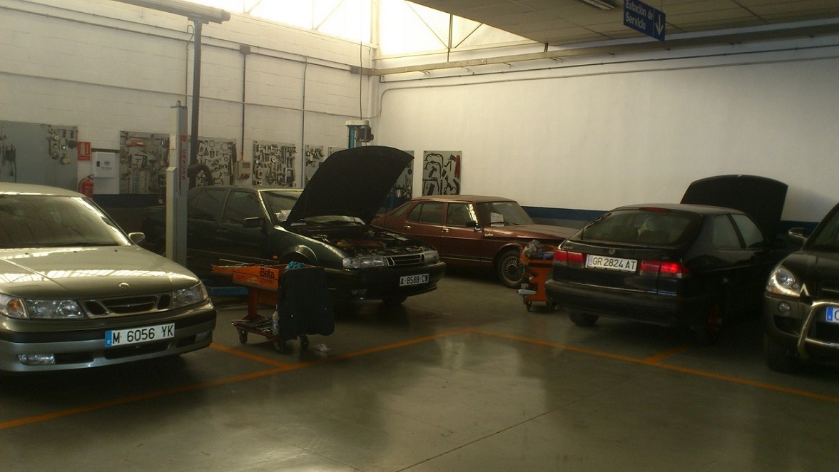

Re: Saab 9000 Aero MY'96
No está mal, 11.000 kms en cuatro meses. Vas a tener que buscar otro 9mil de recambio dentro de un par de años...
Veo que en el taller sigue, al fondo, el hermano burdeos del "verde paro" de Jaabier. Va a echar raíces, el pobre.
