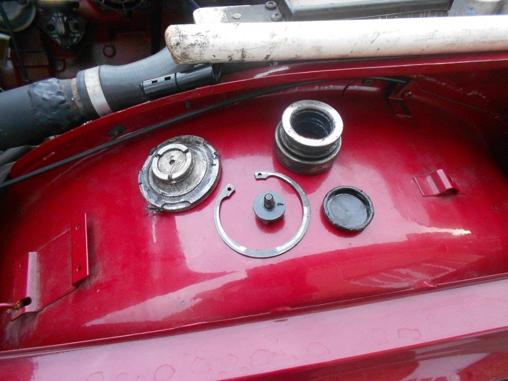

Al final resultó ser el piñón de arranque, lleva un casquillo para girar sobre el eje del motor y desapareció, no encontré ni rastro del casquillo. El caso es que al salir a engranar con la corona del volante motor se descentraba y se acuñaba de tal manera que bloqueaba el motor, y al quedar el motor en cortocircuíto consumía toda la energía. Menos mal que no insistí mucho y que la batería que tenía era vieja y no estaba para mucho porque de seguir hubiese quemado algo.
Lo que más guerra me dió fue sacar el anillo elástico que hace de tope del piñón, se me escapó el destornillador varias veces, luego se me escapó la mano contra los dientes del piñón, al final casi acabé como Parker en la película de ayer por la noche, pero sin la Jenifer López.
- Anillo rebelde
- motor de arranque 3.JPG (83.38 KiB) Visto 27868 veces
- El piñón de la izquierda es al que le falta el casquillo

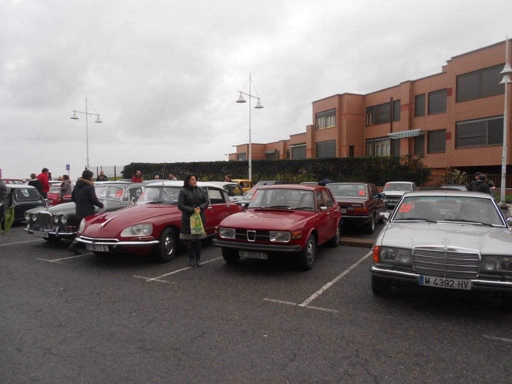

Otro añito más, y volvimos al ralí, de momento solo tengo una foto de antes de salir, repetí de copiloto con la parienta y sin cable de cuentakilómetros, aun así no nos perdimos mucho. Cuanto más lo usas mejor va aunque hay algunas cosas que revisar.

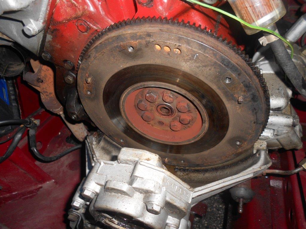

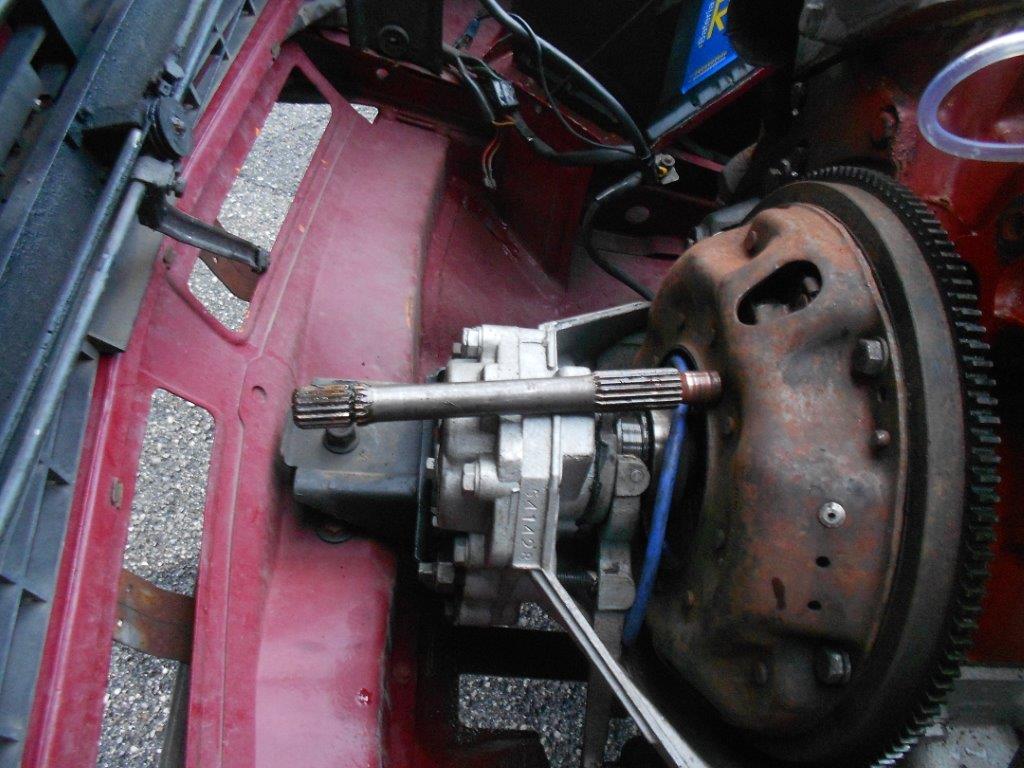

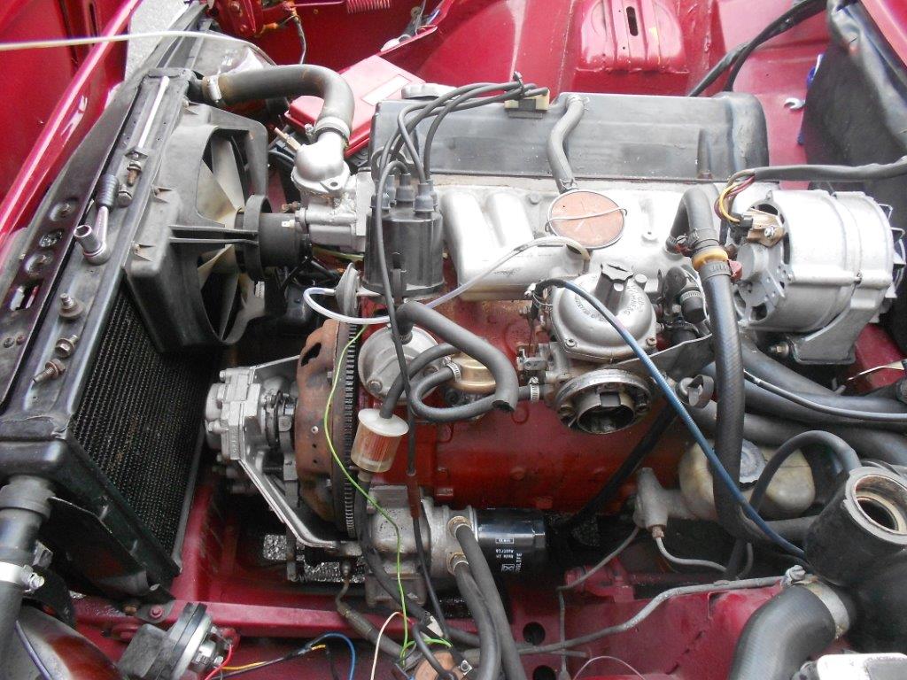

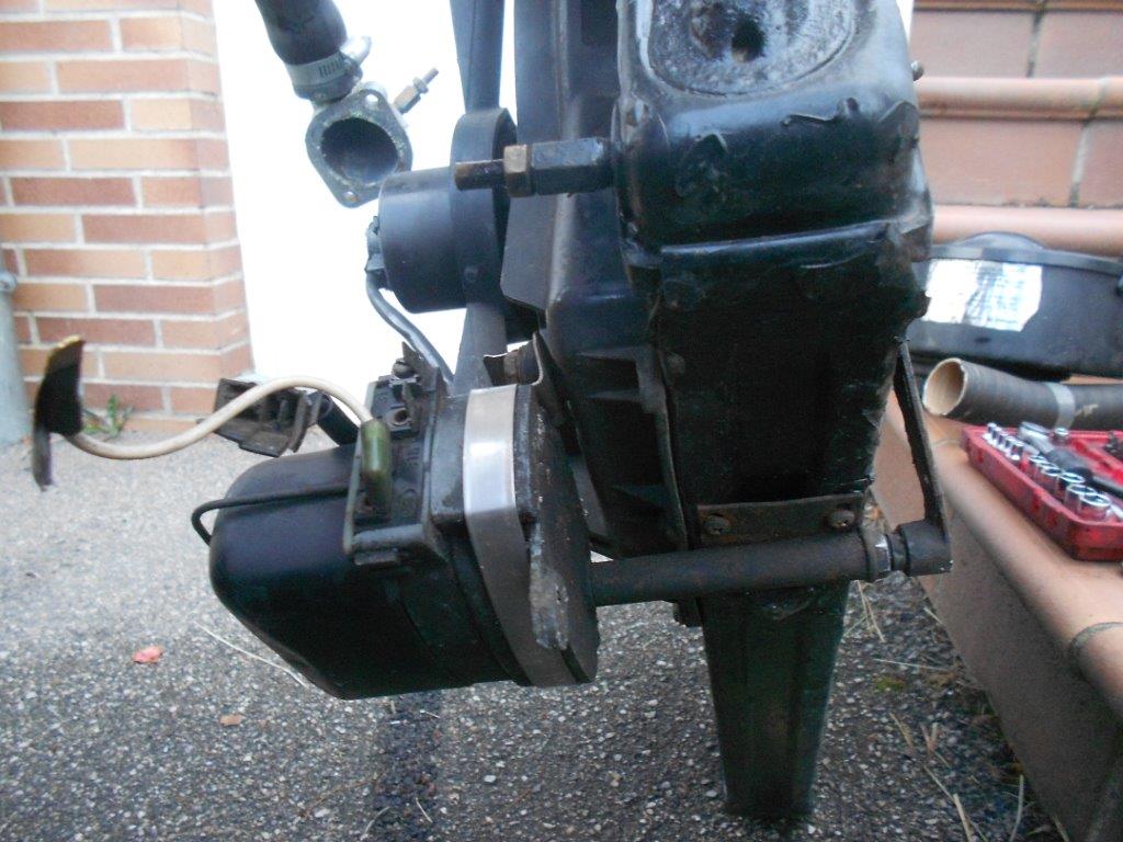

Una de las cosas a revisar es el embrague, parece que llevo racha de embrague, verde prao, el caudillo, ahora el 99, también tiene el tacto áspero y y gruñe al meter las marchas en parado. Lo otro es cambiar el termotato, siempre va un poco frio y eso repercute en el rendimiento del motor y de la calefacción.
Como resulta que en los 99 para poder sacar el primario de la caja de cambios (imprescindible para sacar el embrague) hay que sacar el radiador, ya vaciamos el circuito aproveché para cambiar el termostato.
Importante acordarse de que el motor de los lavafaros va atornillado al radiador.
La tapa delantera por donde se saca el primario también es un poco distinta, como el bombín de embrague que a diferencia de los 900 va fuera de la caja de cambios y necesita de una horquilla de accionamiento.

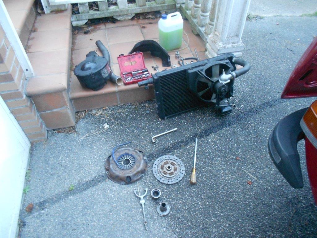

Re: Saab 99 nuevo destino, mejor vida
Una vez desmontado van apareciendo los culpables, por una lado el collarin de embrague con holgura, por suerte tenía uno de repuesto que ya os contare de donde salió, y por otro lado el rodamiento de apoyo del primario totalmente gripado, la referencia es 6202.
