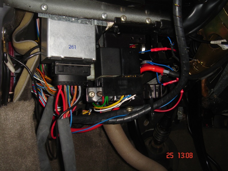

Te adjunto una foto de su ubicación, debajo del salpicadero en la parte izquierda.

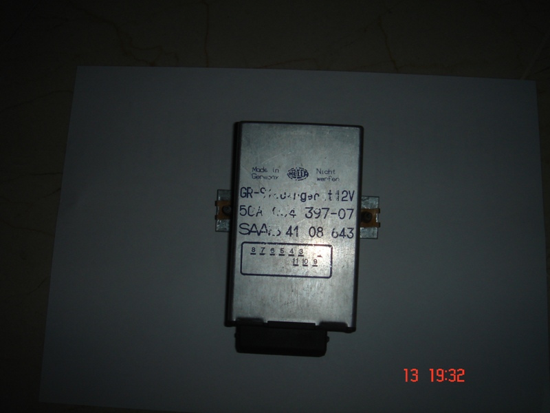

La ECU tiene la refª. 41 08 643 como se aprecia en la foto adjunta. Utiliza los pines del 1 al 11 excepto el 2.
