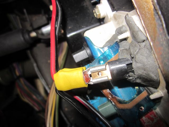

Seguimos con el proceso, éste miércoles tocó ITV, sin mayores contratiempos, así que ya podemos rodar un poco para ver como va despertando de su letargo, y también va apareciendo algún contratiempo.

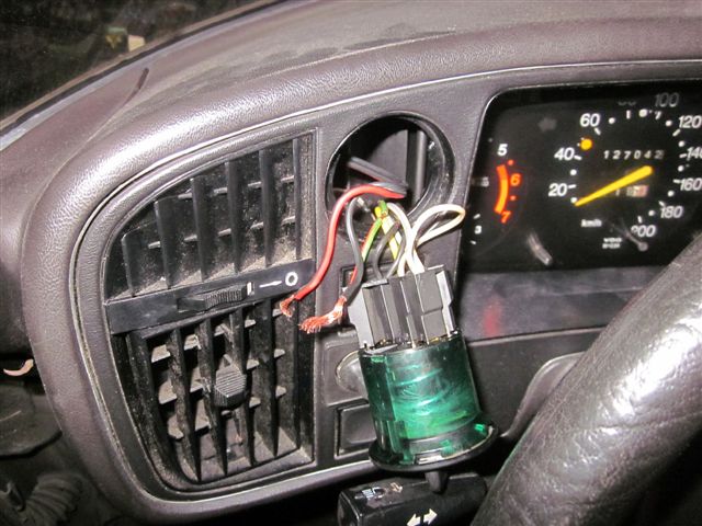

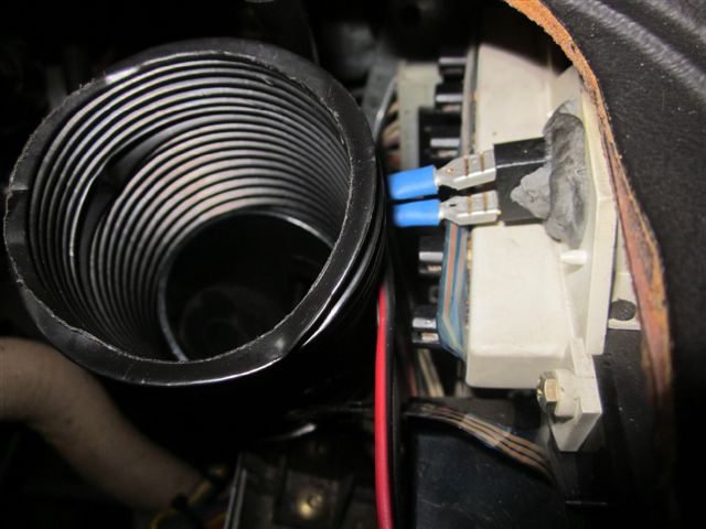

Si dejaba el coche sin arrancar más de 10 días me descargaba la batería, la verdad es que tuve mucha suerte para encontrar el consumo, era de noche cerrada y tenía el coche detrás de casa, no se veía ni para cantar, al montar en el coche veo que la llave de luces está iluminada ¿que carallo es ésto? o se me coló una luciérnaga en el coche o pasa algo raro. Efectivamente la bombilla de la llave de luces quedaba siempre encendida, pero como es muy pequeña aguantaba una semana y pico sin descargar la batería, además las luces de cruce se quedaban encendidas aunque quitase el contacto, pero las luces del cuadro funcionaban bien, vaya lío.
Lo primero que hice fue sacar la llave de luces y me encuentro con la obra del hombre blanco, unos cables parten de la llave de luces con destino incierto. Lo siguiente es quitar la tapa del altavoz y quedar atónito, ya sabemos porqué las luces del cuadro funciionan cuando les toca, tienen su propia instalación.
alumbrado interior 004.jpg (55.61 KiB) Visto 9336 veces
alumbrado interior 003.jpg (56.39 KiB) Visto 9336 veces
alumbrado interior 002.jpg (78.97 KiB) Visto 9336 veces
Re: El Caudillo

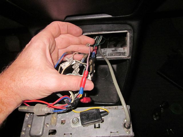

Lo siguiente fue ir quitando fusibles de la caja de fusibles hasta que al quitar uno de ellos la llave de luces se apagaba, cuando llegué al fusible de la radio se apagó la bombilla, proxima estación: radiocaset.
Estudiando con detenimiento los esquemas del RB veo que a partir del 86 en el conector de la radio incluyen un cable de ilumnación, además de los de alimentación.
El instalador de la radio no tuvo mejor idea que juntar el cable de la alimentación con el de iluminación, resultado: luces del cuadro siempre encendidas, batería caput en poco tiempo, solución, instalación paralela.
Al revisar la instalación de la radio veo dos cables pillados en el mismo conector, corto el cable delgado y la bombilla se apaga. Por ésta vez tuvimos suerte, también tengo un problema de consumo en el BMW y ese me parece que va llevar más tiempo.
alumbrado interior 001.jpg (55.95 KiB) Visto 9333 veces

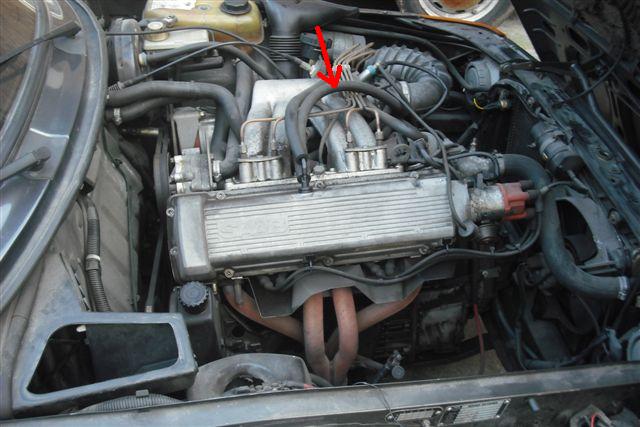

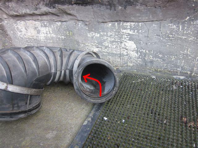

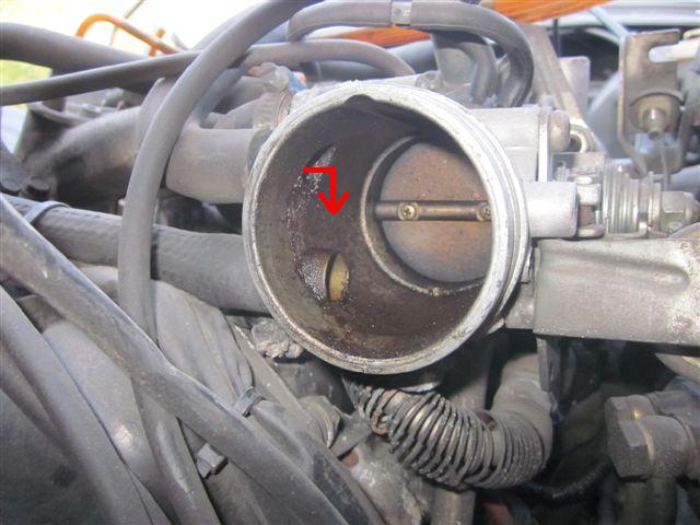

Al cambiar el filtro del aire también me encontre algunos residuos de aceite en el plato sonda, lo cual me extrañó. El sistema de recirculación de gáses del cárter es totalmente distinto a las versiones turbo y no va calefactado. El tubo de desahogo normalmente va por la parte inferior de los colectores quedando más bajo que la mariposa, pero en éste lo colocaron por encima y eso favoreció el que los residuos se deslizaran por el tubo hasta acabar cayendo en el plato sonda.
