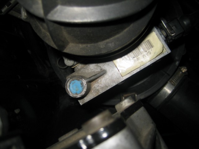

Si puede servir para aclarar un poco el tema, en mis dos lpt del 93 lucas llevan este caudalímetro con el tapón azul:

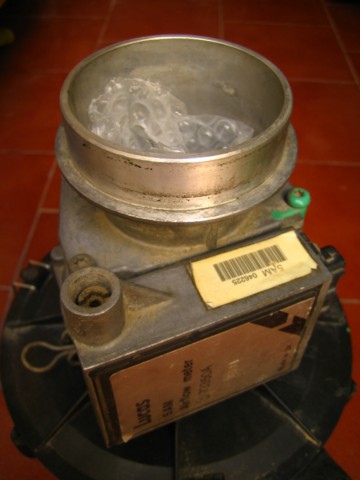

En un desguace encontré un lpt con este caudalímetro. Alguien le había quitado el tapón y debajo hay un tornillo:

Chencho, me da que no han sido uds. capaces de encontrar el tornillo en cuestion. He mirado el EPC y hay una sola referencia para el caudalimetro con inyección Lucas, igual si es catalizado o no, y es la 89 77 621. El tornillo debe de estar debajo del tapón referencia 75 25 702. Cuando el coche es catalizado dicho tornillo no hace ni pío porque la mezcla la ajusta la centralita mediante la info que le manda la sonda Lambda dando igual el valor de esa resistencia ajustable , y cuando no hay catalizador, se puede regular ligeramente el porcentaje de CO girando el tornillo.
Misterio aclarado, con las fotos de pipol, el manual de Saab, y el EPC.
(Ahora entiendo como es posible que mi mecánico encontrara el tornillo de ajuste en el LPT negro cuando yo pensaba que no existiía y me había timado. Claro que lo que el no sabe es que no pudo ajustar el CO porque ese tornillo no sirve para nada). Seguramente en la práctica en los catalizados si que se puede ajustar, pero en cuanto la sonda Lambda registra un valor demasiado alto del O2 a la salida, reajusta la inyección volviendo a la situación incial.

Vale, el tornillo existe en los Lucas, comprobado también en el 900 Turbo Lucas de MarioSaab esta mañana.
Gracias (dobles) Alejandro :wink:
